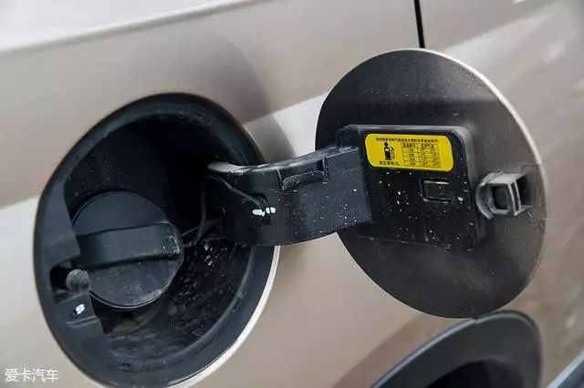

除了位于车头位置的快速充电口外,EX5的车身右后侧还设计了一个加油口,内部是一个容积为6L的油箱,用于加注柴油燃料。这些燃油并不是用于驱动或是为电池充电的,而是通过一套燃烧加热系统,来为动力电池冷却液加热,从而节省电能的新型“黑科技”。

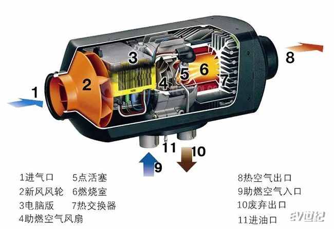

这套加热系统大致可以理解为一个小型的柴油热风机,内部配有燃油泵、高压燃油雾化器、火花塞、燃烧室等,通过将雾化柴油点燃加热,为电池冷却系统中的循环冷却液升温,从而达到提高电池工作温度的目的。
相比电加热系统,威马EX5的燃油电池加热耗电极低,几乎可以忽略,制热能力可以达到上千瓦,预计耗油量约会在0.1-0.2L/h之间(实际以官方数据为准)。也就是说,6L的柴油,足够威马EX5保证30-60小时的电池加热时间。以每天启动阶段制热需要约1小时计算,这些燃油足够一台威马EX5使用1-2个月。

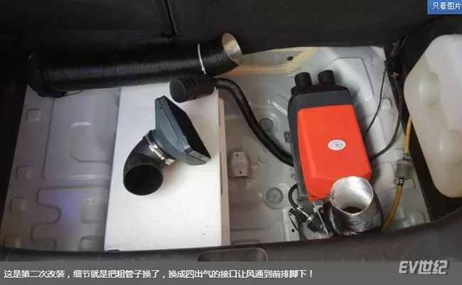

其实在威马之前,已经有民间动手能力强的车主打起了柴油加热器的主意。一位奔奔EV车主,自购一套柴油加热器,与15L的塑料油箱共同安置在后备箱位置,通过一个通风管为车内提供暖风,从而节省冬季动力电池用于供暖的电量,已获得更多的可用续航里程。
目前该设备的售价约在1000元左右,主要目的用于物流车、大型货车等车内供暖。威马将其用在电池加热上,也算是别出心裁了。而且如果能耗和加热效率如预期,那么将是一个非常不错的冬季纯电动汽车用车的解决方案,我们期待未来交付后,来验证其长期使用下的可靠性和稳定性。
