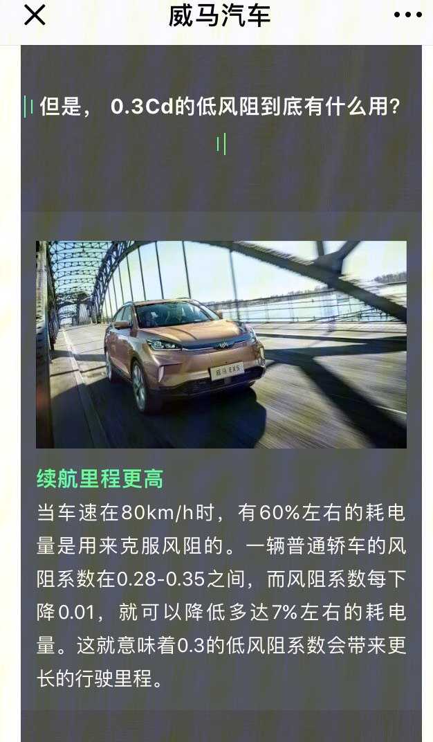

一辆普通轿车的风阻系数在0.28-0.35之间,而风阻系数每下降0.01,就可以降下多达7%左右的耗电量。那是不是可以理解0.28风阻系数的车比0.35风阻系数的车降低49%的耗电量,续航里程可以增加!

看好,那是系数,还要乘以面积才是阻力相关的数值,而SUV天生截面就比轿车大,就算风阻系数比轿车低,还是比轿车费油

慢点跑风阻就会小,所以一般60~90是最省油(电)的,高了的话再小的风阻系数也意义不大。
