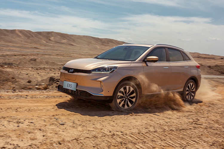

白天最高气温40℃,地表温度68℃,夏季平均日气温38℃以上……受威马邀请,邦老师在吐鲁番最炎热的季节,来到火焰山测试场(对,你没看错,就是《西游记》里的那个火焰山),亲身感受威马EX5在高温测试下的表现。
■ 本次高温测试的主角是谁?
毫无疑问,主角当然是即将在今年9月份正式交付的威马EX5,所以这也意味着,这将是威马EX5交付前的最后一次高温测试。对于工程师们而言,这也是他们内部在交付前,研发阶段的最后一轮验证试验了。

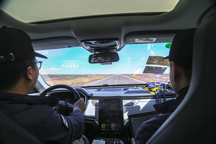

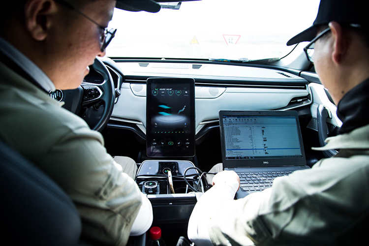

上车后,工程师告诉邦老师,因为很难让威马EX5进入高温的状态,因此除了尽力通过急加速、急减速的方式升高温度之外,副驾驶的工程师会通过电脑,向EX5传递一个“假信号”,让电池管理系统误认为此时车辆已经过热,从而达到体验的目的。

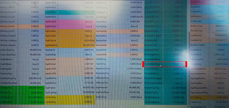

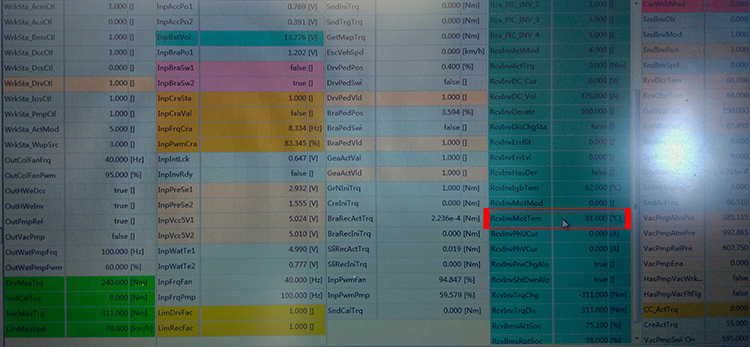

经过几次加速,笔记本电脑显示车辆温度已经达到81℃,通过发送的“假信号”,降温条件触发,电机和电控系统功率被限制,具体表现为:

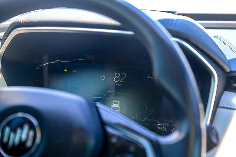

1、即使油门踩到底,车速也一直保持在82公里/小时;
2、一分多钟后,笔记本电脑显示温度已经下降到77℃。
不过,这都是测试工程师告诉我的,因为坐在后排的邦老师并没有感受到车辆动力的忽然断档,行驶质感和限制功率前并没有任何可感知的差异。

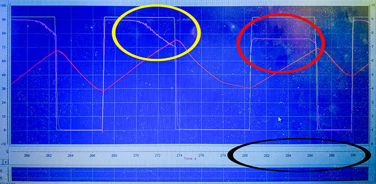

如果说上面一项是通过车速和温度显示降温系统的介入,那么这一项则是以stop-go的方式,通过对扭矩输出的限制来体现降温系统的介入。
上图中,红色的波浪线代表车速的变化,白色的折线代表油门的深浅、几乎和白色重合的紫色折线代表扭矩的输出。重点需要关注三个地方
1、每次松开油门后,代表扭矩输出的紫色折线都会平滑的下降。这意味着动力断档不会很突兀,车内乘客的体验就是即便松了油门,身体也不会往前一窜一窜的。(图中画黄色圆圈的部分)
2、可以明显看到在280秒的时候,扭矩输出被限制在了以往的90%左右。这意味着此时电脑已经判断电控系统温度过高,并对扭矩进行了限制。(图中画红色圆圈的部分)
3、请注意本次电控降额功率策略大概发生在280秒时,而到了290秒时,扭矩输出已经回归了此前的正常值。这说明电脑判断本次策略圆满完成,一切恢复如初,而时间也仅仅过去了大概10秒左右。(图中画黑色圆圈的部分)

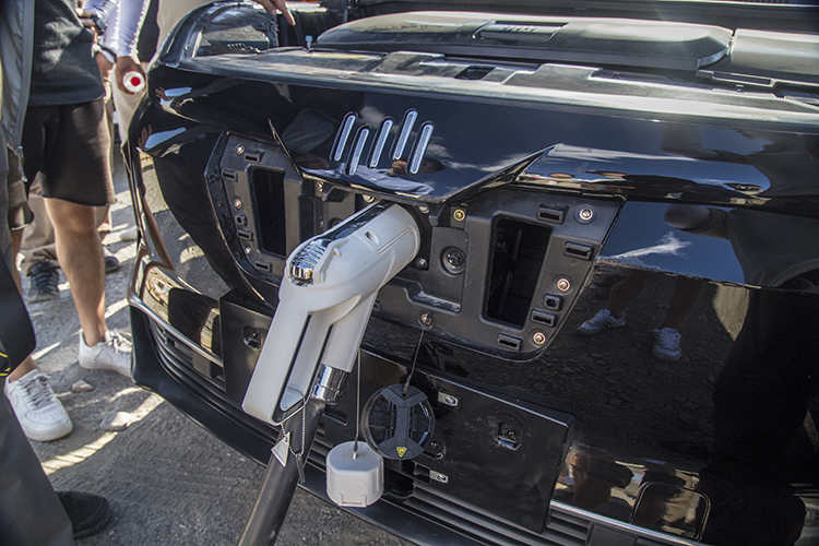

1、关于威马EX5快充时间。据现场工程师介绍,通过优化,现在威马的快充时间由此前的42分钟,提高到30分钟能够从30%充至80%的电。
2、充电时也能使用空调。和很多电动车不一样,威马EX5在充电时,空调也能继续工作,简直是车主们的夏日福音。

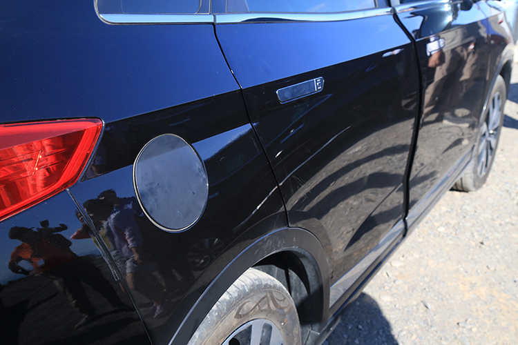

3、选装柴油加热装置。邦老师看到的这几辆EX5的右后方,均有一个圆形的加油口,经过询问后得知,这是威马为一些极寒地区的消费者准备的选装配置,它能够在车辆被“冻透”的情况下,通过加注柴油,为电池加热,从而启动电池热管理系统。从某种程度而言,这个选装配置可以增加一定的冬季续航里程,不过请大家根据自身情况酌情考虑,比如北京地区柴油就很难加。
