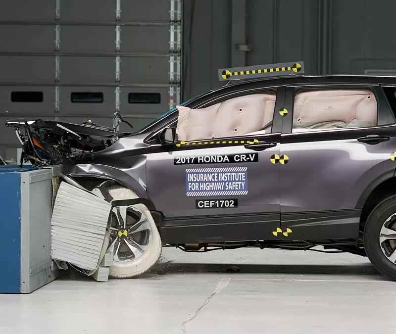

在25%小面积偏置碰撞测试中,被测车辆会以40英里/小时(约64公里/小时)的速度,用前端驾驶座侧大约车宽25%的面撞击一个5英尺高的刚性壁障,以此模拟汽车撞击树杆、电线杆及与其它车辆偏位撞击的情况。

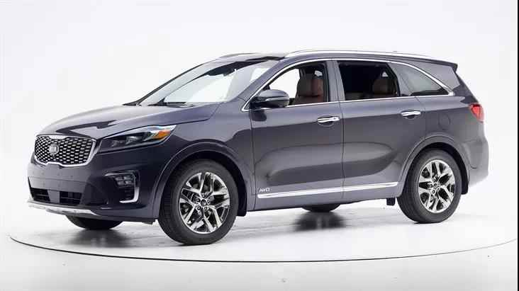

在本批次测试中,共有8款中型SUV参加测试,但只有三款车总评获得“Good”,分别是2019款的起亚索兰托、2018款的大众Atlas和GMC Acadia(别克新昂科雷和雪佛兰新Traverse的姐妹车型)。
值得一提的是,只有起亚索兰托、大众Atlas以全“Good”的评价成为了本批次成绩最好的两款车型,在国内均能买到对应车型,分别是进口的起亚索兰托L和上汽大众途昂。
2019款起亚索兰托

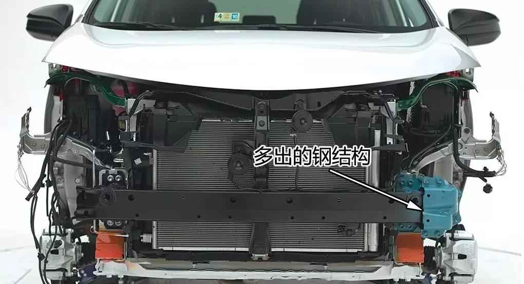

为了应对IIHS的考核,许多车会在主驾驶侧添加钢结构提升碰撞表现,但副驾驶侧却没有。
