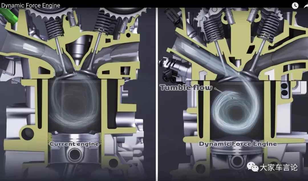

1、燃烧热量损失:这里又分为两个层面,首先,燃烧越彻底,可用的能量自然越多,缸内直喷、分层燃烧、稀薄燃烧技术就是为了充分利用燃料的能量;第二燃烧时间越长,冷却系就会带走越多热量,热量转化为机械能的损耗就越大,所以各家都在研究快速燃烧技术,务求缩短作功行程的燃烧时间;

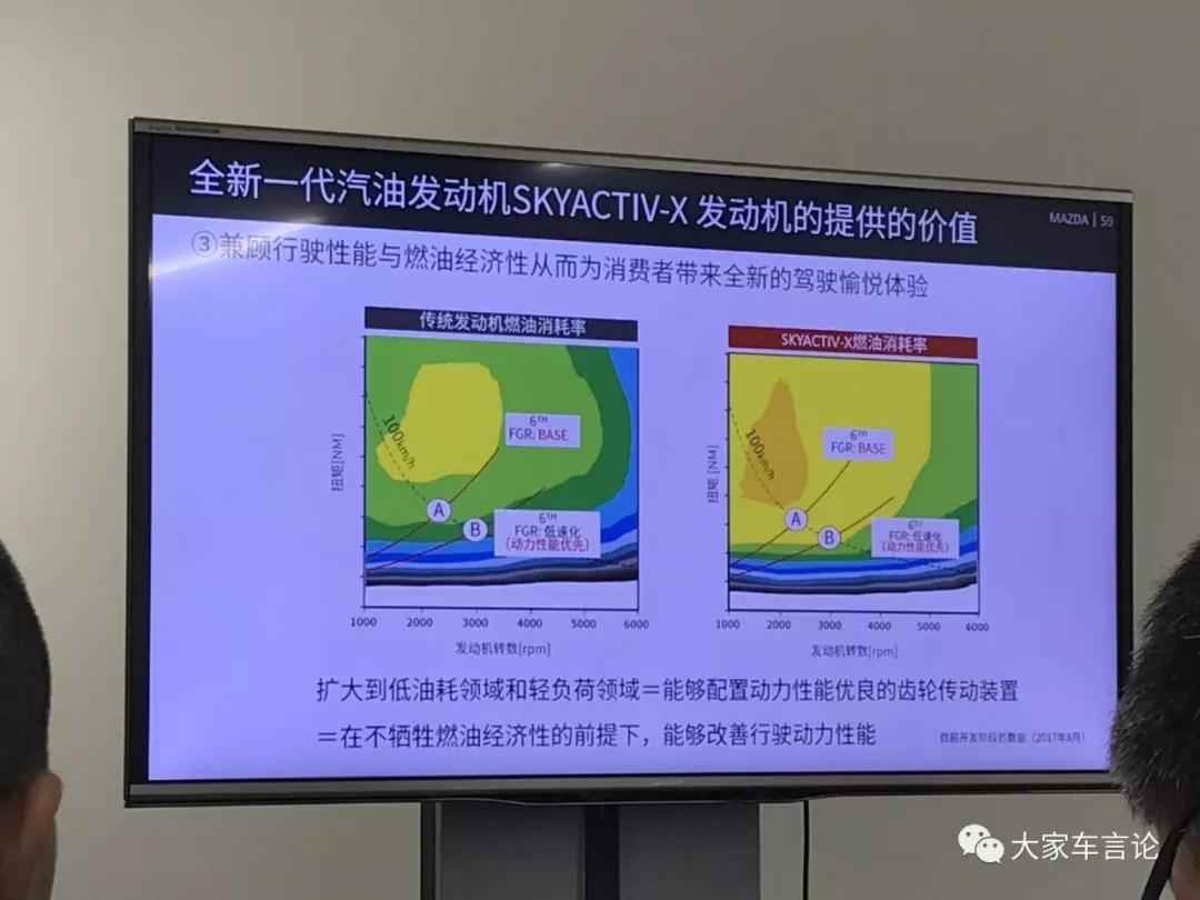

目前所有的高热效率发动机,主体优化方向都离不开以上几点。然后问题来了,提高了发动机做功的效率,就代表省油吗?并不尽然。“最高热效率”并不等于“实际热效率”。
试想一个住在山区的人,每天放飞自我,“随机”地在这个山区里奔跑。这个人的“实际活动高度”,不取决于最高峰的高度,而取决于山区的地形,还有他在该地形的活动范围。
发动机的热效率图谱就像是一个山区,“最高”热效率只是最高峰的山尖。决定“实际热效率”的,是热效率分布(山区地形),还有传动系统匹配(决定不同负载下发动机所处工况)。
如果高燃效区间足够宽广,并且能够大范围地覆盖日常使用工况,那么这款发动机的实际省油本领就很高,反之,如果高燃效区间达成条件苛刻,那这款发动机的实际油耗可能就不低。
不同设计特性的发动机,优秀燃油经济性的区间可以相差甚远。一款热效率高的发动机,也并必然能推导出搭载它的车型,在任何工况下都省油。

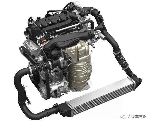

以我刚做完最新一代雅阁和凯美瑞的油耗对比测试为例。两款车的发动机最大热效率比较接近(雅阁38.5%,凯美瑞40%)。雅阁高速公路巡航油耗比凯美瑞低约10%,因为这个低转速低负载区间,是涡轮增压发动机的强项(泵气损失、摩擦损失较小)。
而凯美瑞在繁忙城市工况,又比雅阁省油15%左右,因为在频繁变负载工况,凯美瑞的发动机可以落在宽广的高燃效区间。(我会在两款车的对比评测视频里给出更详尽的分析,请关注大家车言论公众号的更新)

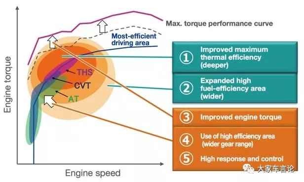

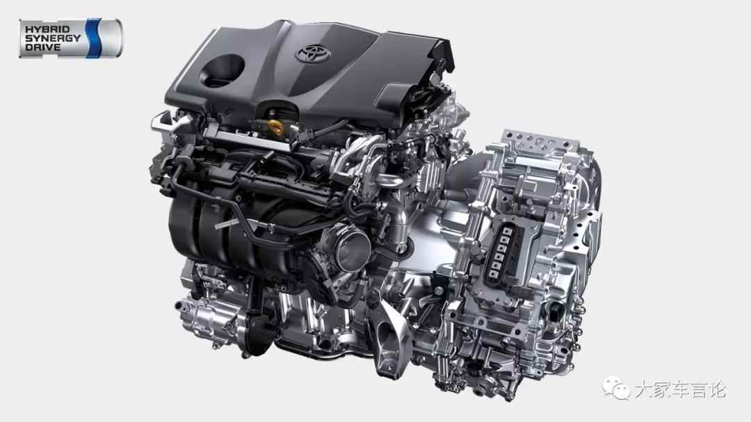

传动系统的匹配也很重要,好的传动系统,可以更好地调节发动机的工况,让它处在高燃效区。例如丰田凯美瑞2.5和混动车型,前者发动机最高热效率只比后者低了1%,可混动版油耗要比纯内燃机版节省将近一倍,这就是丰田混合动力系统动力分割机构的功劳了。
颜色越深的“圈”代表热效率越高,紫色是混合动力系统中,内燃机的工作范围,蓝色是匹配CVT变速箱,绿色是匹配AT变速箱,可见混动系统可以让发动机完全处在高燃效区间,CVT则几乎和所需功率下最省油的工况运作(图中深蓝色折线),AT则要发散一点。

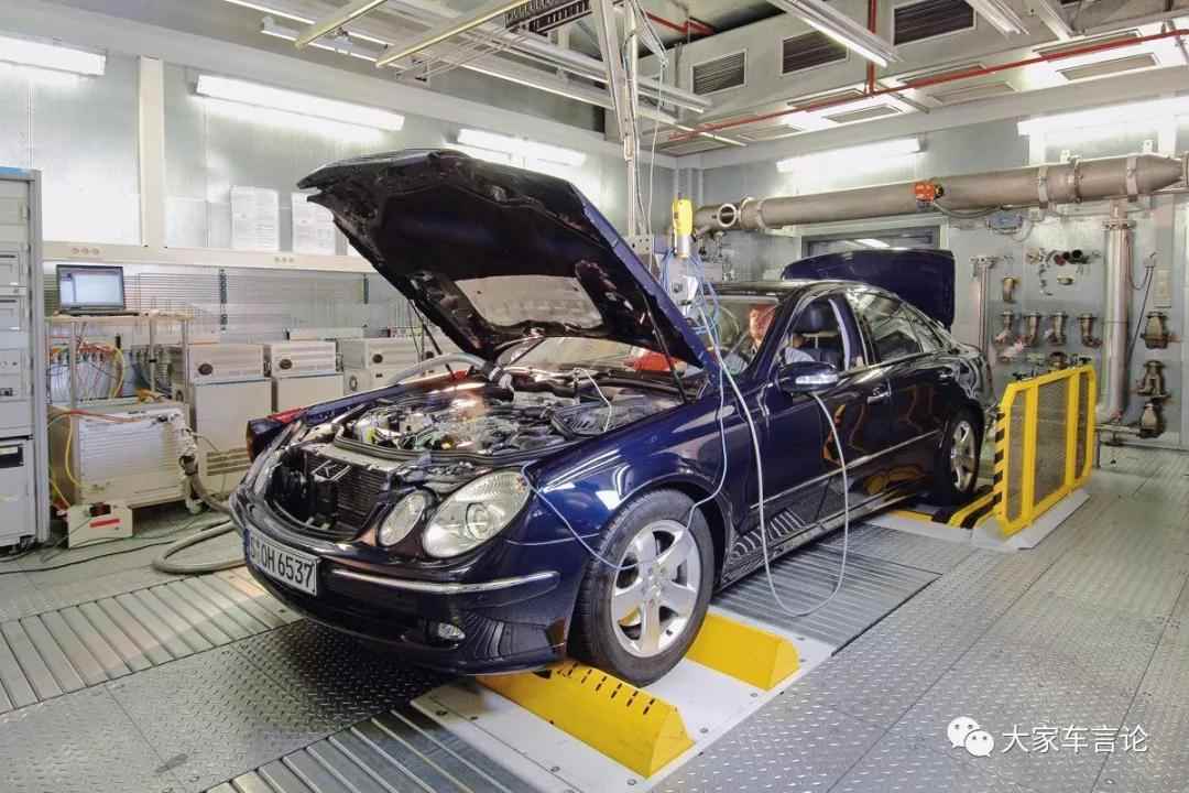

第二是高热效率区间的取得范围,一般是在发动机最高转速的40~50%,最高负载的70~90%的范围。这个发动机工作范围,对于欧系车的油耗测定循环NEDC来说,基本没有意义。NEDC循环的测定工况基本就是“佛中佛系”的驾驶风格,发动机负载极低,只要专心优化发动机最高转速30%,最高负载40%以内的燃效表现,就能够在NEDC上取得好成绩。
当然,“惟NEDC马首是瞻”的KPI制度,也让不少欧系品牌发明了一些取巧应试的旁门左道,甚至深陷“xx门”的丑闻。
