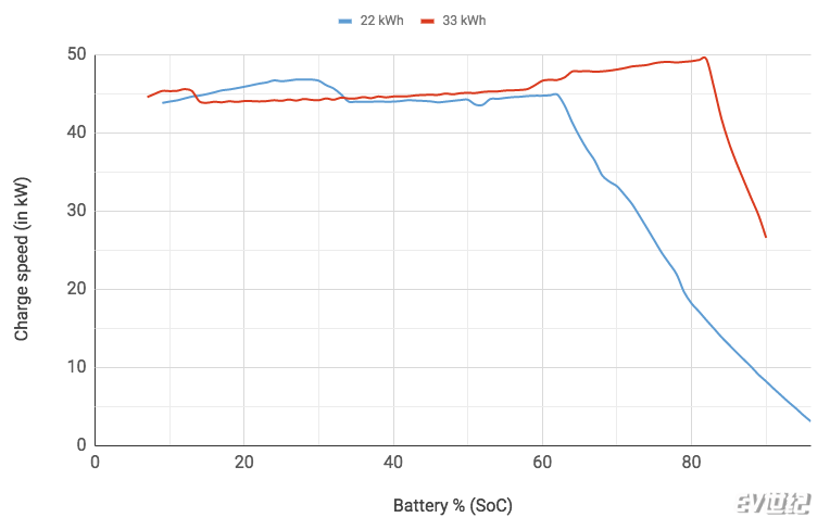

宝马i3
在海外,宝马i3提供两个电池容量版本车型,分别为22度和33度。通过测试,高容量电池组的车型充电速度更快,最高功率达到了50kW。
22度版本车型:快充充电至65%,随后功率开始逐渐降低。
33度版本车型:快充充电至85%,随后功率开始逐渐降低。

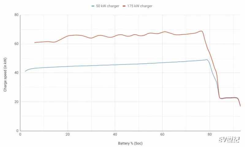

现代IONIQ Electric在国外是一款售价比较亲民的纯电动车型,该车的动力电池容量为28度。在用输出功率达50千瓦的电桩为车辆充电时,功率一直靠近这个数值。随后更换为输出功率达175千瓦的充电桩测试,在充电过程中,充电功率最高达到了70千瓦。
不仅充电功率高,充电过程中还可以长时间维持较高功率,这也就意味着仅仅需要充电15-20分钟就可以继续行驶超过100公里。

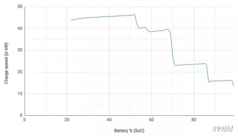

日产第一代Leaf车型拥有两个电池容量版本,分比为24度和30度,其中动力电池容量为30度的车型,充电速度非常可观。
第二代Leaf车型动力电池的容量为40度,然而这一代车型的充电速度相比于上一代车型来说,充电功率变化不明显,但当动力电池容量达到60%时,充电功率就已经开始下降了。
24度版本:快速充电至25%,随后功率开始逐渐降低。
30度版本:快速充电直到80%,随后功率开始逐渐降低。
40度版本:快速充电至60%,随后功率开始逐渐降低。

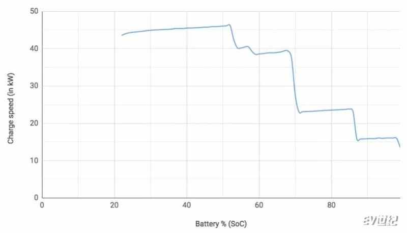

欧宝Ampera-e(北美的雪佛兰Bolt EV)
在测试的几款车型中,雪佛兰Bolt EV电池组的容量为60度,在充电过程中有非常特殊的充电曲线,车辆的BMS在逐步限制充电功率,而且充电功率最大也仅仅为45千瓦。
