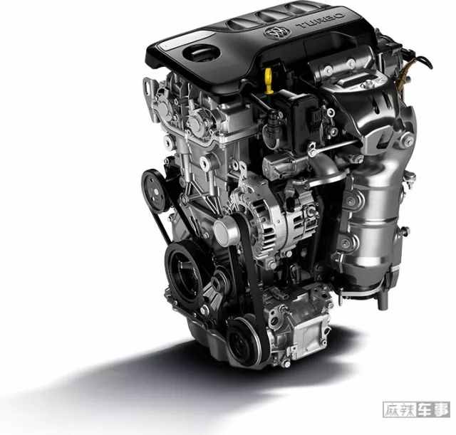

那么三缸发动机与四缸发动机到底有什么样的区别?面对这样的疑问,麻辣车事采访了西华大学的韩志强博士,他表示:“对于平衡性来讲,三缸发动机是不利的,四缸发动机每180度发火一次,而三缸发动机是240度,发火顺序最好是各缸,这样相互影响较小,不存在抢气的现象,振动也相对平衡,但是三缸发动机无论怎么排,都会有相邻的缸连续发火。”
所以从三缸发动机的工作原理来看,它的抖动是由结构决定的,这是不可避免的。但随着汽车技术的日渐成熟,对于三缸发动机的振动已经有了很好的改善办法,韩志强博士表示:“对于改善三缸发动机的抖动问题,主要采用平衡块或者平衡桥之类的方法,就是系统改变固有频率,使之远离运行工况的频率,避免共振,这个是动平衡方面的工作。”这已经很大程度上降低了三缸发动机的抖动,使它尽可能地向四缸发动机靠近。
“三缸发动机之所以大量出现,是因为其排量小、国家有补贴,同时响应节能减排、轻量化、紧凑化号召”韩志强博士如是说。之所以越来越多的豪华品牌都加入三缸发动机阵营,那是因为它和四缸发动机比起来确实有很多优势。三缸发动机的气缸减少使得发动机体积更小,重量也更轻,这样不但更省油,动力也不会减弱,反而还会有一定的提升。

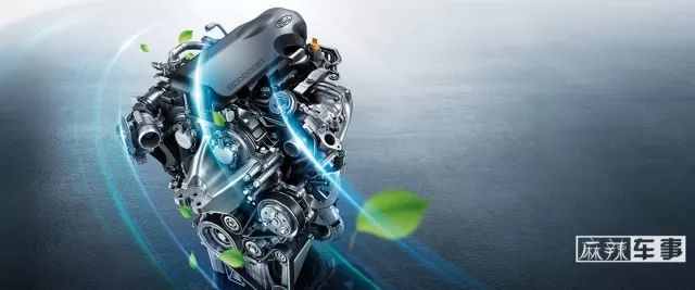

事实上,“两缸”发动机还真不是黑科技,而是很早就已经成熟的技术。严格意义上讲,“两缸”发动机是提供闭缸技术的三缸发动机,只是在低负荷工况下,发动机会关闭一个气缸,从而实现两缸做功。
韩志强博士也表示:“闭缸是很好的技术,很早就成熟的,它可以随意停缸,驾驶者基本不会有感觉,同时还可以节能减排”。我们熟知的全新嘉年华ST正是搭载了提供闭缸技术的三缸发动机,未来福特还会用1.5T三缸发动机来代替目前蒙迪欧和翼虎所搭载的1.5T四缸发动机。

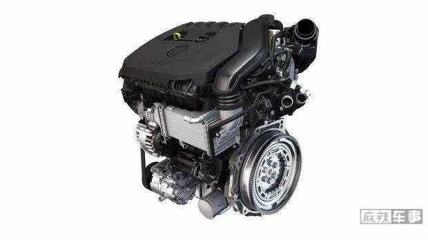

无独有偶,通过闭缸技术来实现“两缸”的还有大众,大众全新的EA211 1.5T EVO发动机相较于现在1.4T发动机百公里可以节油一升,之所以有这样出色的表现就是因为它提供了ACT气缸可调技术,在系统激活后,这台1.5T发动机将会主动关闭第二和第四缸,从而实现“两缸”做功。
