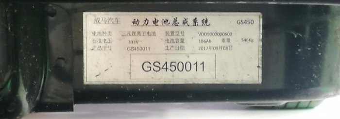

1.展车电池容量及车型
电池电量,到底多少?厂家没有公布前谁也说不准,但北京车展新馆和老馆各有一台威马EX5,有人拍了其铭牌照片,在老馆展车电池铭牌(如图所示)
根据其铭牌数据可以算出这台白色展车的电量是: 333*186/1000=61.938度。
我们再次参考帝豪ev450数据: 1.595吨,电池 容量52度。
而威马EX5的车重在1.9吨左右,再根据现场工作人员的答复,这是一款工况续航400km威马EX5。

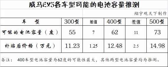

2.500型电池容量
500型威马EX5电池容量有2个传闻:73和76度。简单计算一下:62*4.6/4=71.3
因此,可以推测威马EX5 500型的电池容量为73度左右
3.300型电池容量

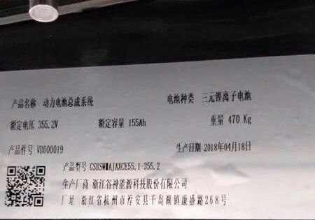

网友吐槽威马汽车时出现一张谷神电池的图片
根据发布会的公布威马EX5之400 型与500型补贴前后价格差为7.5w元,可以推算其电池密度在120-140Wh/Kg之间(已经被威马工作人员证实)。

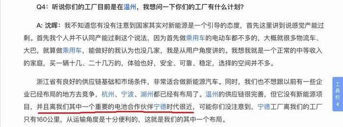

威马EX5电池供应商
现在大家讨论最多就是威马EX5电池供应商问题,威马老总沈辉接受访谈时,肯定了宁德时代是其电池合作伙伴,但是在北京车展上,一台展车的电池来自浙江谷神能源,另一台展车的电池铭牌未标注生产企业,但可以看出其编号为GS450011,GS有可能代表谷神出品。因此可以分析,威马EX5电池可能来自谷神和宁德时代时代两家以上供应商。
