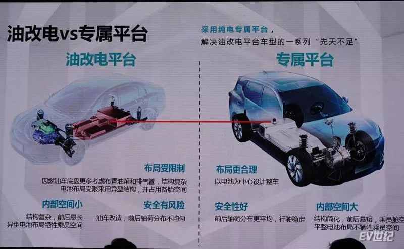

目前市面上大部分纯电动车都是通过原有燃油车改进而来,在“油改电”的过程中对车辆底盘以及车辆座舱内部地板都进行了加高,对乘坐舒适性影响较大。除此之外由于在改电的过程中,底盘加装了重量较高的电池,因此还容易造成前后轴荷差距较大的情况,对行车安全造成隐患。
传祺GE3 530是采用电动车专属平台打造而来的一款产品,在产品研发最初阶段就就已经考虑到了加装电池,可以说是一台以电池为中心设计的整车。这样做的好处是让最终量产车做到前后轴荷分布更均,行驶更稳定。
除此之外更大的好处是可以让车内空间最大化,不会因为底盘下面安装电池而加高后排地板,“油改电”容易造成的后排地板加高,让乘客像坐板凳一样的坐姿,在GE3上面根本不会发生。

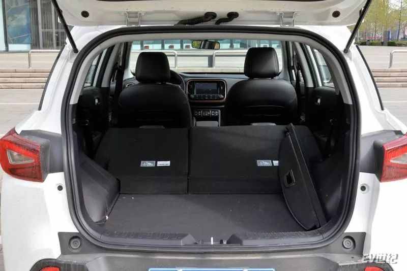

同样是因为采用纯电专属平台开发,车辆后行李舱空间也表现出色,放倒后排座椅后空间能够扩大至780L,与此同时也没有因为需要加装更多的电池而侵占原有的备胎空间。

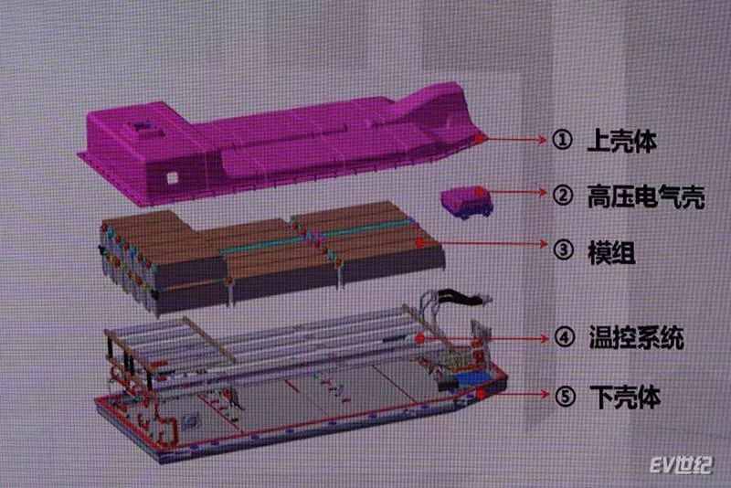

高能量密度电池系统
在纯电动车中,很多人会谈起电池单体能量密度,但关注电池系统能量密度的人较小,但这一指标也会对车辆性能有所影响。
首先我们要了解什么是电池PACK能量密度,电池PACK能量密度=电量/重量(模组+温控系统+电控系统+壳体的总重),能量密度受电芯能量密度、电池合理布局以及整个电池包轻量化程度的影响。虽然有些车辆电芯能量密度较高,可电池包内部整体布局不合理,或者电池包外部保护材质没有做轻量化处理等都不能达到更高的PACK能量密度。
简单来说就像是大家玩改装车,为了车辆更轻加速更快,更换碳纤维机舱盖,更换更轻的轮毂,结果驾驶员吃胖了100斤,结果还更重了。因此您应该更关注整体,不要只关注单一项的数值。
高能量密度电芯

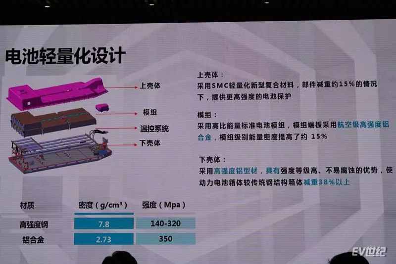

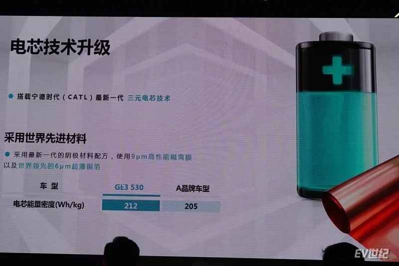

广汽传祺GE3 530并不属于“吃胖”的类型,相反属于自己又减肥的那一行列。在电芯方面,采用的是由宁德时代提供的最新一代三元电芯技术,单体能量密度达到了212Wh/kg,动力电池总容量54.75kWh。新车支持综合工况下410km的续航里程,60km/h等速下最高530km。电池包的上壳体采用了SMC(Sheet molding compound)轻量化新型复合材料,在使该部件减重约15%的情况下,还能提供更高强度的电池保护。
电池包内部模组也进行了轻量化处理,模组端板采用航空级高强度铝合金,模组级别能量密度提高了月15%,下壳体采用高强度铝型材料,具有强度等级高、不易腐蚀等优势,该材料的运用使动力电池箱体比传统的钢结构箱体减重38%以上,最终做到了大于160Wh/kg的电池系统能量密度。
温控系统

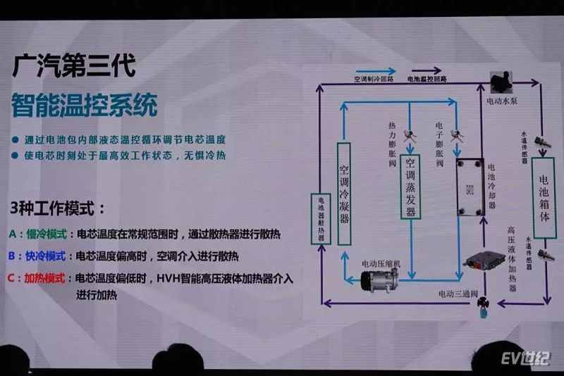

传祺GE3 530在电池组内部还加入了智能温控系统,可通过电池包内部液态温控循环调节电芯温度,使电芯时时刻刻处在最优工作状态。需要一提的是,GE3 530电池液冷系统采用了液冷+空调压缩机+水泵+HVH智能加热器外加电子阀门的设计,虽然成本较高,但可以做到快速高效的控制电池温度。
GE3 530的温控系统有三种工作模式,第一种为慢冷模式,就是当电芯温度在正常范围时,通过散热器进行散热。第二种是快冷模式:当电芯温度偏高时,空调介入进行散热。第三种是加热模式:就是当电芯温度偏低时,HVH智能高压液体加热器介入进行加热,改善动力电池受低温影响充电慢,放电功率低等问题。
以此来看的话,GE3 530做到高电池系统能量密度也不是因失去某种功能来实现的,毕竟整套温控系统也有一定的质量,综合来看的是在保证性能的前提下,通过新材料的选用来增加电池系统能量密度的。

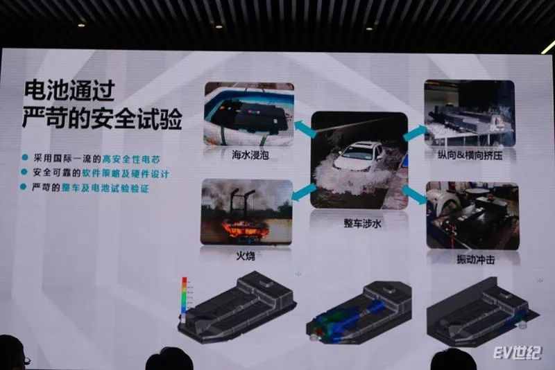

电池安全
在动力电池安全方面,GE3 530也经过了严格考验。动力电池经过了海水浸泡、穿刺、火烧、震动冲击、纵向&横向挤压等众多实验,保证安全。

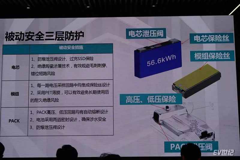

除此之外,电池还有很多被动防护。在电芯方面,设计了防爆防漏泄压阀,并且有过充SSD保险。与此同时还运用了绝缘陶瓷涂覆技术,可有效规避毛刺刺穿、错位短路风险。模组也设计了被动安全防护,每一路电压采样回路中均集成了保险丝,模组间采用了PET薄膜包裹,可有效避免长期使用后的耐久绝缘风险。在电池包安全方面,设计了高压、低压回路自动熔断设计,整个电池包采用两道密封设计,确保涉水安全。最后,电池包还设计了防爆泄压阀。

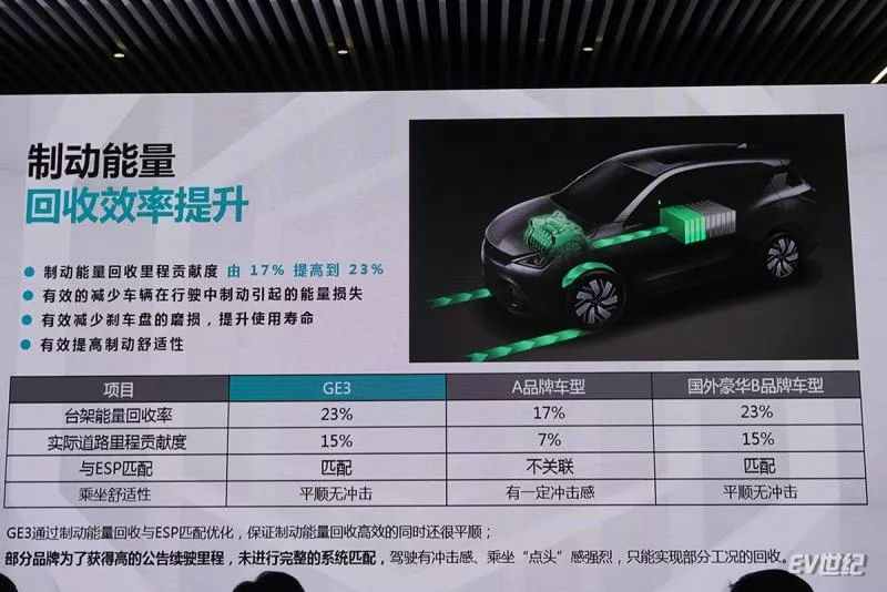

新车能够实现百公里电耗低至14.7度,与动能回收系统的工作效率也有直接的关系。在行驶过程中,制动能量回收系统让车辆增加的续航里程百分比由之前的17%提升至现在的23%,更加有效的减少车辆行驶过程中制动引起的能量损失。
与此同时,GE3 530动能回收系统与ESP见匹配优化的比较出色,根据广汽新能源介绍,车辆行驶过程中不会出现松开加速踏板就强烈减速的“车辆点头”情况,增加了舒适性。
