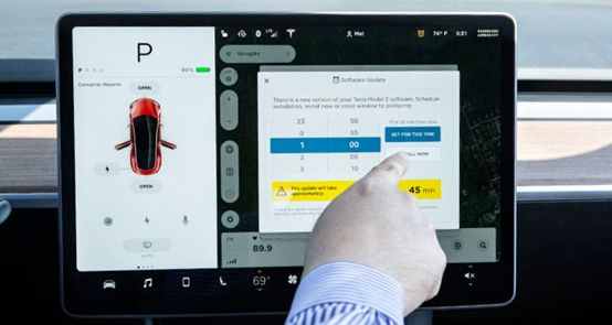

但无奈,马斯克还是无法撼动《消费者报告》在行业上的权威性,所以他表示要通过软件更新来解决问题,而且是OTA,无线升级。《消费者报告》也表示愿意再给它一次机会。
就在近日,软件的更新已经推送了,《消费者报告》也重新对Model 3进行了刹车测试,刹车距离果真缩短了6米,符合了特斯拉早期公布的数据,Model 3也因此得到了“建议购买”的评价。
这是一个皆大欢喜的结果,可是为什么我要极恐?
这里面有一个细节,就是这个软件升级是通过OTA无线升级的,就像手机系统的升级一样,发送升级包,然后点击升级。

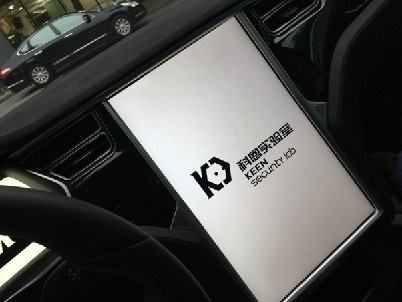

360不是第一个成功入侵特斯拉网络的团队。早在两年前,腾讯的科恩实验室就已经成功入侵到了特斯拉,不仅让Model X打开天窗,紧急制动等等,甚至还能让其跳舞。
科恩实验室成功入侵特斯拉汽车

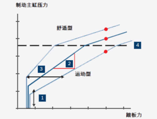

现在,博世研发出了一个iBooster机电伺服制动系统。制动系统不再需要采用真空的形式来提供助力,而是通过伺服电机来解决。目前Model 3身上的刹车系统就是它。
当你踩下刹车踏板的时候,iBooster里面的控制单元就能检测到踏板的位移,然后根据这个位移量来计算伺服电机应该产生的扭矩要求,再通过齿轮传动来把这扭矩转化为刹车助力。
这个iBooster有很多好处,譬如它可以通过调节刹车踏板的特性,来满足不同整车厂对驾驶风格的追求。特斯拉的这次升级就是通过调整可调式刹车曲线来实现的。
