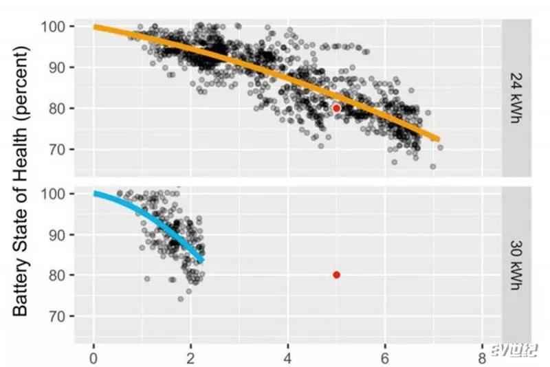

研究发现,在车辆使用两年左右时,30kWh电池的SoH(电池健康度,可以理解为电池当前的容量与出厂容量的百分比)平均下降率为每年9.9%,这大约是24kWh电池的三倍。
研究还发现,随着车龄增长,电池性能下降速度不断上升,这种下降与频繁的使用快速直流充电也有一些关系。
经过分析和测试,日产最终确定了问题来源,事实证明30kWh版本的车型电池性能下降与电池本身并无太大关系,问题出在电池控制器软件程序上,尤其是在多次快充后,程序对电池容量的判断会出现异常。
