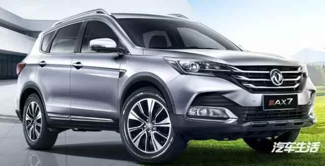

东风风神新AX7
召回车型:2017年10月18日至2018年3月9日期间生产的部分东风风神新AX7汽车,共计13128辆。
召回原因:由于供应商制造原因,制动真空助力器总成的后壳密封圈压装工艺存在缺陷。可能出现制动液压冲击造成密封圈骨架变形、脱出的情况,极端情况下车辆可能出现制动拖滞、加速无力现象。
解决办法:为召回范围内车辆免费检查并把存在缺陷的真空助力器更换为改进后的真空助力器总成。
