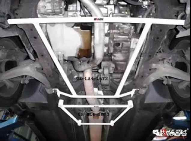

为了改变这些先天性的设计缺陷,我加装了传说的“底盘三宝”,分别为前工字梁强化下拉杆、方向机拉杆以及后加粗防倾杆。此外由于前工字梁过长,过弯时会造成左右受力不平均而扭曲,造成路感模糊不清,加装无缝钢管下拉杆强化整体刚性是最快速解决的办法,不但加强了刚性,更提高了高速与过弯的稳定性和灵敏度,还可当引擎下护板使用,来保护油底壳。
而方向机拉杆则是经由国外赛场测试后证明,可解决本款车挡火墙固定座易断裂的问题,而且可以改善车辆的扭力转向。最后加粗至22mm的粗防倾不但可使过弯时的侧倾可以压缩到最小,连带后轮的路感跟跳动都更明显,可说是提升操控的一大利器。

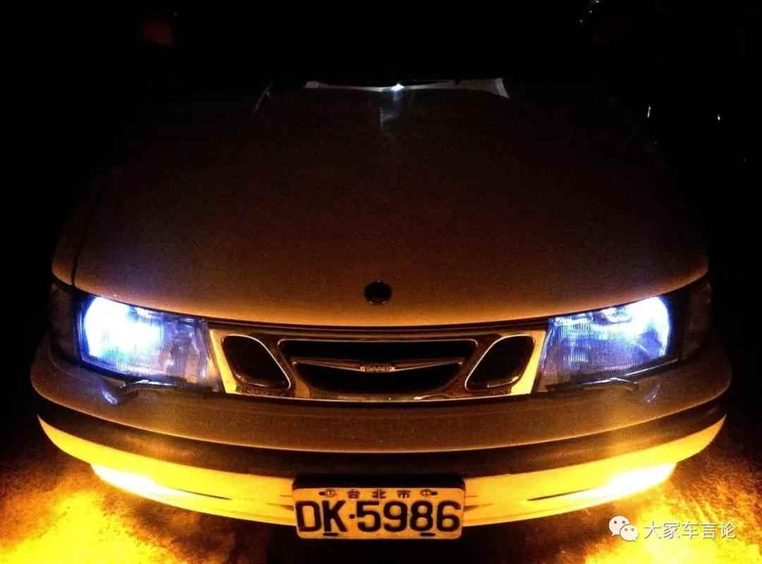

而旧款9-3最被人诟病的就是昏暗的照明系统,因此我早就将头灯与雾灯分别改为透镜式6000K与3200K的HID,以增加行路时的照明度。果然未雨绸缪是对的,点亮头灯与雾灯,整个路况一览无疑。本以为继续赶路一切没压力,不料,最终的考验,却正在慢慢到来…

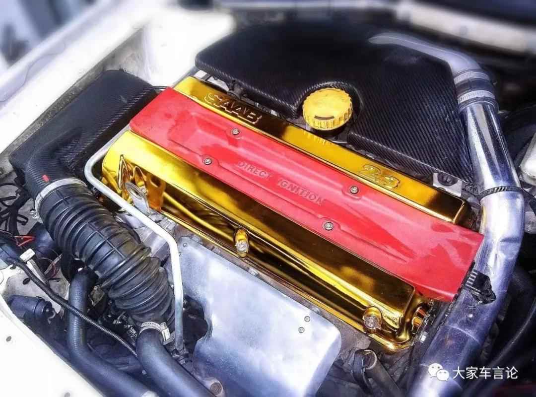

随着车子进入地势平缓的连续弯道,这颗2.3涡轮引擎在AMS SIGNATURE  0W-40的散热润滑下提供着优异的运转品质与协调性,即便受到齿比的影响,四速自排的变速箱在山路间几乎都只能用到2、3档,但在我请高人重写电脑调教供油点火且将增压值固定在1.3kg/cm2后,理论305 hp与44.2Kgm的动力输出依旧让我在北宜公路山道间快意奔驰,这颗长期使用安索变速箱油的爱信老四速变速箱也不会有过多的保护限制,且只要你愿意,按下Sport模式,一退档就会让车子在入弯前提供让人满意的效果,车辆得以稳定又快速姿态杀入弯角。

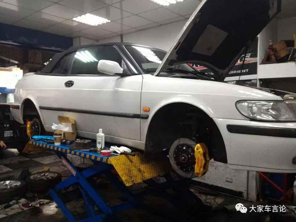

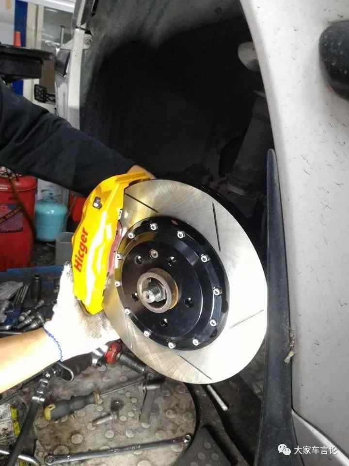

能够躲过这场意外,除了车身避震提升后的帮助之外,还有就是刹车系统,我早已先做了强化,在购车之初,听了前辈的经验将本车原本容积较小的单片式Air Tank拆下,使用了同厂9-5车型的大容量双片式零件来做提升,如此一来,原本软脚的煞车,有着长足的进步,整体制动力最少提升70%。再配上HICGER前六后四刹车系统搭配通品牌R65煞车皮,制动力大幅提升,只能说见神“刹”神,见佛“刹”佛。
在闪过落石之后,剩下路段对我而言,已经非常轻松了。但一路上的急刹急停,轮胎与刹车的耐久性也多少也会令人担心。万一刹车和轮胎抓地力衰退,将可能拖慢我赶路的行程。所幸之前维修铝圈时透过大家车言论的帮忙入手一组固铂顶级跑胎,抓地力表现极佳,且225/40 ZR18配上8.5框宽的升级规格,亦对操控大大加分。赶时间的我,在路上善用每一个直线路段,并在入弯前大脚刹车,推迟APEX点。如此的虐待之下,即便到了坪林高速入口,发现HICGER刹车与抓地力虽略有衰退,但表现依然稳定。
