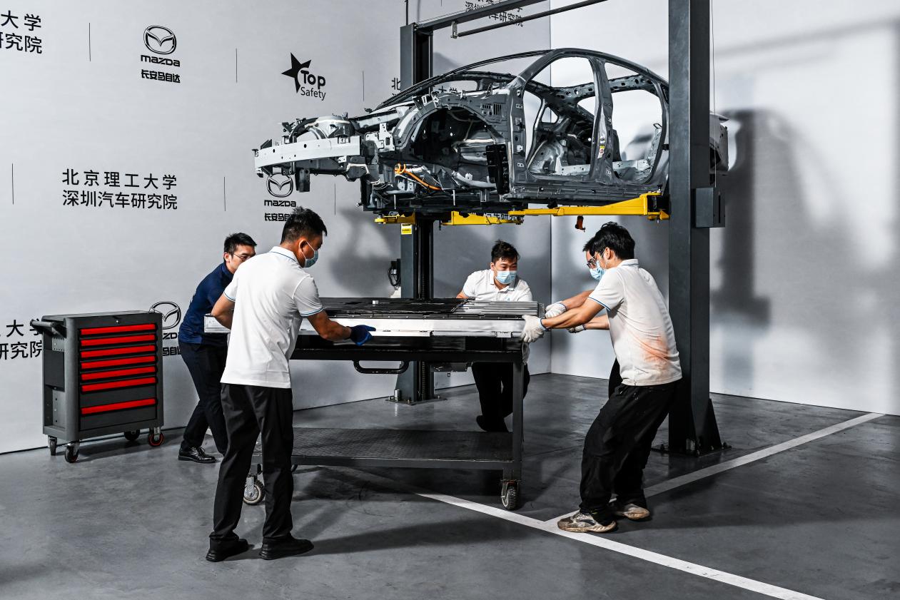

      自10月26日上市以来,长安马自达MAZDA EZ-6(以下称EZ-6)市场热度全面霸榜。新车“好看、好开、好聪明、好安全”的“四好旗舰”树立了合资新能源B级轿车市场的全新价值标准,13.98万的“交个朋友”起售价,更体现了EZ-6对国内市场用户的满满诚意。新车发布会上,EZ-6行业首次“货车横向夹击叠加刮底挑战”挑战成功的画面再一次印证了马自达在电动化时代的安全功底。为进一步呈现EZ-6的安全价值内核,近日,长安马自达联合北京理工大学深圳汽车研究院对本次碰撞测试车辆再次进行直播拆解,展现合资新能源的深厚安全底蕴。

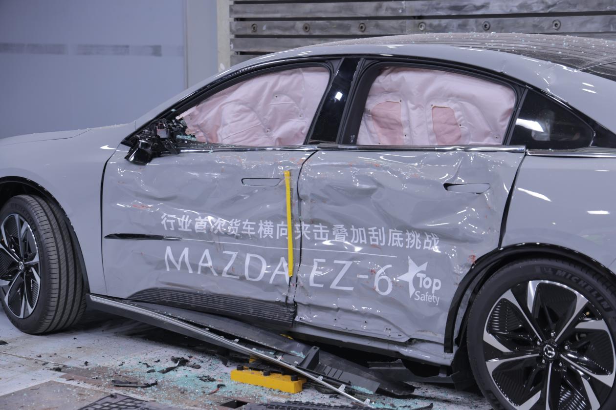

      据统计,侧面碰撞事故在交通事故中占比超过四分之一,致死率仅次于正面撞击。车辆的侧面是整车中最薄弱的部分,它不像车头部分有较长的发动机舱做碰撞的缓冲带,车门后就是驾乘人员,因此侧面碰撞事故导致车内乘员的伤亡风险更大。EZ-6“货车横向夹击叠加刮底挑战”所模拟的场景,正是汽车通过丁字路口时,被超速行驶的大货车猛烈撞击车身侧面,进而造成车辆横向滑行,底盘电池包托底磕碰到马路牙,再度撞击墙面的连环碰撞事故场景,对车身结构强度、安全气囊保护、电池安全,带来三重严苛检验。

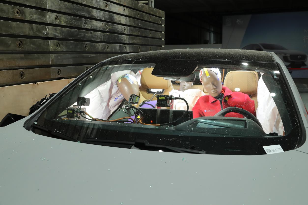

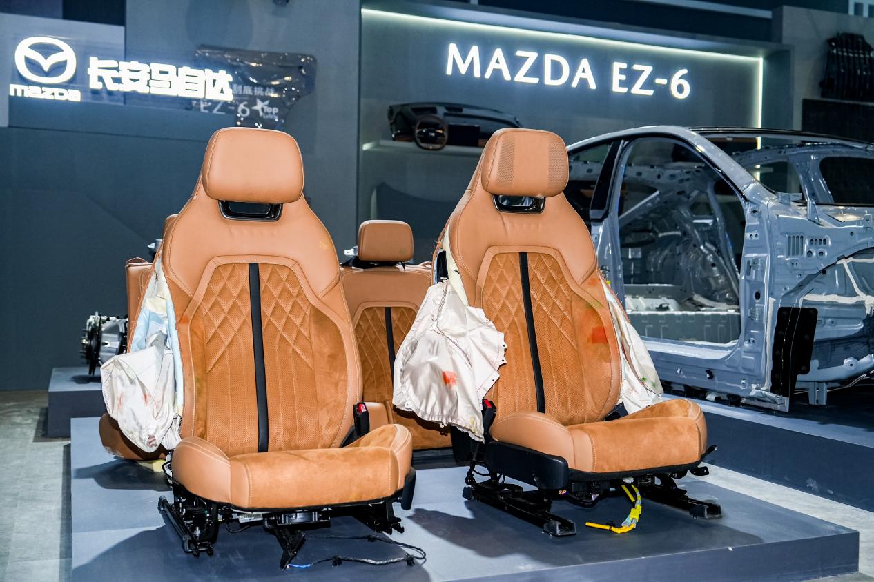

      在本次挑战中,EZ-6的表现堪称安全典范:结构表现方面,其乘员舱结构完整,乘客生存空间充足,A、B、C柱未发生结构性失效;约束系统方面,座椅安装点及座椅骨架无明显变形,安全带及时点爆,侧气囊、侧气帘以及远端气囊及时点爆,正常展开,通过车内假人与气囊接触点可以看到,气囊对车内乘客保护及时、到位;电安全方面,EZ-6在碰撞后高压迅速下电,电池包未冒烟、未起火、未爆炸;救援方面,车辆双闪及时开启,E-Call紧急救援功能启动,自动拨打,有人工客服接入;乘员保护方面,车内假人综合得分符合限值要求。
      用完全拆解呈现看不到的安全细节

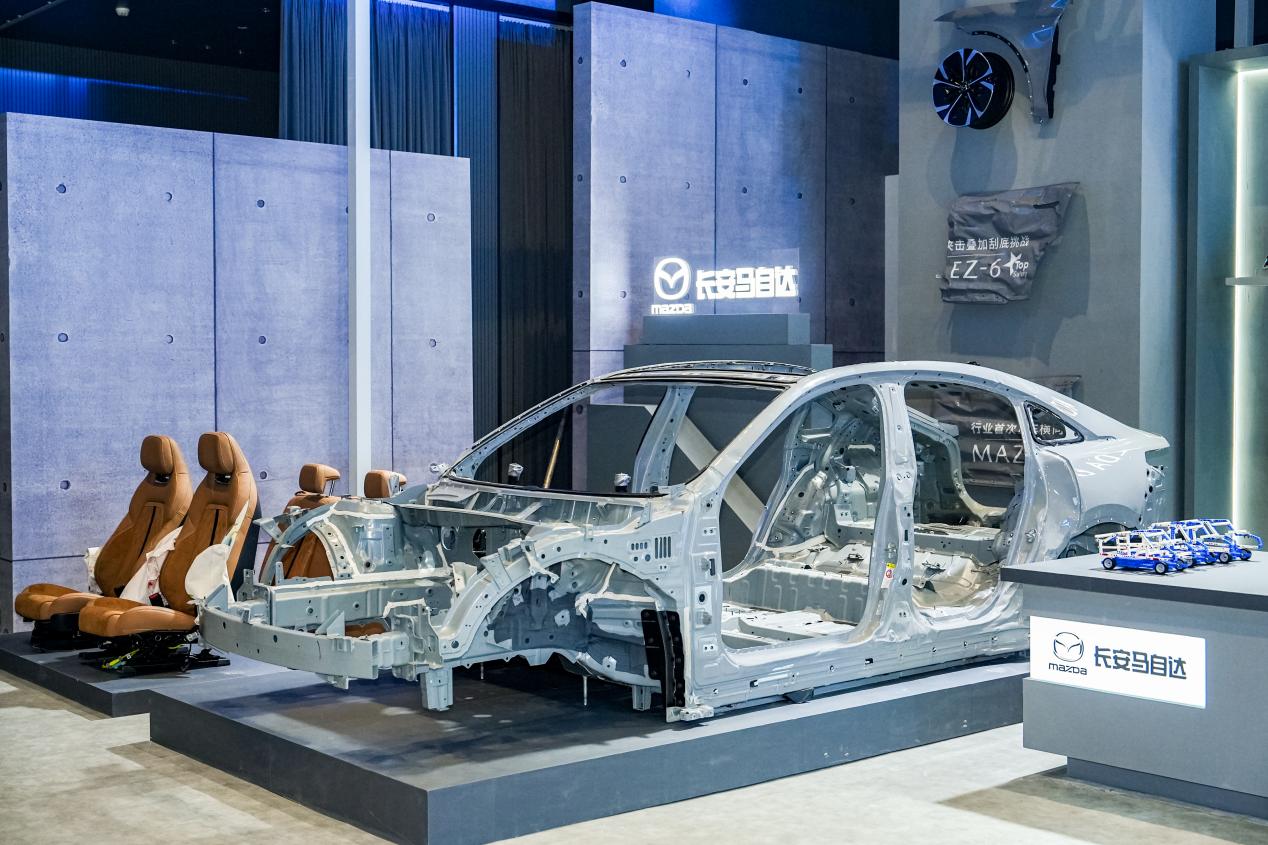

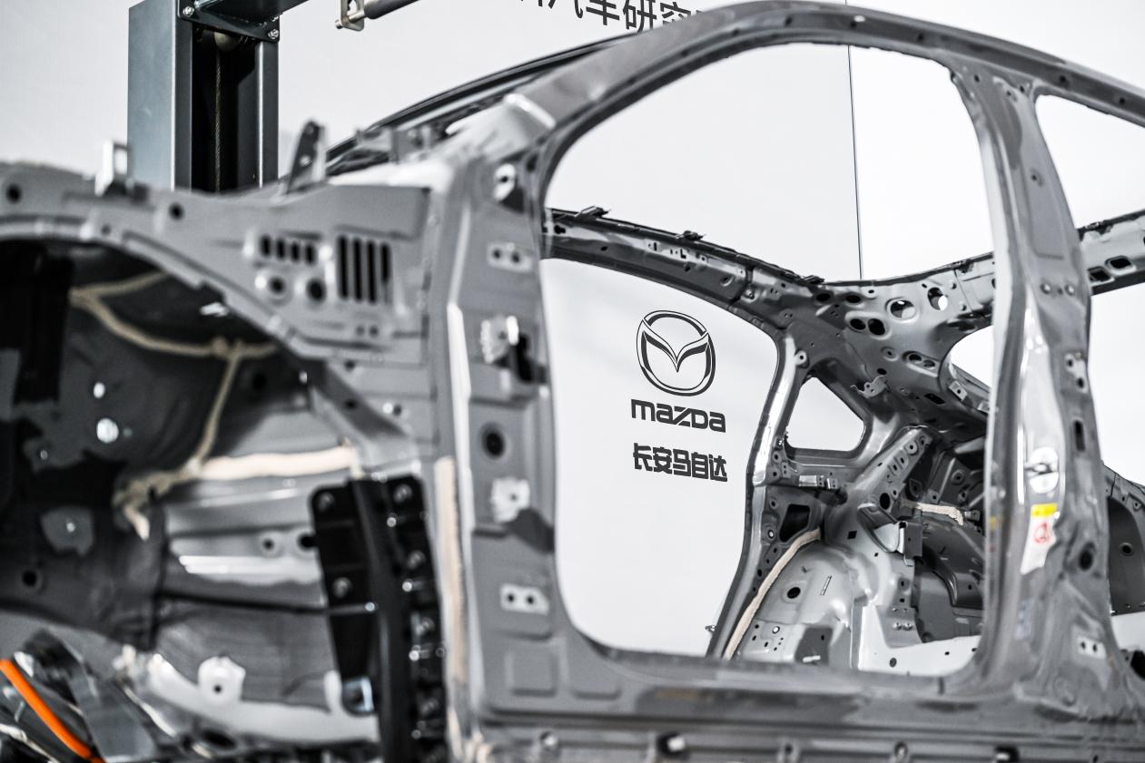

      没有“庖丁解牛”,就看不到牛身骨骼结构的全貌,只有完全的拆解,才能看到EZ-6独特的安全架构。在侧面撞击中,车辆底部横梁、车门、B柱、车顶,共同吸收了绝大部分冲击能量,这其中重点考察的是车身高强度钢材的硬度,以及车身结构的安全设计。EZ-6的车体采用了“7横5纵的笼式结构”,从前到后车身犹如一个坚固的笼框,当侧面碰撞来袭时,冲击力被迅速分解、传导至整个车身,从而避免单点受力过大。再者,EZ-6车体340MPa以上硬度钢材占比超过了86%,车顶采用2,000MPa横梁加强件,车门再内置6根1,500Mpa的防撞钢梁。因此,在大货车剧烈的撞击后,EZ-6驾驶舱结构依然保持了完整、A、B、C柱未发生弯折变形,车门亦可正常打开。
      深圳汽航院院长、高级工程师张瑞锋博士通过生动的沙盘演示让观众对EZ-6的车身安全架构有了直观清晰的了解:“两次侧面撞击,一次底盘剐蹭,三次剧烈工况同时发生。一次安全挑战,相当于现实生活中三种交通事故同时发生,从目前的形变表现上来看,EZ-6车辆的被动安全层面,做的相当到位。7横5纵的笼式结构设计,就像手握鸡蛋一样,因为受力均匀,不容易被压碎。多路径的力量分散原理,使得撞击力能从前到后均匀地传导和分解,从而减轻对车体局部的冲击,提升整车的抗撞性能,有效保护车内乘客,形成了车辆的‘生命防线’。

      面对货车撞击,仅有一身“硬骨头”是绝对不够的,还要有“软和的内里”才能完成对车内乘员的保护。因此,车内气囊不仅要多,而且在碰撞发生后,要能及时弹开,将车内乘客“包裹”起来免受二次伤害。在这方面,EZ-6标配9个气囊,包括主副驾驶气囊、前排侧气囊、侧气帘、前排远端气囊、后排气囊,气囊总容积达到350L,保护面积25,000平方厘米,侧气帘长度2米,副驾驶气囊120L,前排远端气囊43L,配合双预紧+动态锁舌安全带,在撞击发生瞬间就能将车内乘客全面护住。
      值得一提的是,EZ-6前排远端气囊(前排中央气囊)的存在有效避免了车内乘员相互碰撞导致的二次伤害。研究表明,侧面碰撞事故中有近一半的伤害源于远端碰撞,剧烈撞击可能会导致前排两位乘客的头部摇摆撞击到一起,而这种伤害甚至会危及生命。在本次碰撞事故中,EZ-6的前排远端气囊弹出、展开及时,碰撞画面中,有效阻隔了前排乘客头部之间的剧烈碰撞,发挥了关键时刻“保命”的作用。

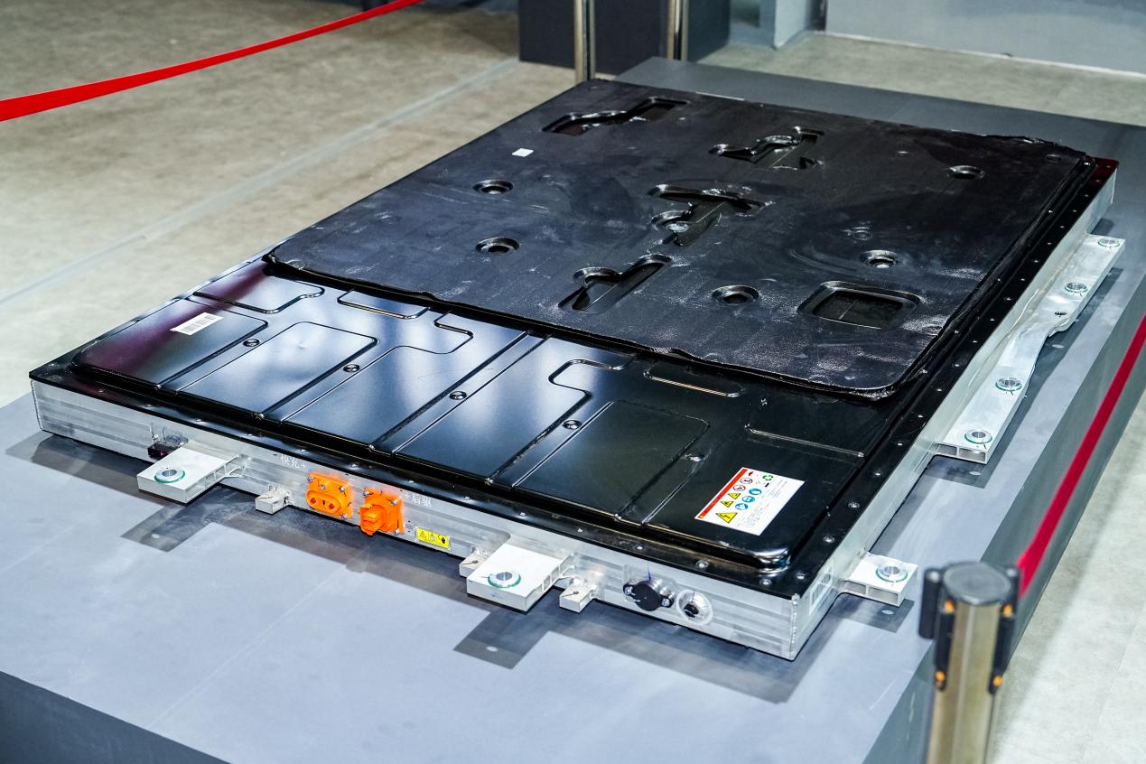

      剧烈撞击后的电池包会不会起火、爆燃,已成为当前新能源用户购车最关心的安全衡量标准。EZ-6的电池包在拆卸过后,直观呈现了托底碰撞后的电池安全管理能力。长安马自达安全官董博向直播间观众介绍了EZ-6电池包的安全设计。首先,得益于骐骥电池的高刚性保护外壳,电池包结构没有受到大幅度损伤,电池的紧固位置,在撞击后没有出现较大的螺栓形变或者固定位撕裂状况,电池底部仅产生少许摩擦。大部分托底冲击力,被车底横梁及电池包加强横梁吸收,因此EZ-6的电池包整体没有出现形变,电池组整体结构没有遭到破坏,所以也没有进一步引发因电池结构破坏导致的冒烟或起火情况。
      在坚固的物理防御之外,EZ-6所搭载的骐骥电池还配备数字电池管家技术,能实现24小时全天候监控,预警准确率高达99%。数字温控管理技术,能够实现即使电芯热失控但整包不热失控的安全目标,热失控后30分钟不起火、不自燃,远高于国标要求的5分钟逃生时间,为车内乘客安全提供有效保障。为彰显对电池安全的自信,EZ-6上市政策包括价值7,999元的终身零燃权益,并且不限车主,不限里程,在合资新能源领域将“零燃保障承诺”推向了全新的高度。
