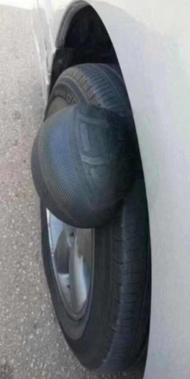

轮胎鼓包可以开多少公里?汽车轮胎鼓包不能继续使用,轿知车轮胎鼓包继续容易出现爆胎,危害行车安全:
1、赶紧更换新轮胎吧,道尤其是夏日高温的情况下,更加危险;
2、轮胎内起包现象除了安装和轮胎制造原因外,绝大部分由于使用中出现意外冲击障碍物(例如容:坑洞),造成胎壁帘布层局部断线形成的;
3、应根据你鼓包的情况确定了 如果是气包,而且不大,没问题,如果是帘线断了而鼓的包而且大 你的轮胎就该换掉了,小点的话跑30-50KM没事。
但像是下图这种情况,建议立即更换备胎。

一看就不能啦
