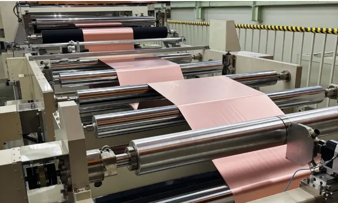

7月4日,据彭博社报道,LG 新能源解决方案有限公司(LG Energy Solution Ltd.)最新表态称,计划到 2028 年实现干式涂层技术(dry-coating technology)的商业化,该技术旨在取代制造阴阳电极(电动汽车电池的关键部件)的高能耗湿法工艺,可将生产成本降低 30%。这有望使每辆电动汽车的成本降低数千元。目前,特斯拉、宁德时代、松下、亿纬锂能和蜂巢能源科技等公司也正在研发干法电极技术。
LG 能源解决方案公司首席技术官 Kim Je-Young 在接受彭博社采访时表示:“在干式涂层技术方面,LG 在电池厂商中处于领先地位。我们从 10 年前就开始研发这项技术。”Kim 透露,LG 计划在第四季度完成干式涂层工艺的试生产线,并于 2028 年实现全面量产。这是 LG 首次披露该技术的商用化时间表,Kim 估计干式涂层技术可以将电池制造成本降低 17% 到 30%。
干式涂层技术可以让电池制造商节省能源、设备成本和空间,因为他们无需投资烘干炉或溶剂回收系统。大众汽车集团 (Volkswagen AG) 也在其内部电池公司 PowerCo 尝试研发干式工艺,他们将这项技术称为“颠覆者”,因为该技术可以让企业减少 30% 的能源消耗和 50% 的空间占用。
