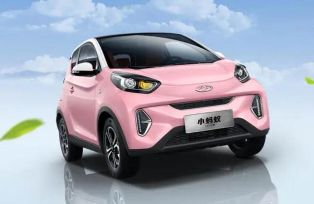

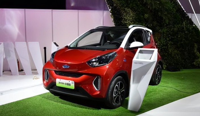

日前,奇瑞汽车股份有限公司根据《缺陷汽车产品召回管理条例》和《缺陷汽车产品召回管理条例实施办法》的要求,向国家市场监督管理总局备案了召回计划。
召回范围:决定自即日起,召回2016年12月3日至2018年2月9日生产的部分奇瑞eQ1(小蚂蚁)电动汽车,共计20063辆。
召回原因:本次召回范围内部分车辆由于电池系统软件策略问题,在经过长期频繁快充或长期停放后,动力电池内部电芯压差逐渐变大,压差超过设计值可能导致车辆限功率行驶,在极端情况下可能发生高压下电,车辆失去动力,存在安全隐患。
解决办法:本次召回活动是在国家市场监督管理总局启动缺陷调查情况下开展的。受调查影响,奇瑞汽车股份有限公司将免费对召回范围内车辆的电池管理系统软件进行升级,以消除安全隐患。
