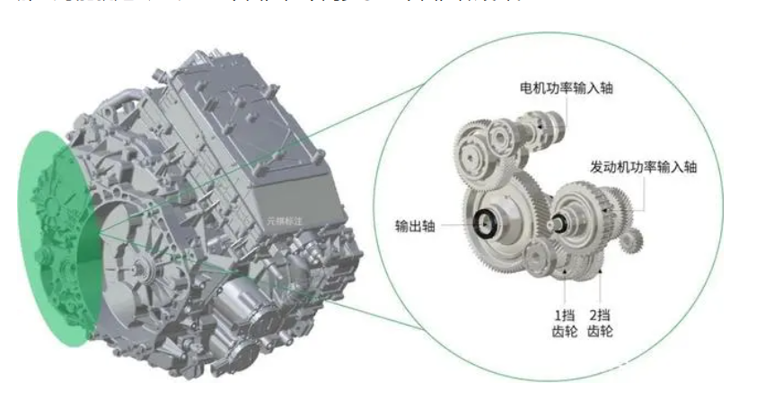

长城的2DHT横空出世。高低两档避免了失速。高速行驶中、动力电池没电、发电机的供应满足不了驱动电机的输出需求,直驱档降档到低速档,放大扭矩补充扭矩不足。

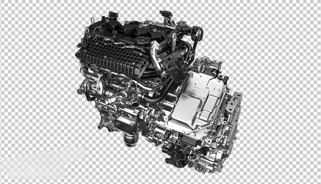

够用了么?够了!够好么?不够好!吉利的雷神三档DHT来了。还是串并联结构为基础,掏空了驱动电机转子,塞了一个双行星齿轮和两套制动器, 搞了一个3档结构。因为驱动电机理论上在3档之前,所以被叫做了P12 , P2电机实现了三档电驱、三档直驱,直驱档从低中高转速自由调节、驱动电机根据需求在恒功率跟恒扭矩区间自由调节。市场追捧增程?两组离合器断耦、耦合程序改改就是增程;需要弹射,P1电机辅助调扭即可弹射;电池或者电机故障了咋办?三个直驱档就能满足暂时正常的使用.失速不存在,动力不足不存在.电池、电机故障不能开不存在。
电驱搞三档太多?直接改成一档两档都行。直驱三档太多,一样就是程序改改就行。你想要的基础能力可以,你想要的最大能力可以。高速直驱档减速比可以更大,高速行驶节能效果更佳。
见识了雷神3DHT的能力之后没多久,突然发现吉利又搞了一个新的P13结构的3DHT。从清醒到懵逼,既然是P13结构,驱动电机只有一个档位不能实现三档换挡了。以为是雷神3DHT锁止了电驱的三个档位,结果研究了一下发现。 omg原本同轴的结构改成了平行轴的结构,直驱还是双行星齿轮组,驱动电机功率搞大了,电驱搞成了单级减速了。加上了P4电机,做出来一个新的P134结构,加速很猛很猛。三档直驱很省很省。
