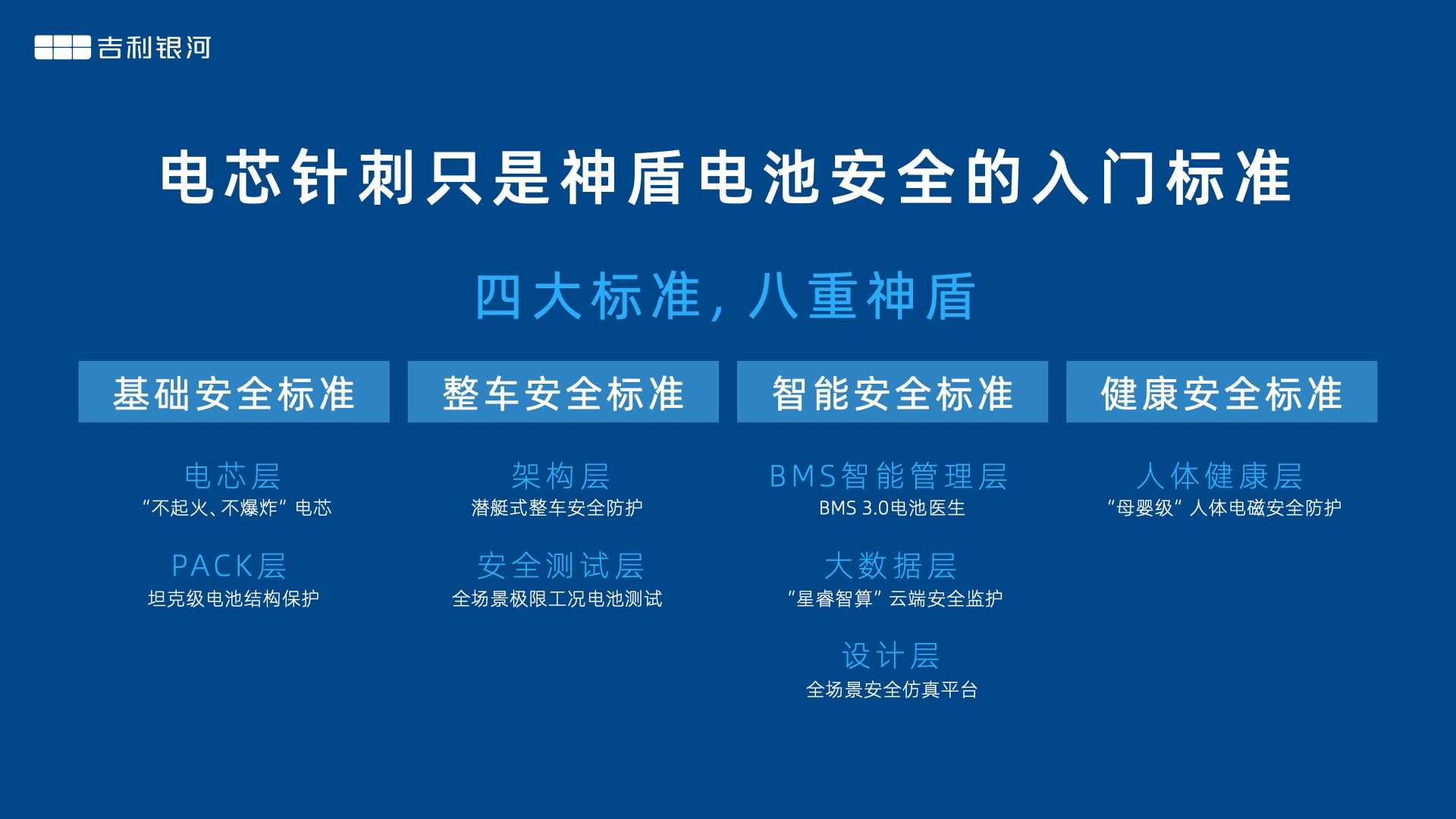

基于吉利的安全基因和全球卓越的安全技术,神盾电池安全系统首创基础安全新标准,从电芯、PACK结构到整车架构层层升级,如同神盾一般坚固;整车安全新标准, e-CMA智能超电架构传承吉利架构造车安全基因,拥有同级领先的7系铝合金防撞梁、一体式热成型硼钢门环等;智能安全新标准,基于星睿智算中心超强算力,对电池安全进行7×24小时的全天候监测。健康安全新标准,深入细胞层级的电磁防护体系,给予每一个人母婴级的健康呵护,四大安全标准,定义和刷新了电池安全的新标准。
八重护盾、八级防护铸就最安全新能源汽车银河L7
