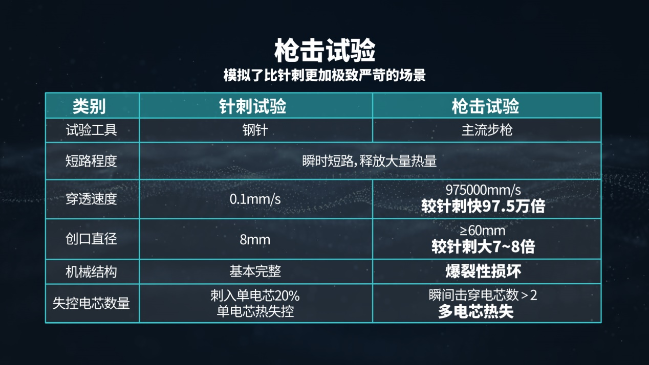

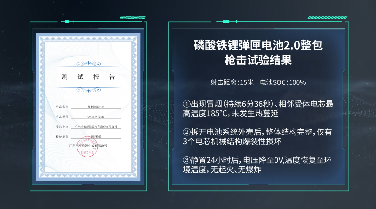

埃安此次弹匣电池2.0枪击试验是迄今最严苛的电池安全试验,在15米处对预留射击开口的满电电池整包进行射击。相较于大众熟知的**试验,枪击试验模拟了更加极致严苛的场景。当子弹穿透电芯时,速度可达**的97.5万倍,创口直径是**的7-8倍,可瞬间击穿多个电芯并造成热失控和爆裂性破坏。面对如此严苛的挑战,行业主流的磷酸铁锂单体电芯和行业主流磷酸铁锂模组均发生了明显的热失控和燃烧现象,这就意味着,光靠电芯本征特性无法实现真正的安全。而弹匣电池2.0整包枪击后未发生起火和爆炸,拆开电池系统外壳后,整体结构完整,仅有三个电芯爆裂性损坏,静置24小时后温度恢复至常温,顺利通过了枪击试验。这也是全球范围内,动力电池首次在枪击试验中实现不起火、无爆炸。
当前国标动力电池安全试验的标准包含**、跌落、燃烧、冲击等,其中**是最高的电池车规级安全标准,它要求电池在被8mm钢针穿刺后5分钟不起火,此前行业只有不到百分之三的品牌的电池能通过,而2021年发布的弹匣电池是首个能达成三元锂整包不起火的电池技术。此次埃安发布的弹匣2.0,将电池安全测试标准从**升级为枪击,这一跨越,堪比冷兵器时代一下子快进到热兵器时代。

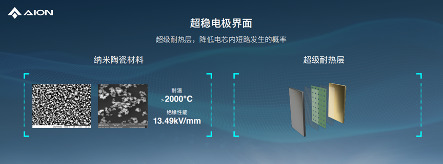

对于锂离子电池而言,电极界面是电芯内活性最高的区域。为了加强电极界面的稳定性,弹匣电池2.0开发出“超稳电极界面”技术。通过具有超高稳定性、超高耐热性的纳米陶瓷材料,大幅增加了电极界面韧性;复合集流体材料的应用,可以在热量**时快速坍缩,避免持续短路;同时,埃安还在弹匣电池2.0的电解液中加入了耐氧化阻燃剂,高温激活后,可捕获燃烧反应的自由基,断绝持续燃烧的条件。在三重技术的防护下,电芯即便发生热失控,其升温速率也能降低20%。

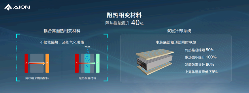

除了提升电池本征安全性,埃安还与中国航天合作,开发了拥有隔热和相变吸热双重功能的阻热相变材料。这种相变材料的相变潜热相对常规材料提升了10倍,能在温度维持不变的基础上吸收大量的热量,配合网状纳米隔热材料,整体的隔热性能大幅度提升40%。另一方面,弹匣电池2.0采用了双层冷却系统,对电芯顶部和底部同时进行冷却,整体冷却效率可提升80%,同时还降低了75%的上壳体温度,进一步保障了电池包上方乘员的安全。

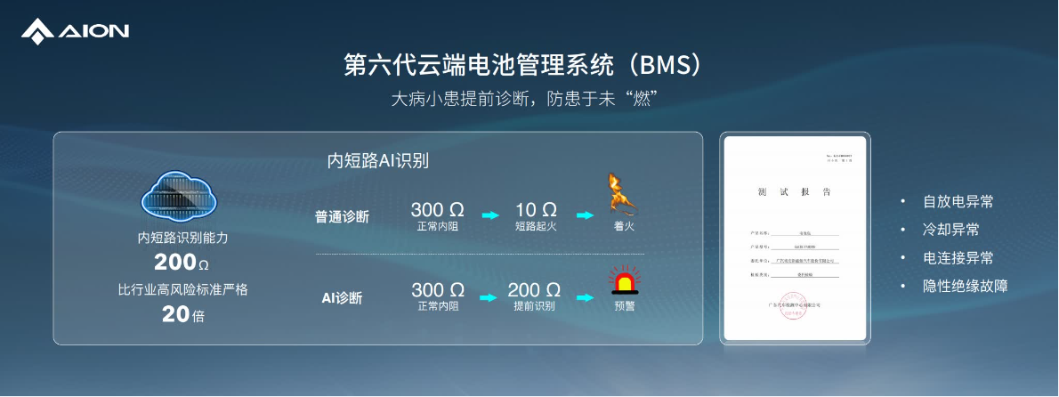

除了上述的被动电池安全技术,埃安还基于大数据和AI技术,开发出第六代云端电池管理系统。得益于超过60万台车辆、1300TB的全生命周期应用数据,第六代云端电池管理系统大幅提升了自放电异常、冷却异常、电连接异常、隐性绝缘故障等故障的识别能力,内短路AI识别能力已经达到200Ω级,远高于10Ω的风险线,可实现提前诊断,防患于未“燃”。
