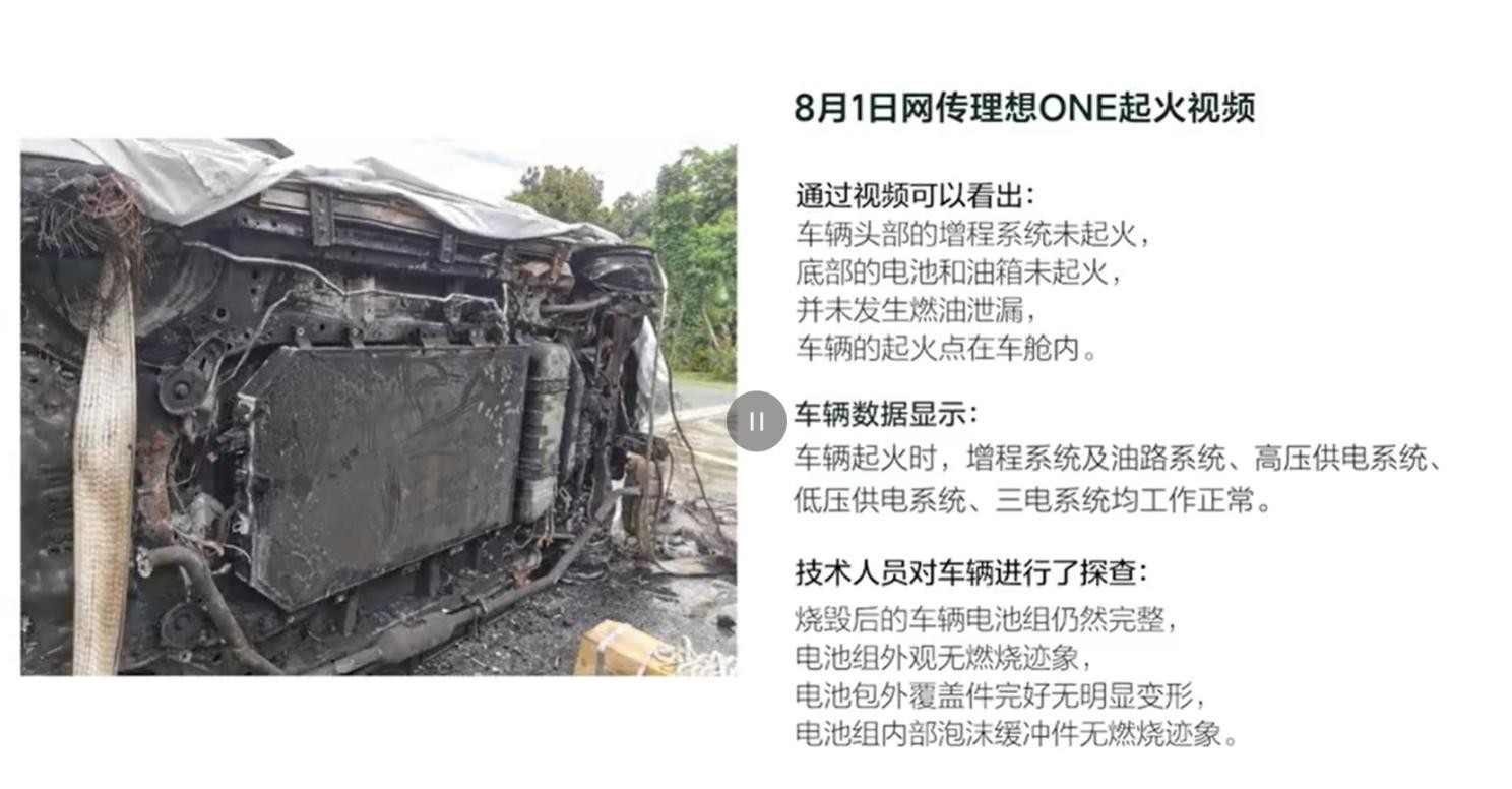

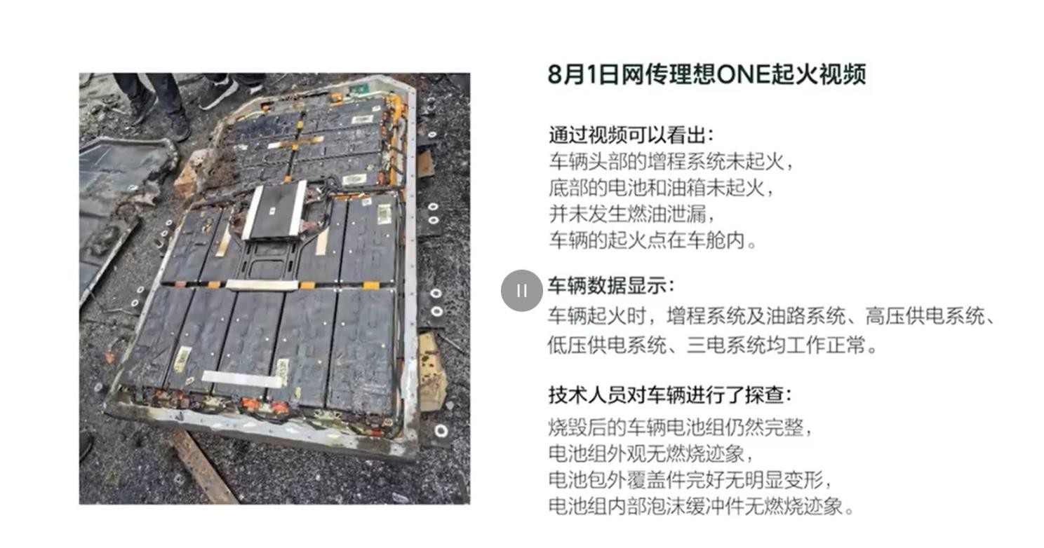

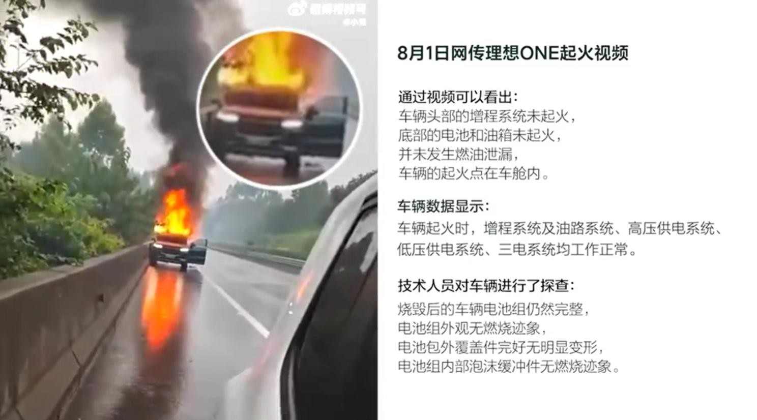

2022年8月1日,一辆理想ONE在四川省成渝高速起火,四人烧伤并快速离开车辆。理想汽车正在配合用户和消防部门对事件进行调查。
  在车辆起火的时候,车辆数据显示,车辆增程系统及油路系统、高压供电系统、低压供电系统、三电系统(含动力电池、驱动电机、电机控制器)均工作正常,无任何电路短路和燃油泄露问题,车辆电压、电流及燃油压力均无异常。
 技术人员对车辆进行了探查:车辆电池组完整,电池组外观无燃烧迹象,电池包外覆盖件完好无明显变形,电池组内部泡沫缓冲件无燃烧迹象。车辆油箱完整。根据目前掌握的信息,我们认为起火并非由车辆质量问题引起,理想汽车将配合消防部门调查车辆具体的起火原因。根据车辆燃烧前的车辆数据显示:13时17分55秒,车速85km/h,车辆空调系统AC打开,传感器显示车外温度24℃(下雨),车内第二排温度32.5℃;13时17分57秒,车内第二排温度瞬间升高至85℃;13时18分01秒,车内PM2.5数值由14开始快速拉升至999;13时18分04秒,驾驶员打开左前车门,随后车辆右前、左后车门打开,车内乘客座椅占位信号消失,车内人员全部离开车辆。
  通过对起火视频和车辆数据的综合分析:车辆起火点在车舱内,前部的增程系统和底部的电池、油箱未发生燃烧,燃油未发生泄漏。通过视频与车辆数据的综合分析,车舱在短短的9秒内发生这样大的火势,并不是由车辆自身原因造成的,我们怀疑车内存在易燃易爆物品并被引燃。
  理想汽车与车主保持联系,并在合法合理的范围内提供必要的支持和帮助。目前,已经有消防部门介入进行起火车辆的调查,我们将耐心等待消防部门给出的调查结果。
