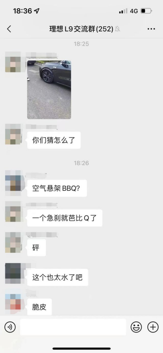

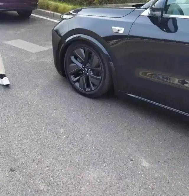

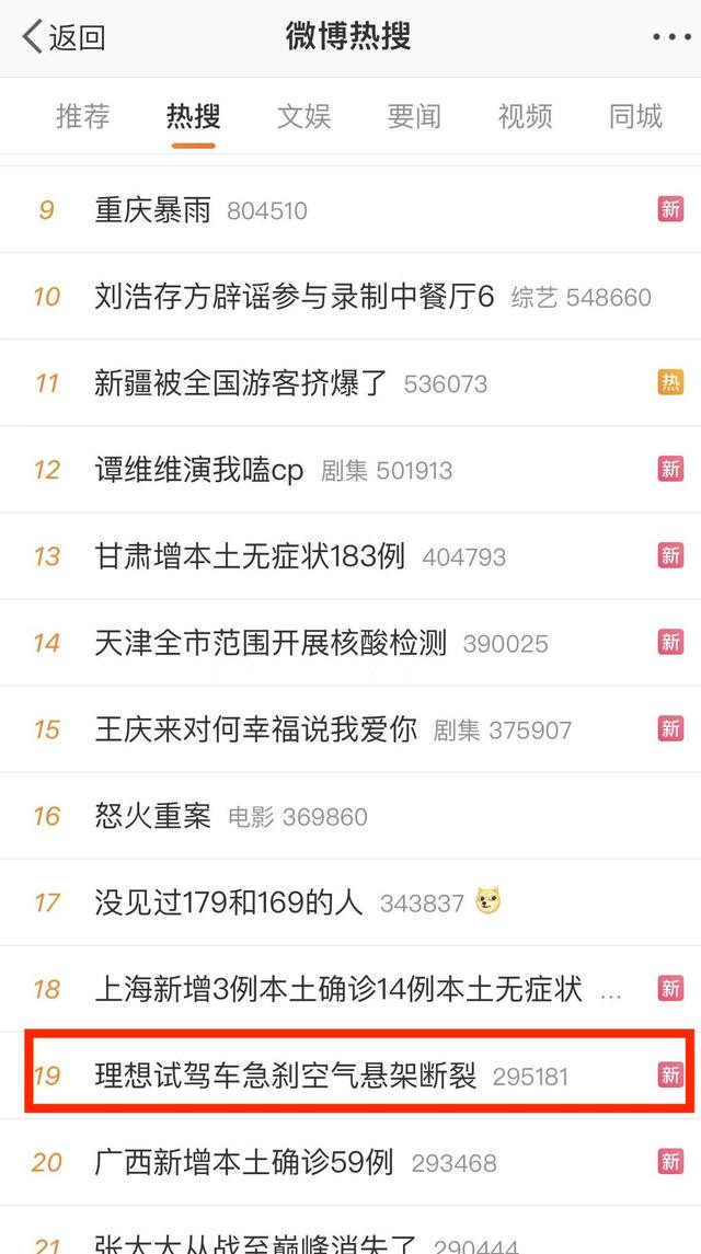

7月17日,有媒体报道,一辆理想L9在试驾过程中出现悬架故障,车辆左前轮陷入车身当中,不能正常行驶,经历一个急刹后“砰”的一声,前悬发生断裂。
此消息一经流出,迅速引起广大网友的热议,有关理想L9“断轴”的话题也立即冲上微博热搜。毕竟这款车在前不久还被理想自家称为“500万以内最好的家用SUV”,结果车还没交付,就发生了“断轴”事故,着实让**感意外。

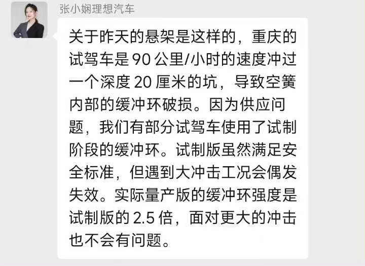

事件发生后,理想汽车官方出来回应,称“是重庆的试驾车以90公里/小时的速度冲过一个超过20厘米的深坑,导致空簧内部的缓冲环破损。”理想还特地强调发生事故的车只是试制件,“因为供应问题,部分试驾车使用了试制阶段的缓冲环。试制版虽然满足安全标准,但遇到大冲击工况会偶发失效。实际量产版的缓冲环强度是试制版的2.5倍,面对更大的冲击也不会有问题。上加强版缓冲环的原因是,21寸轮毂成为了标配,缓冲的压力更大。”
但这样的解释,并不能让人信服,很多网友纷纷吐槽,“20cm的坑,是横着量,还是竖着量?信息爆炸下,专业人士解决专业问题,而不是糊弄老百姓。”

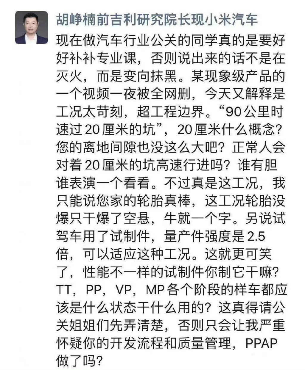

原吉利研究院院长胡峥楠也提出质疑,“,理想L9的离地间隙没有这么大,如果真是以90公里/小时的速度过20厘米深坑,这工况轮胎没爆只干爆了空悬,牛就一个字。”

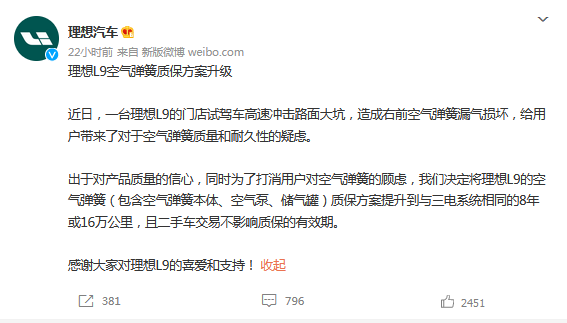

面对广大网友和车友的质疑,理想的回应确实没有说服力;为了避免事情愈演愈烈,打消大家的顾虑,理想最终提出了"理想 L9 空气弹簧质保升级的方案,主要内容是理想 L9 的空气弹簧(包含空气弹簧本体、空气泵、储气罐)质保方案提升到与三电系统相同的 8 年或 16 万公里,且二手车交易不影响质保的有效期。

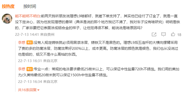

而且,在此次理想L9事件之前,还有网友质疑理想L9悬架用料问题,该网友留言说,“前两天我听朋友说理想L9啥都好,就差下单支持了,其实他已经付了订金了,就是一直没下定决心,因为他发现理想L9的悬架(具体是说的那个地方我记不清了,我对车子没有啥研究)明明是铁的,厂家非要把它表面涂成铝合金的样子,让他觉得很不解。”
对此,理想汽车CEO李想回应称:“没有人规定铸铁就必须用黑漆涂层,铸铁又不是黑色的。理想L9后五连杆的大横向摆臂采用了贵的多的防腐涂层,防腐效果好200%以上,成本更高。防腐涂层的颜色就是银色,我们也从没说过它是铝的,铝又不是什么高档的东西。”
