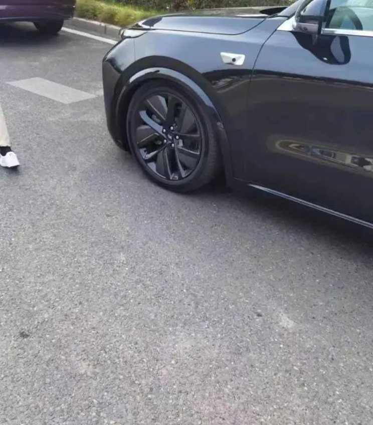

此前,根据相关媒体的报道,一辆理想L9的试驾车悬挂出现问题,车辆左前轮陷入车身当中,无**常行驶,疑似车辆空气悬挂故障。而从随后流出的信息来看,该款车型是在经过了一次急刹车之后,才出现了这个问题。
此次事件曝光之后,理想汽车的工作人员也对此进行了回应,“其实是重庆的试驾车以90公里/小时的速度冲过一个超过20厘米的深坑,导致空簧内部的缓冲环破损。”理想方面表示,“因为供应问题,我们有部分试驾车使用了试制阶段的缓冲环。试制版虽然满足安全标准,但遇到大冲击工况会偶发失效。实际量产版的缓冲环强度是试制版的2.5倍,面对更大的冲击也不会有问题。上加强版缓冲环的原因是,21寸轮毂成为了标配,缓冲的压力更大。”

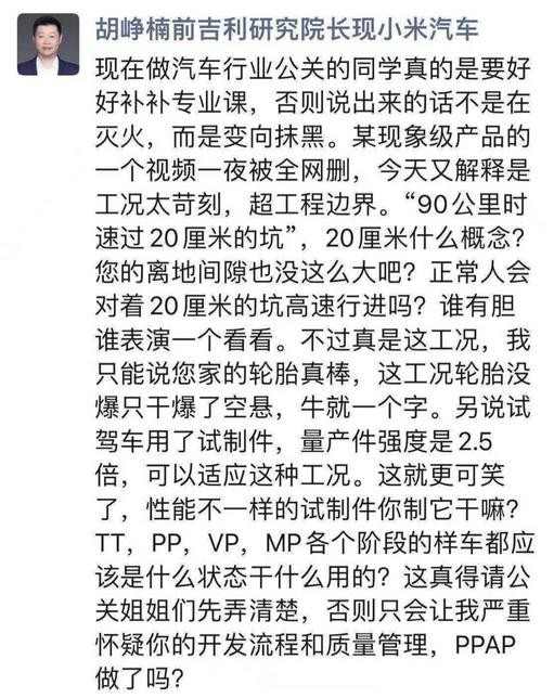

针对此回应,原吉利研究院院长胡峥楠表示质疑,““90公里时速过20厘米的坑”不太符合实际情况。一般车辆的离地间隙都没20厘米。且正常人不会对着20厘米的坑高速行进。“而如果真是这种工况,那我只能说您家的轮胎真棒,这工况轮胎没爆只干爆了空悬,牛就一个字。”

90km过20cm的坑,居然轮胎轮毂没事
