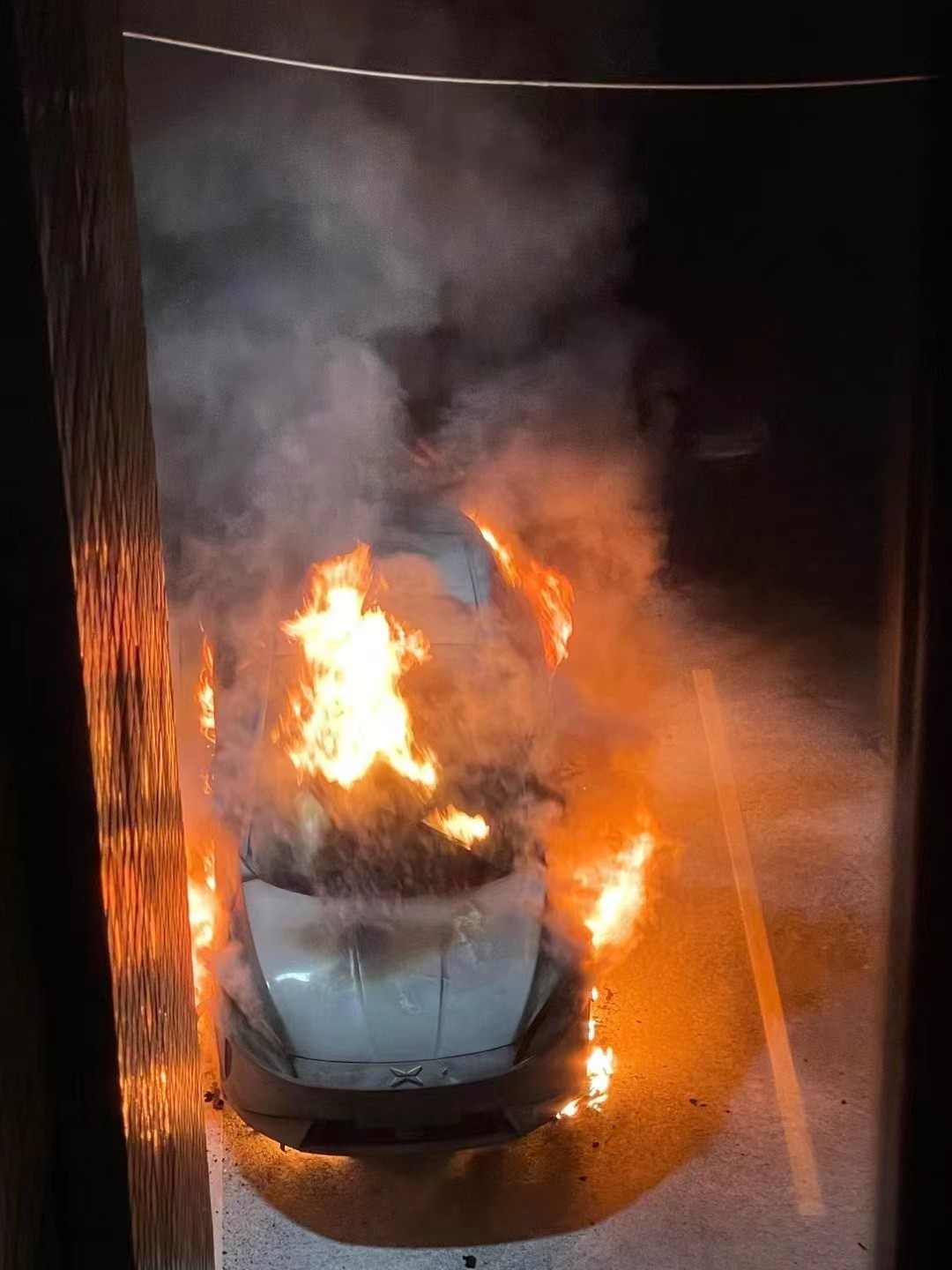

新能源汽车起火,是用 灭火器呢?还是用 水?
电动汽车一旦发生自燃
伴随着毒气和爆炸危险
且扑救难度大,复燃风险高
所以......第一时间报警,并告知汽车的品牌和型号,一旦新能源汽车着火,在报警时一定要告知起火汽车的品牌和型号,让救援人员能够迅速了解该车的动力电池种类和容量,以及车辆最高电压、高压线路走向等。
起火后立即采取断电措施,如果火势刚起,在能够断电的情况下,一定要立马断电,并且还要将车钥匙装入信号屏蔽袋,并将袋子放置到距离车辆10米以外的地方。起火后注意防高温、毒气电动汽车起火除了高电压防护,还得注意起火后的高温。动力电池起火,温度可达1000摄氏度,并且动力电池燃烧后,会产生大量有毒气体,如氟化氢、氰化氢等。动力电池着火后要用更多的水扑灭
在很多人记忆中,电路起火不能用水,但动力电池是个例外,灭火不是不用水,而是要用更多的水!如果火势较小,没有蔓延到电池仓,可以用二氧化碳或ABC干粉灭火器。火势一大,就需要用更多的水,因为动力电池在火灾中会发生弯曲、变形、损坏,如果水量太少,有毒气体就会大量渗出,此时也得注意现场可能引发的漏电情况,所以要尽量远离车身。电池起火后还有一个特点,那便是很难被扑灭。电动车的电池,往往都是锂电池,电池着火可能需要更多时间才能完全扑灭,冒烟表示电池内部仍处于高温状态且极易死灰复燃,所以必须密切观察电池状况。
