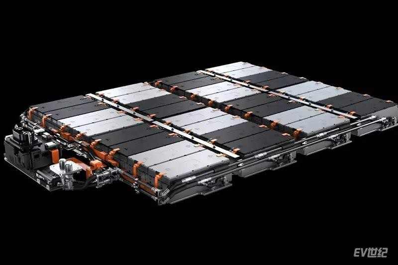

   日前有消息称,蔚来即将正式推出新的75kWh电池包。该电池包使用了最新的三元+磷酸铁锂材料混装技术,并且使用了新的电池SOC估算方法。相比老的70kWh电池包,新电池包可以为ES6车型提升约30km的综合续航里程,现蔚来车主或可通过积分进行升级。

简单来说,蔚来将磷酸铁锂(LFP)电芯和三元(NCM)电芯组成的组合型电池模组,用串联连接的方式集成在来一个电池包内,从而构成了双体系电池系统,新 SOC 估算方法则是针对新电池系统所研发的技术,将会解决磷酸铁锂电池SOC估算精度不够的问题。在双体系电池系统中,磷酸铁锂电池与三元电池的配比可以为 5:1、3:1 或者 1:1 以及其他比例。
新的电池包将会在用户体验和成本上取得一个更佳的平衡。
