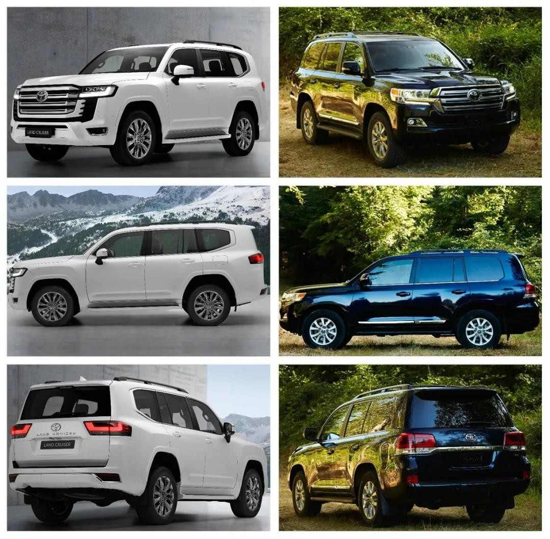

LC300的外观和老款有着80%的神似。那粗狂的镀铬进气格栅依旧横在LC300的前脸上,稍有不同的是,原本的三横幅改成了现在的四横幅,且取消了外边框,和大灯融合在一起。另外,LC300的前脸加了个“大包围”,看起来更厚重。
和丰田的其他新车一样,LC300也采用了“双面设计”,除了上面说的那款满脸镀铬横条的前脸外,还有一款把镀铬横条改成熏黑网格的前脸,显然,前者走的是OLD SCHOOL风格,而后者走的是新锐路线。
和前脸不同,LC300的尾部设计很是简约,不仅取消了老款那贯穿左右的粗大的镀铬横条,只是在下包围加了一条细长的镀铬饰条以提高档次。另外,尾灯也变得更加纤细,拉宽尾部的视觉效果。同样简约的还有侧面,依旧是平实的线条,只是在轮眉处加了两道硬朗的线条以突出LC300粗犷的一面。
可以说,LC300的外观设计,整体感和层次感都更强了,粗犷之余还带了些精致感。

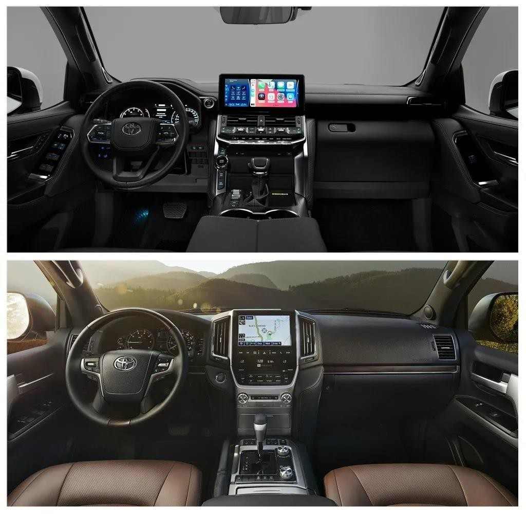

这份粗犷的精致感也出现在LC300的内饰上。之所以粗犷,是因为大,按键大,副仪表台也大——直接就与12.3英寸的横屏齐平。精致感则体现在细节上,老款的按键清一色的全是塑料材质,而LC300的许多按键都镀上一层铬,以打造金属质感。
也正因为“大”,所以人机布局就显得很重要。
老款的人机工程谈不上什么设计,四驱模式的选择旋钮放在了离驾驶员最远的位置,且还隔着一个挡把,既不方便看,又不方便操作。而LC300则把它移动到了空调控制区域下方,靠近驾驶员的位置,让驾驶者触手可及,余光所至。

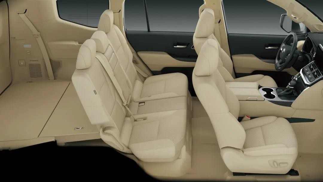

人机工程的考虑也没少体现在座椅上。老款收起第三排座椅的方式很是特别,整张座椅就挂在车内的侧面,虽然能还你一个平整的地板,但怎么说也是占用了空间。而LC300则把整个第三排藏于地板之中。平整的地板加上方正的后备箱,让其宛如一辆小货车。

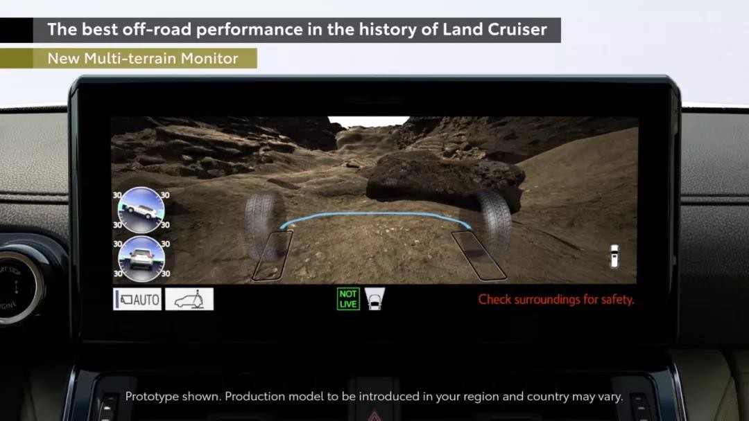

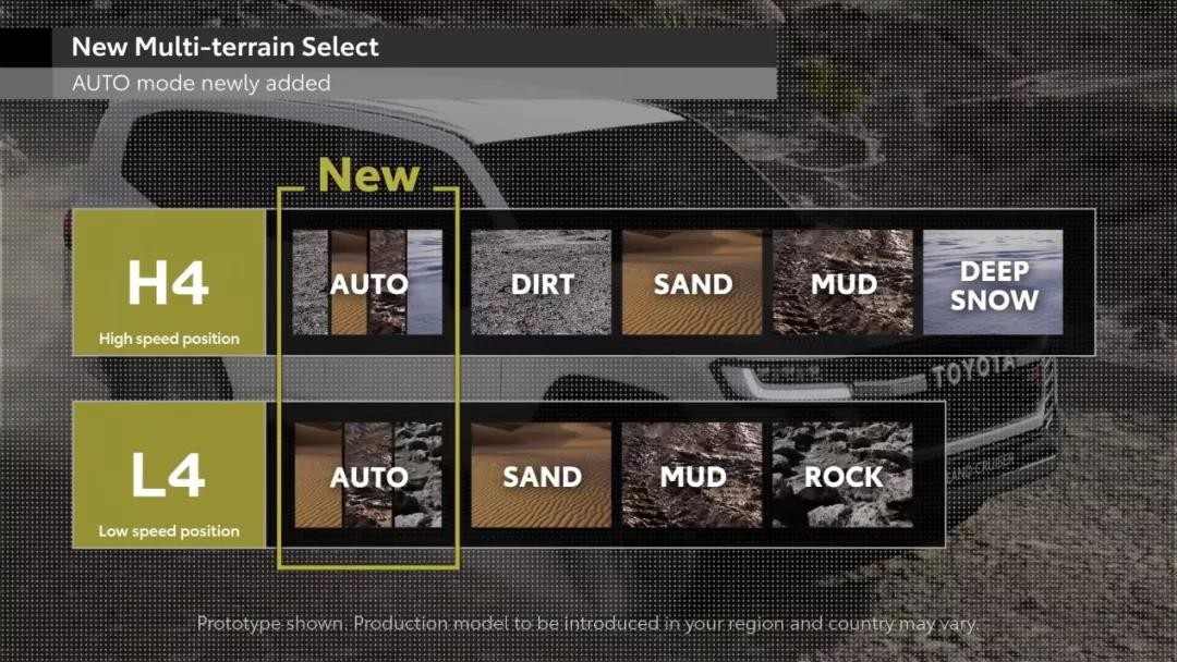

过去的陆巡没有MTS全地形系统,驾驶者只能依照自己的判断选择相应的驾驶模式,在MTS的加持下,驾驶者只需把驾驶模式的选择按钮切换到AUTO模式,系统就会根据地形的不同调整发动机、变速箱、悬挂等等部件,以帮助车辆从容面对各种复杂路况。
另外,其蠕行模式也得到了全面的升级,不仅可以在行驶中调整时速,同时还增加了转向辅助,遇到狭窄的弯道时,系统会对弯道内侧的后轮施加制动力,从而实现更小的转弯半径。
这些功能虽然听起来已经不是那么新鲜了,但是起码已经说明,在越野方面的科技配置,LC300可算是跟上了时代的潮流,一点也不输路虎、Jeep之辈了。

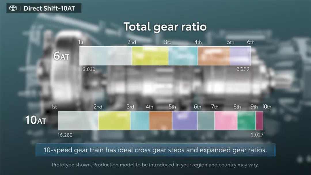

LC300有两款基于TNGA打造的V6发动机可选,一款是3.5T汽油发动机,另一款是3.3T柴油发动机,配的都是10AT变速箱。针对一些排放要求不高的地区,LC300还继续提供那款经典的4.0L V6发动机,最大功率275马力,最大扭矩385牛·米,匹配6AT变速箱。

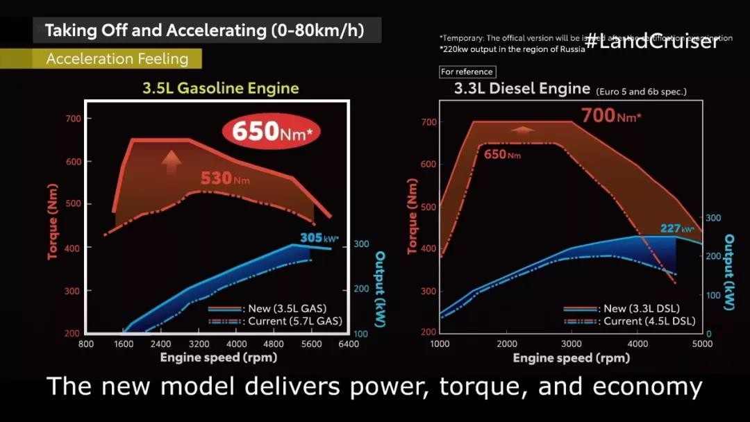

别以为新款发动机的排量下来,动力就会下降,事实上,就那款3.5T汽油发动机而言,其最大功率达到了415马力,最大扭矩达到了650Nm,0-100km/h的加速只需6.7秒,是的,你没看错,一款中大型的硬派越野SUV,“零百加速”还不到7秒。
LC300之所以有如此表现,其10速的自动变速箱功不可没。和6AT相比,它的一档齿比去到了16.28,而6AT的只有13.03,所以相较之下,其起步来的更是有力;另外,对于扭矩要求不高的10挡齿比,丰田则把它做到了2.027,能有效降低车辆在高速行驶时的发动机转速,优化燃油经济性。

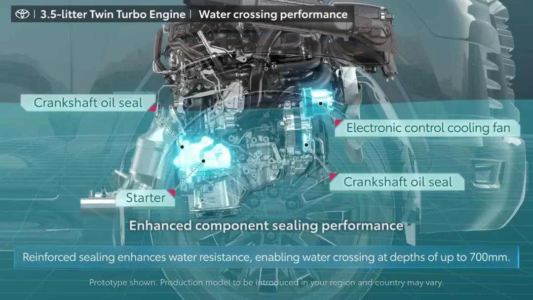

为了让这两款全新打造的发动机能适应各种极端的路况,丰田进行了针对化的设计。例如,油底壳和滤油器都进行了优化设计,即便车辆遇到倾斜45°的情况也能确保油液的正常供给。还例如,曲轴油封、起动机等发动机的电控设备,丰田都进行了防水处理,进一步提高LC300的涉水能力。

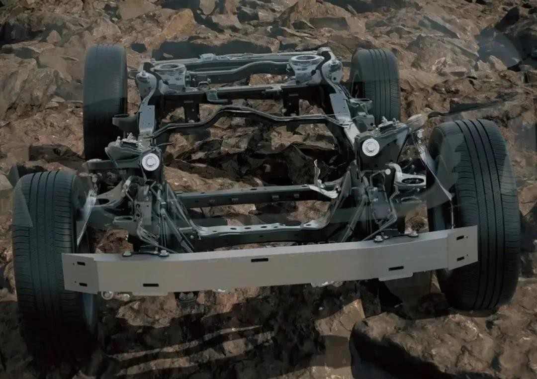

正如你所见,LC300的大梁在高强度的地方用上了激光焊接工艺,相较过去的普通焊接,其不仅能节省焊接材料,减轻重量,同时也能增加其强度。除了用上新工艺外,这大梁还全部用上了高强度钢,抗扭强度度最低也有560Mpa,最高甚至去到了960Mpa。
在乘员舱方面,LC300对强度的要求更是“变本加厉”,高强度钢的最低配就是780MPa,最高甚至去到了1180Mpa,而在应对侧面碰撞方面,陆巡还用上了热成型钢,以确保在碰撞事故中车身框架结构的完整性,从而保护乘客。

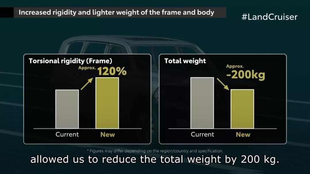

光是提升车身刚性不难,不过堆材料罢了,难就难在既要确保刚性的同时,也要降低重量。为此,LC300不仅在车身方面采用了结构胶黏剂取代传统的机械连接或焊接,也在车顶、四门两盖、前翼子板等车身覆盖件上采用了重量更轻的铝合金材料。种种措施下来,新一代陆巡的抗扭强度相较老款提升了20%,而总体重量却下降了200kg。
