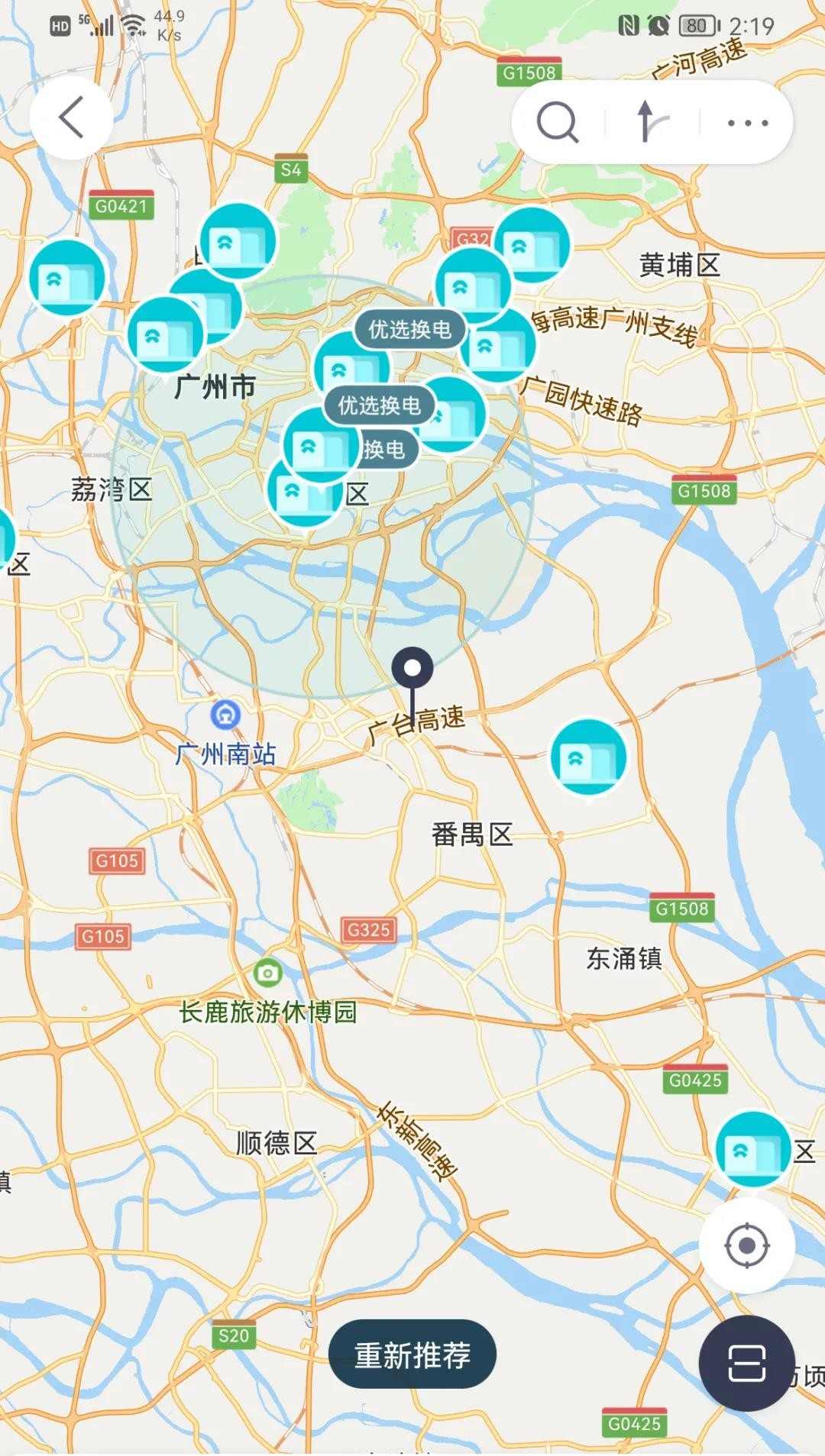

截至目前,蔚来在广州行政区只有13个换电站。

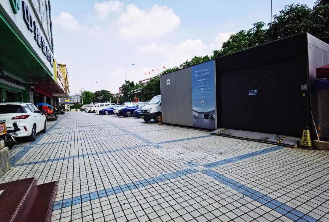

这座位于海珠区逸景路的蔚来换电站是一代站,相比二代站换电时间稍长,在“到站即换”的前提下,单次换电时间在10分钟左右。

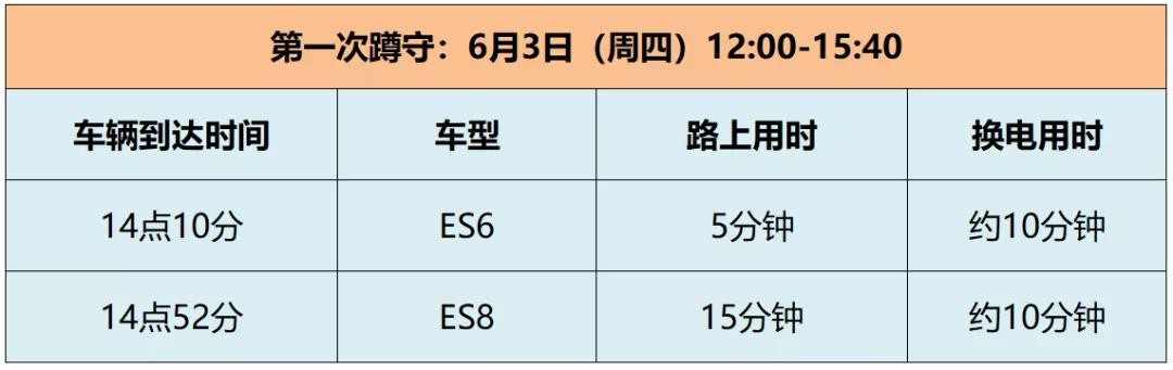

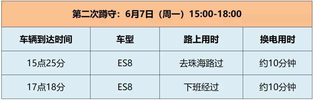

我们安排编辑分两次在位于广州市海珠区逸景路的蔚来换电站进行蹲守,结果发现,换电站的实际使用率比我们估算得更低。在我们蹲守的总共6小时又40分钟时间里,一共只有四台车光顾了这个换电站(详见下表)。
我们知道换电站的利用率低,但没想到这么低,以至于大家都有点同情负责蹲守的编辑了,他一共蹲守了400分钟,只有4台车前来换电,总共历时约40分钟,其他360分钟里这位兄弟得是多么百无聊赖啊!
不过,他自己倒是很平衡,因为他每次蹲守不过3个来小时,而换电站的工作人员可是得一直都呆在那儿!

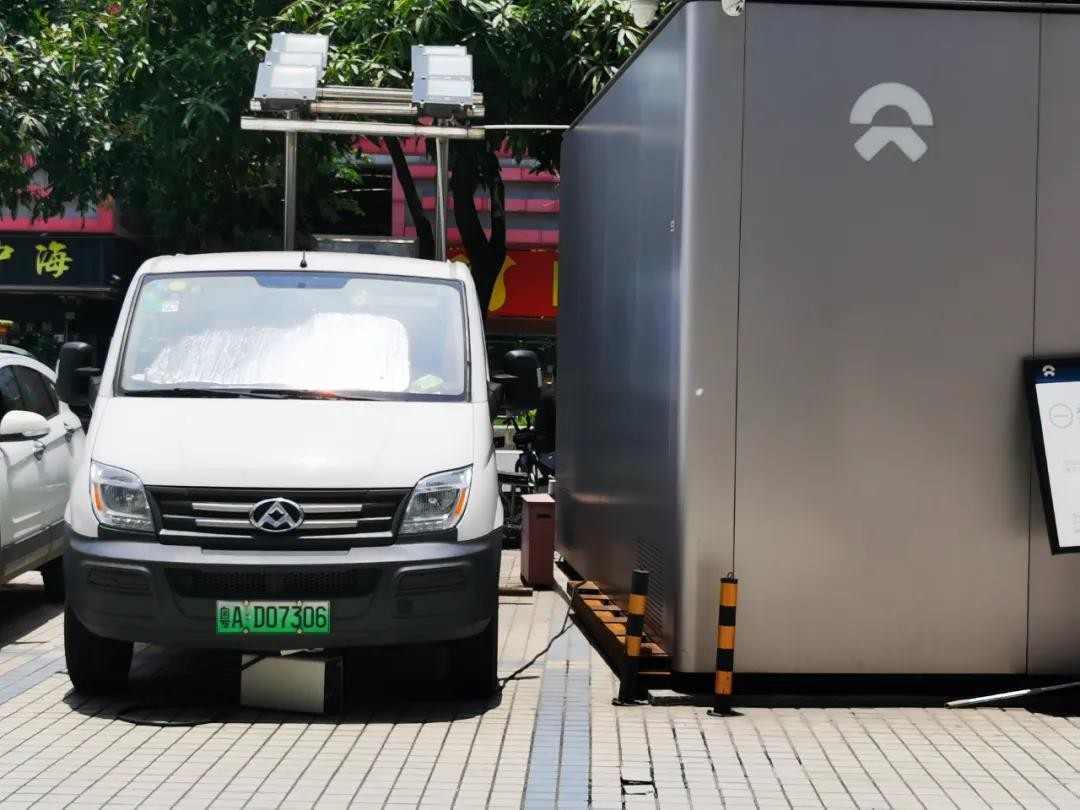

换电站的工作人员绝大部分时间都一直在“移动充电车”上闲着——这个工作虽然无聊,倒是真的挺轻松。
按照我们两次蹲守的统计,平均100分钟才有一次换电,那么一天平均也就只有14.4次换电。考虑到晚班(20:00点-次日8:00点)换电频次更低,换电站的工作人员告诉我们只有早班(8:00-20:00)的大约一半,那么据此计算,这个换电站一天的换电次数则只有10.8次。
当然,我们也问了换电站的工作人员,他的回答是,平均下来一个早班前来换电的车辆大约有20辆,晚班则只有10辆左右,也就是说24小时大约提供30台次换电服务。
这和我们蹲守统计的情况出入较大,但就算每天30次吧,这个使用率也太低了,只有该换电站设计能力的25%(蔚来一代换电站日换电能力是120次)!

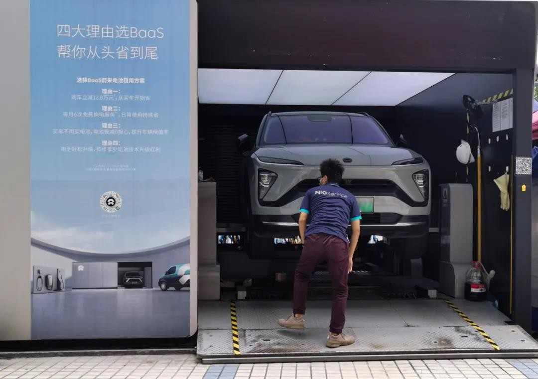

第一位来换电的车主A,住在换电站附近,过来这里开车只要几分钟,换电不到10分钟,总用时不到20分钟,“几乎和燃油车加油一样方便。”车主A称赞道。
车主A住在换电站附近,他认为蔚来的换电服务很方便。
过了约半个来小时,工作人员从“移动充电车”里下来,并在手机上点了几下,看来是有人要来换电了。果然,几分钟后来了一辆蔚来ES8。
这位车主B通常都在珠江新城花城汇换电站换电,平均一个星期换一次,这次因为那边有几台车在排队,他看到离这边不远,而且可能因为疫情的原因吧路上也不堵车——这段路通常都很堵——他就转到这边来了。
第二次蹲守,头一个来换电的是车主C,交谈中得知,他从事影视行业,需要经常开车往返于不同城市之间,提车才两个月已经跑了8000公里,现在正打算前往珠海。
“昨天凌晨从深圳来广州,现在续航还剩50km,刚好经过这边就顺便把电池换了。”

虽然广州是全国蔚来换电站密度最大的城市之一,截止目前,在蔚来APP上查询到广州行政区内一共有13个换电站,占了蔚来全国换电站总数(266个)的近5%。但是,也只有区区13个啊,天河4个,海珠3个,白云2个,越秀、荔湾、番禺、南沙各一个。黄埔、从化、花都、增城一个都没有!
对于一个住在花都新华的用户来说,离他最近的换电站(应该是横沙服务区换电站)也有30多公里,换一次电,来去路上就得花1个半小时!因为换电站数量太少,如果不是恰好在附近居住或者上班,换电是谈不上方便的。
广州行政区13个蔚来换电站具体位置
区域
位置
越秀区
流花展馆
荔湾区
荔湾区彩虹街道
番禺区
石碁镇市莲路
南沙区
南沙体育馆
白云区1
G15高速横沙服务区
白云区2
大金钟路
海珠区1
凤阳街道逸景路
海珠区2
南洲街道南洲路
海珠区3
琶洲街道新港东路中洲中心
天河区1
珠江新城花城汇P13停车场
天河区2
新塘街道天虹科技园
天河区3
棠下街道广氮服务区
天河区4
车陂街道车陂北街

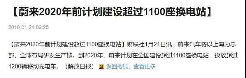

一方面是车主换电的费用其实并不便宜,另一方面却是蔚来在推广换电模式上亏大发了。否则你以为为什么蔚来至今在全国只建了266个换电站?3年前,蔚来董事长李斌公开宣布的计划可是“2020年前建设超过1100座换电站”!
