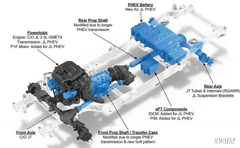

牧马人4xe的动力系统是由两台电动机、一个电池组、一台2.0升涡轮增压四缸发动机和TorqueFlite八速自动变速器组成。系统最大输出功率375马力,最大扭矩637牛·米。

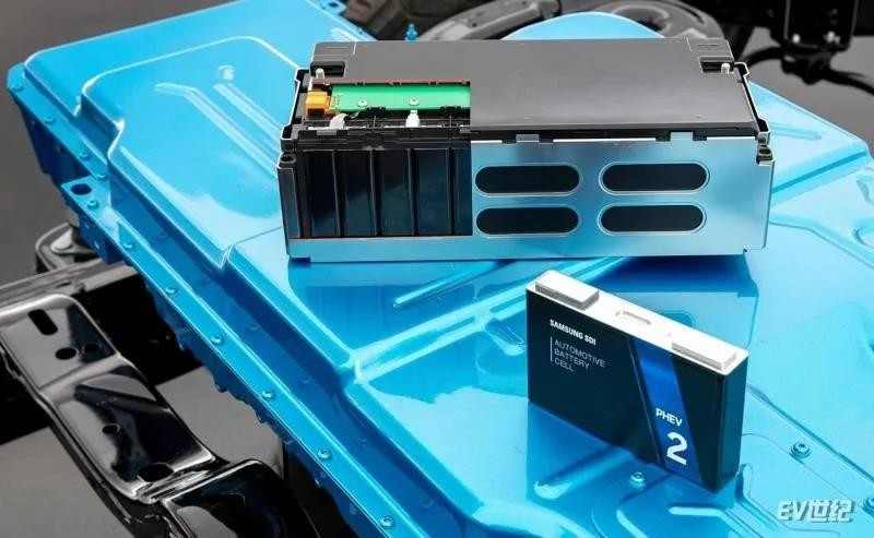

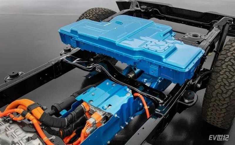

海外版本车型的电池组由三星SDI提供,引入国内的版本具体使用哪个品牌电池还没有透露,通过此前海外公布的车辆动力系统结构图可以看出,新车动力电池安装在后排座椅下方,可以让其不受外部影响。
牧马人4xe的第二排座椅经过重新设计,座椅底部坐垫能向前翻转,翻转后专业人员可对电池进行维修维护。电池组配有铝制外壳,专用的加热和冷却电路可将电池组温度维持在最适宜的状态。温度控制电路包括一个专用加热装置和一个冷却器,可以使用空调制冷剂来降低冷却液温度。

牧马人4xe所搭载的这套混动系统有三种驱动模式,分别为混动模式、纯电模式和 eSave。混合动力模式下,2.0 升发动机和电动马达的扭矩混合,动力系统优先使用电池动力。当电池电量降至最低充电状态时,2.0升涡轮增压发动机来作为主要驱动力。
牧马人4xe不像其他品牌在后轴布置电动机来实现全时四驱,而是通过传动轴的方式 将动力传递给后轴。在电量较低的情况下由于还有发动机提供动力,后轴动力输出可以得到很好保障。
当动力系统切换为4Lo(低速四驱)时,新车将会采用混合动力模式来提升动力,另外官方还表示,由于车辆搭载了电动机,在越野路况下,无需提高发动机转速来驱动轮胎,因此在爬坡缓行时可以提供更精准、更具操控感的驾驶体验。
