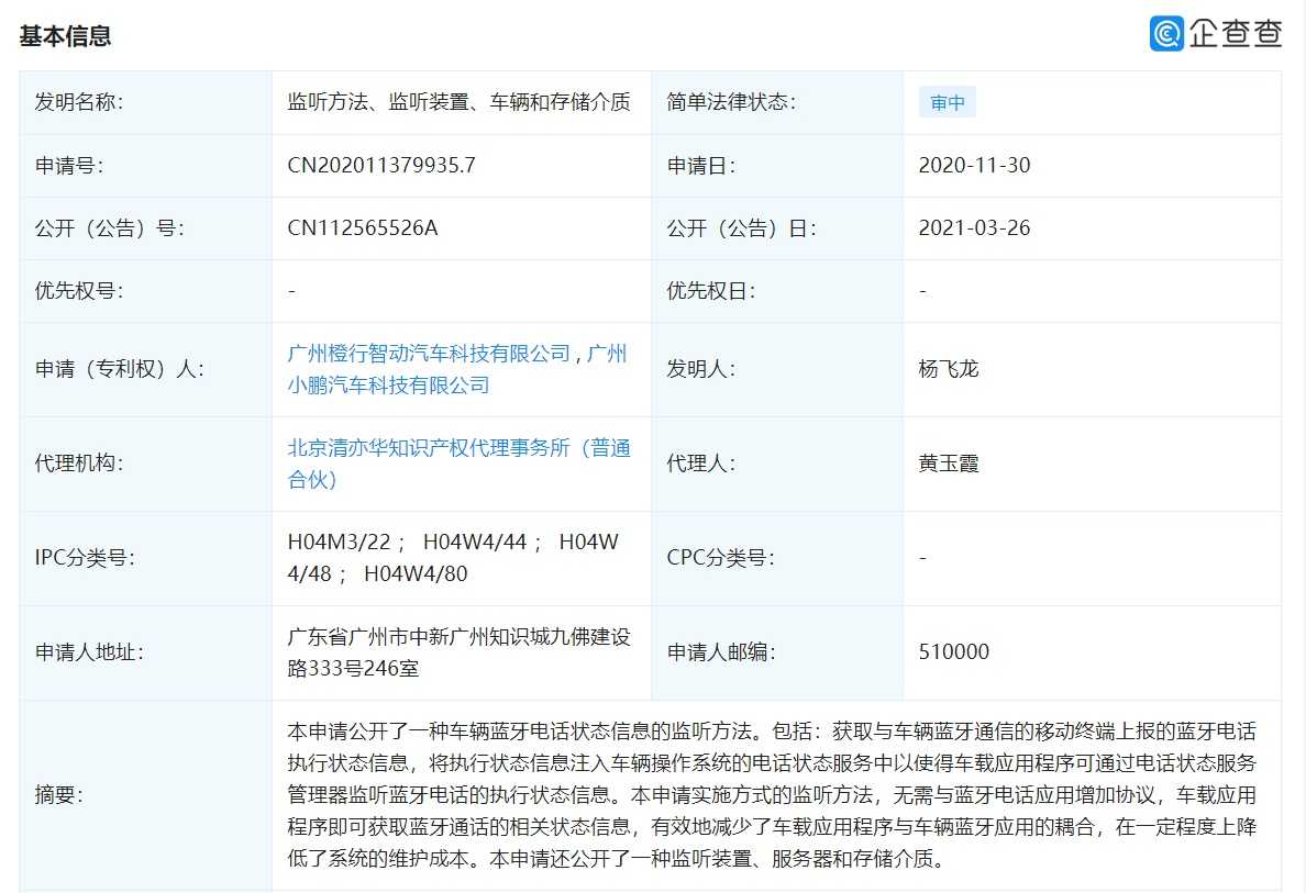

广州小鹏汽车科技有限公司公开一项名称为 “监听方法、监听装置、车辆和存储介质”的专利,公开号为 CN112565526A,申请时间为 2020 年 11 月 30 日。

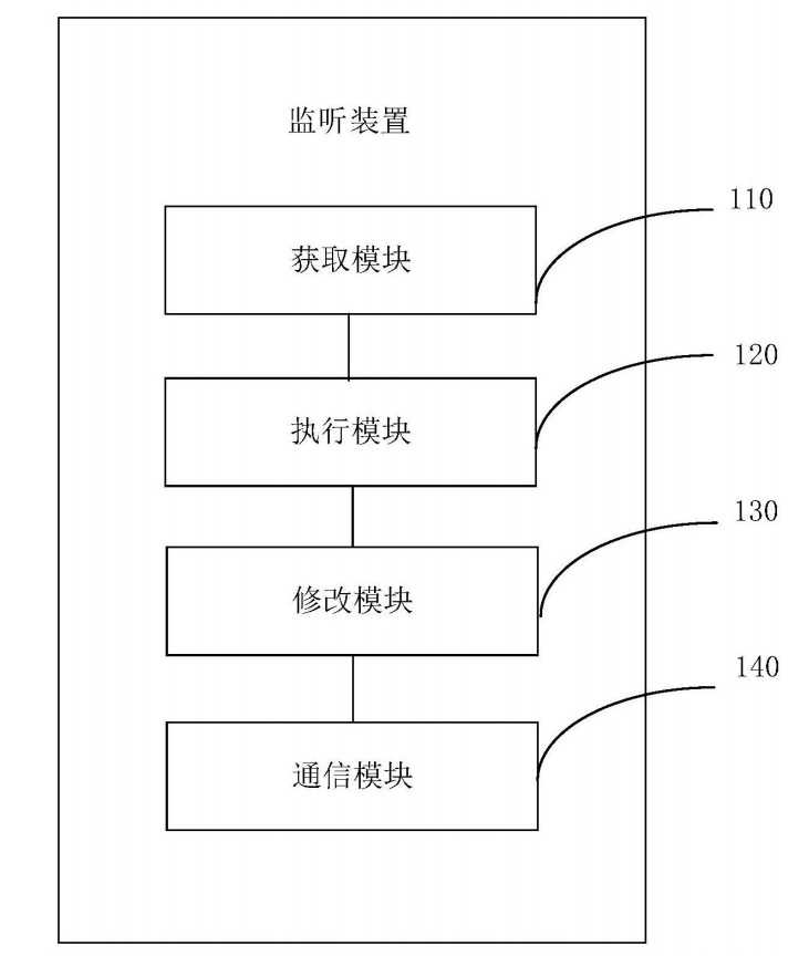

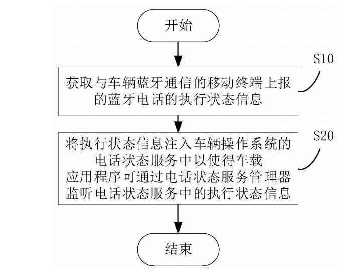

企查查专利摘要显示,本申请实施方式的监听方法,无需与蓝牙电话应用增加协议,车载应用程序即可获取蓝牙通话的相关状态信息,有效地减少了车载应用程序与车辆蓝牙应用的耦合,在一定程度上降低了系统的维护成本。本申请还公开了一种监听装置、服务器和存储介质。这种设备作为中介,用于通过蓝牙协议与用户手机进行通信,同时与车载智能系统相互连接。

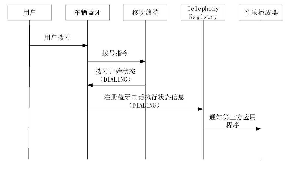

小鹏汽车在专利中表示,目前蓝牙电话功能都是基于蓝牙 HFP 协议,通过蓝牙底层实现通信。安卓系统基于安全考虑,这两种接口为隐藏接口,在使用蓝牙通话时,第三方应用程序无法直接监听到蓝牙电话的通话状态。
这项专利可以让第三方应用(如音乐播放器)通过 TelephonyManager 来监听到蓝牙电话,从而获取蓝牙电话的执行状态信息。当有蓝牙电话接入时,电话状态服务 TelephonyRegistry 会通知具有通话监听功能的音乐播放器,音乐播放器获知当前蓝牙电话的执行状态为对方来电状态 (INCOMING) 后,根据其内部程序,执行暂停当前程序或自动降低音量等预设操作。
