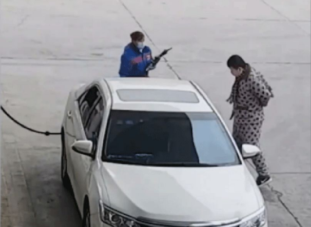

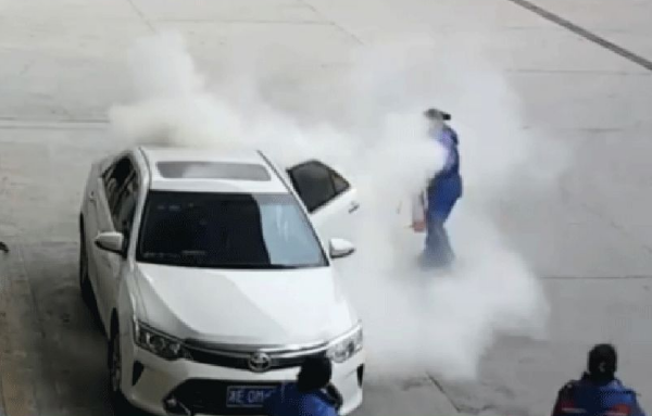

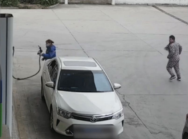

前几天湖南邵阳差点就发生这种惨剧,当时一辆车打开油盖正准备加油,穿着睡衣的车主看到油箱口有一片树叶就想去上手弄掉,哪知道在触碰到车子的那一瞬间整个人后弹一大步,随后拔腿就跑。
因为其手上聚集的静电吧油箱口附近的油气给点燃了,幸亏给他加油的小姐姐反应神速,才扑灭了火焰化险为夷,这个新闻也给广大车友敲响了警钟,也让小编觉得有必要给大家普及一下,好好认识一下静电这“冬日杀手”才行。

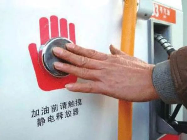

第三:在静电“爆发”前把它温柔、安全给提前放掉。

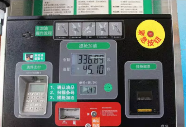

比如加油站加油机上的静电释放器,摸一下就ok了。
而且为避免不知道这个的车主冒冒失失提抢加油,加油机采用了全机身接地的设计,不管是谁加油,都的先通过金属键盘,输入加油量、按下确认键,这时候静电都通过金属外壳被导走了。
我们日常生活、用车也可以用这样子的办法,先摸一下墙或者大地然后把电给导走先。

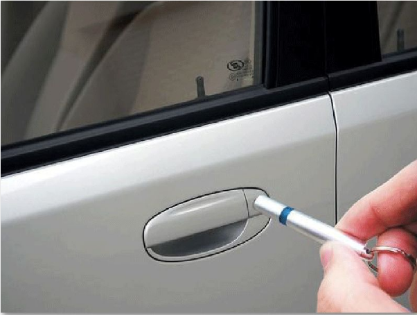

第四:找一个小型金属比如钥匙,让其代替你“被打”
用钥匙的尖端代替手指成为放电点,然后就甩锅成功啦!
肯定有小伙伴问为啥了,因为钥匙一直和我们的衣物有直接接触,所以没有电压差,除此以外,我们再触碰任何绝缘环境下的小型金属也不会被电,比如沙发上的手机、包包里的口红等......

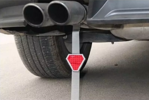

还有的车主会在车子排气管安装一个静电带,但是这只能单向,只保证车身不带电,但是你身上带电的话,该打的还是会被打~~

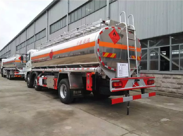

所以在家用车上装静电带效果很有限,一般用在油罐车这种特种运输车上,因运输时油液在罐子里来回摩擦,有静电起火的风险,所以要把静电即使给导走。
