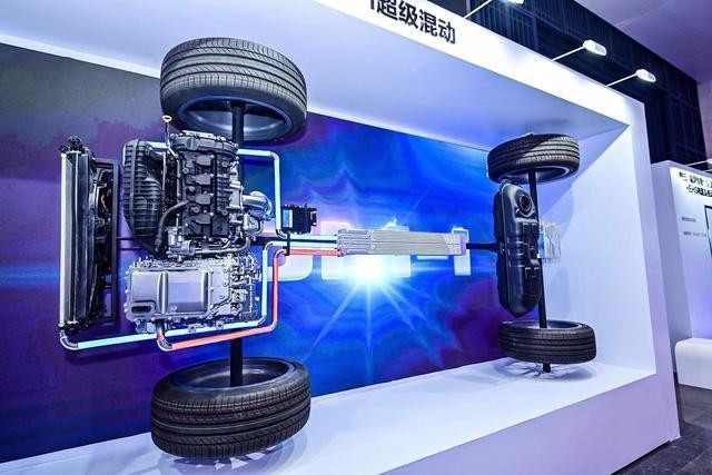

2021年1月11日,比亚迪发布了全新的DM-i超级混动平台。由1台插混专用高效发动机(骁云-插混专用1.5L高效发动机或骁云-插混专用涡轮增压1.5Ti高效发动机),1组由驱动电机和发电机"2合1"构成的双电机EHS电混系统,1组大容量大功率的DM-i超级混动专用功率型刀片电池为主构成。其中,EHS电混系统作为DM-i超级混动的核心系统,一经问世就引起广泛关注。

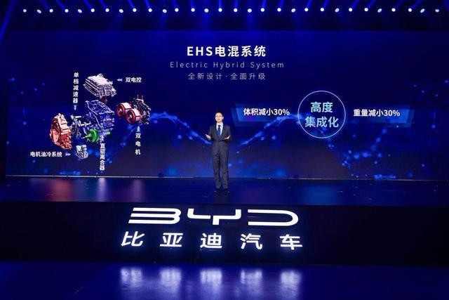

高度集成:EHS电混系统由双电机、双电控、直驱离合器、电机油冷系统、单档减速器组成,高度的集成化,相比第一代体积减少30%,重量减少30%。

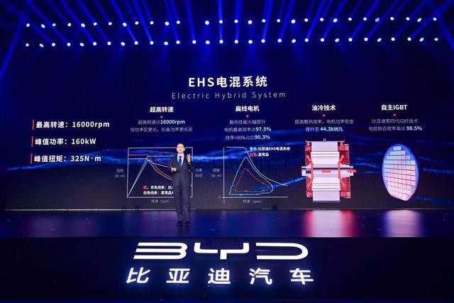

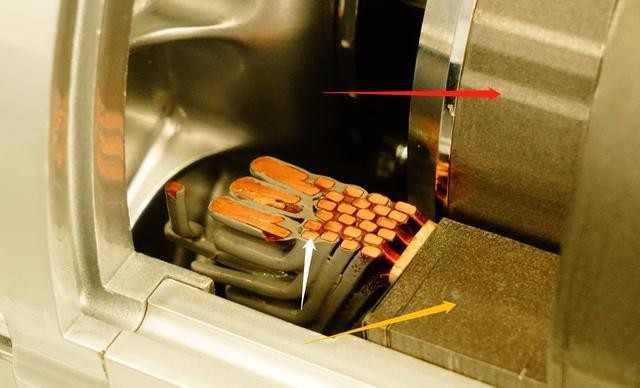

EHS电混系统的核心技术优势十分突出:搭载超高转速电机,并采用了扁线设计,最大程度降低了电机体积(长度和高度)和自重,提高了转矩密度;减速器采用极简设计提升了传递效率;并且电机采用先进的油冷技术,大幅提高散热效率,使电机功率密度提升至44.3kw/L;同时电控系统搭载自主第四代IGBT技术,电控综合效率高达98.5%。
此前新能源情报分析网连续发布两篇介绍比亚迪自行研发的采用扁线设计、最大输出功率160千瓦的"3合1"电驱动总成(为EV车型适配)。现在用于DM-i超级混动平台的扁线设计的驱动电机最大输出功率同为160千瓦、最高转速提高到16000转/分,电机最高效率97.5%。
EHS电混系统中集成的驱动电机和发电机,都因为采用扁线设计,大幅降低体积(特别是长度)而轻松地与骁云-插混专用1.5L高效发动机或骁云-插混专用涡轮增压1.5Ti高效发动机一同"嵌入"发动机舱体。由于驱动电机和发电机在硬件层面进行了集成,减少了能量传递路径,实现了传动效率的高效化。

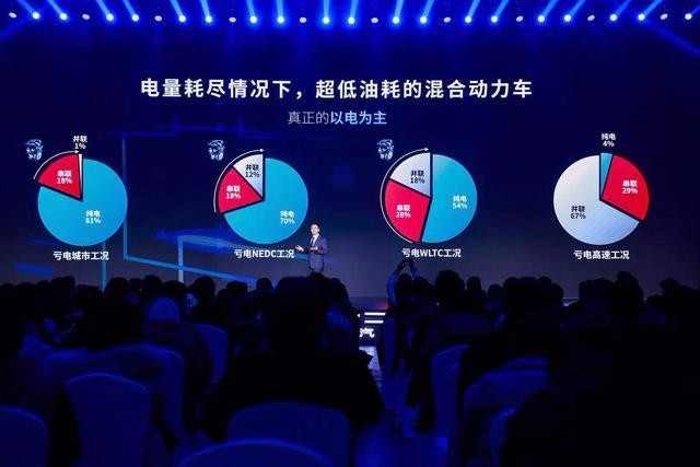

比亚迪的工程师们针对不同使用场景和工况,将EV纯电模式、HEV串联模式、HEV并联模式以及发动机直驱模式的智能切换进行了优化,打造围绕大功率电机驱动和大容量动力电池供能为主、发动机为辅的电混架构,颠覆了传统混动技术以油为主的设计架构。
例如,在亏电情况下,城市工况将以EV纯电模式行驶为主,81%的工况发动机停止运行,18%的工况发动机处于高效区串联(HEV串联模式)行驶,最终99%的工况下是用电机进行驱动。而在亏电状态的高速低负载工况下,发动机处于高效区以HEV串联模式为主(根据行车负载状态,动态调整行车发电功率);当处于高速超车或者超高速行驶时,采用发动机,驱动电机并联驱动。在该模式下,总成会爆发出极致的动力性能,提供充足的推背感,营造出卓越的加速体验氛围。
又以NEDC工况计算标准为例,在EHS电混系统介入下亏电状态EV纯电模式行驶占比高达70%。在下一步国家要实施的WLTC工况下,亏电时EV行驶占比也会有54%,串联占比28%;综合以上工况可以看出,DM-i超级混动真正做到了以电为主,最大程度获得无限接近纯电般的驾乘体验。

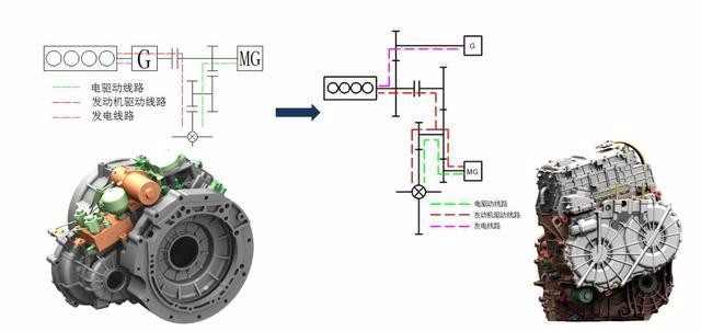

这套EHS电混系统,是起源于之前2008年比亚迪开发的F3 DM的系统,设计围绕着大功率电机驱动和大容量动力电池供能为主、发动机为辅的电混架构。
上图左为F3 DM采用的以发动机为主要动力源的双电机驱动系统及能量流简图;上图右为秦PLUSDM-i采用以电为主的双电机EHS电混系统及能量流简图。
2008年量产的F3DM以0.8排量发动机持续不断为发电机提供动力,经发电机转化为电量后,或通过驱动电机直接驱动车轮、或经过驱动电机驱动车轮同时将部分"富裕"电量存储至动力电池。也可以通过离合器结合,由发动机直接驱动,并且控制发动机工作在效率最高区域,降低发动机油耗。
而EHS电混系统也是采用双电机串并联架构,发动机和驱动电机各自独立工作,发动机和发电机直连,通过直驱离合器和驱动电机部分连接,可实现EV纯电、HEV串联、HEV并联和发动机直驱四大模式。
受技术大爆发红利影响,秦PLUS DM-i在DM-i超级混动架构下,集成了热效率达到43.04%的骁云-插混专用1.5L高效发动机、以电驱动为主的EHS电混系统、大容量大功率的DM-i超级混动专用功率型刀片电池。在绝大部分行驶过程中,发动机与EHS电混系统内的发电机直接关联,转化的电量用于EHS电混系统内的驱动电机驱动车轮。只有在中高速稳态工况下,发动机才会通过离合器"解除"与发电机的关联,通过单级减速器与车轮直接驱动。
纵向比对,比亚迪F3 DM搭载的发动机运行的区域较广(综合分析可知,发动机的转速区间为从800转/分至4200转/分),为的是提供充足的电量或驱动或行车充电,可以看做是以发动机输出的动力为主的混动技术;比亚迪秦PLUS DM-i搭载的骁云-插混专用1.5L高效发动机运行在预设的38%以上高效区的比例达到70%(发动机转速在2000转/分至4000转/分区间),通过发电机为驱动电机提供电量用于驱动,可以看作是以电驱动为主的混动技术。
