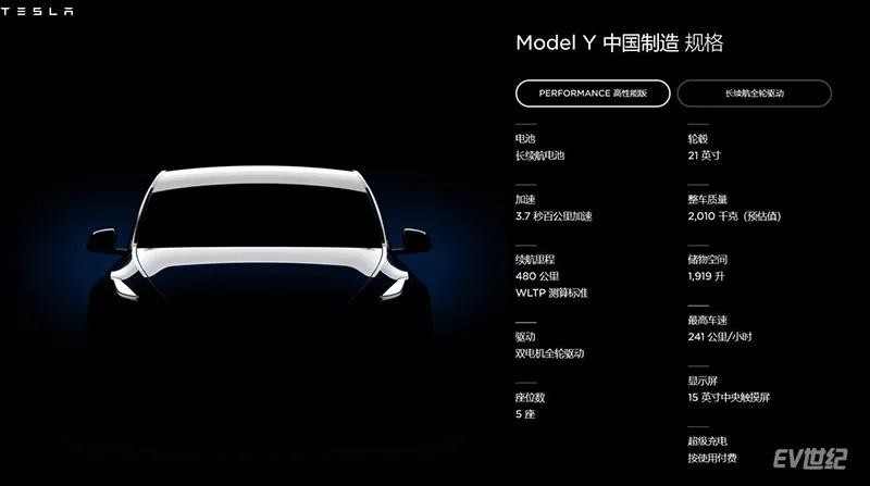

       2021开年的第一天,特斯拉正式开售国产Model Y,长续航版和Performance 高性能版两款车型定价分别为33.99万元和36.99万元,相比于预售价下降了14.81万和16.51万元。同时,热销一整年的Model 3继续发力,Performance 高性能版价格降至33.99万元,成为目前你能买到的最便宜的大马力车型(461马力)。
有传言说,1月1日当天特斯拉一共收到了近10万个订单,一度导致服务器宕机。数据虽然无法考证,但是从各个城市线下门店的火爆程度来看,大几万的订单肯定是有的。

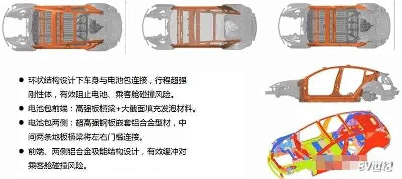

整车集成电池防撞保护设计- 一般我们传统的电池包设计,在电池包壳体设计上会有加强筋以及防撞梁的设计,目的是确保电池包的碰撞安全。但是我们看model 3的设计,它把对电池包的保护放在了车身的设计上,而不是在电池包壳体上做文章。这种设计还是挺精妙的,不管怎么说,使用提升车身强度来保护电池包的做法,确实为数不多。

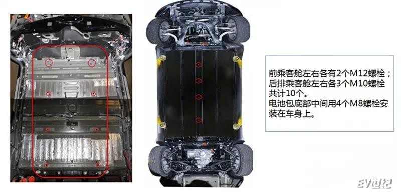

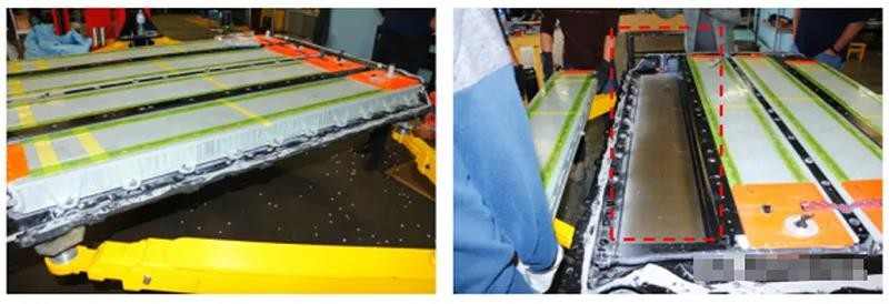

电池包合装固定-传统的电池包在制造好之后,送往总装车间的下车体合装工位,与整车合装。这个时候的整车装配状态一般是内饰已经装配完,是一个相对完整的状态了。并且电池包一般是固定在汽车的底板横梁上。而我们看特斯拉这个设计,是需要在内饰装配之前,将model 3电池包固定在车身上的,从车身上面用螺栓固定拧紧。这种设计的好处是提升了电池包整体的抗扭强度。当然问题是对总装合装工艺确实带来了不小的挑战。

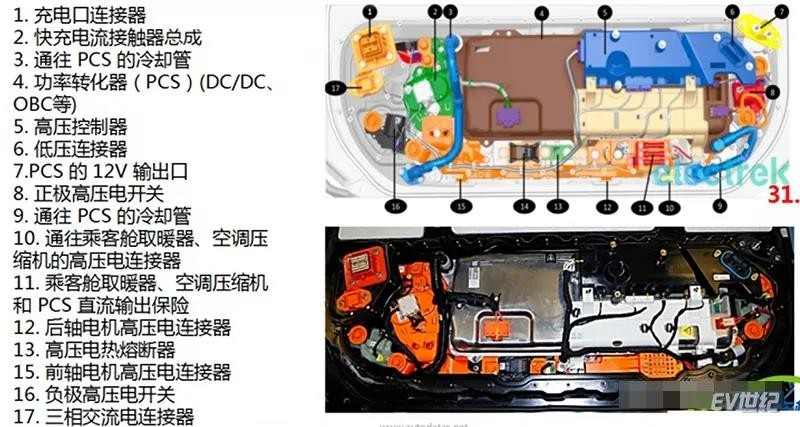

高度集成的电池控制模块-传统的电池包设计上,一般最多就是把BMS,以及高低压连接器之类的集成在电池包里最多了。但是model3这个设计,除了刚才提到的这些之外,像DC/DC,OBC这类的能量转换单元,以及像热泵,空调压缩机的高压连接装置等都统统被集成到了电池包里面,这样的设计也确实实属罕见。

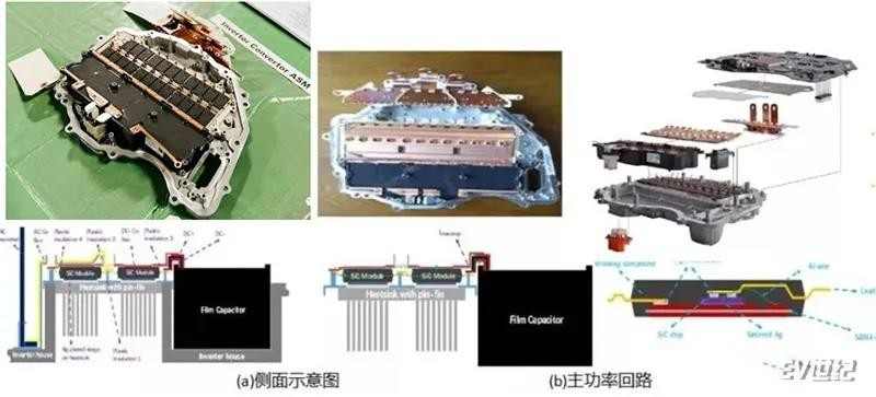

控制器-Model 3可能是世界上第一款在电机控制器(MCU)上使用碳化硅(SiC)作为功率元器件的车型。相比于传统使用的IGBT,SiC在开关损耗,高低温特性等方面均有明显改善。当然成本居高不下,也是SiC没能推广开的主要原因。
