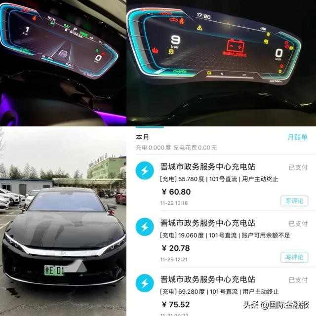

来自山西晋城的李文(化名)向《国际金融报》记者表示,其10月底提的中配比亚迪汉EV在市内仅跑了230公里,电量就从满格降至5%,较表显续航里程605公里衰减了近2/3。

面对市场的质疑声,12月17日,李文再次发声,详细叙述了其买车背景、提车理由、用车体验和出现问题以来的处理过程,并公布了所买车辆的车牌号以证实真实性。
李文表示,今年8月份准备买一辆车以备家用,9月17日第一次去4S店看车就被汉EV的外观、内饰、动力、科技所吸引,9月20日便交付定金预定了一辆中配汉EV,售价为25.58万元,10月18日正式提车。
用车一段时间后,李文发现了一个令他无法接受的问题,即续航衰减。李文称,他当时买车时销售向其保证因为比亚迪有电池包加热技术,所以冬天的续航也在500公里以上,但其使用下来续航远低于500公里。李文从提车到12月8日将车送至4S店检修一共行驶了744公里,充了三次满电,平均一次行程仅248公里。
据悉,李文三次充电分别是在电池电量仅剩20%、10%和5%的时候。
11月30日,李文第一次将车送至4S店检测,经过行车电脑检测车辆一切正常,4S店工作人员告诉李文至少也可以跑450公里。12月8日,李文再次送车到4S店时,其从4S店售后口中得知当地车主平均里程在300公里。李文对此表示不解,为什么一辆车的续航里程没有统一标准?
12月15日,李文称比亚迪官方人员间接联系了他,表示其车辆是因为停车开空调时间过长导致续航衰减严重,并且推测整车满电到0续航450公里是没问题的。
不过,李文并不认同这种说法。他指出,平时用车环境是北方市内上下班通勤,单程距离不长,且不堵车,综合气温在零度左右,行驶途中一直开经济模式,空调是温度上来就关,座椅加热也没开过几次。
