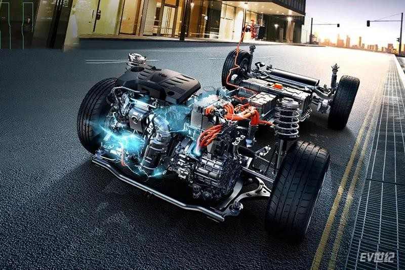

MG领航 PHEV采用上汽自主研发的第二代 PHEV 插电式混动系统,主要包括“蓝芯”1.5T缸内中置直喷涡轮增压发动机,和Hair-Pin绕组的高功率永磁同步电机,匹配第二代10速EDU智能电驱变速箱。
虽然数据上与上汽旗下其他PHEV车型接近,但是MG领航 PHEV 的整体调校要更偏运动一些。系统可以提供系统综合291Ps的最大马力,和480Nm的最大扭矩,破百时间仅需7秒,且综合油耗低至1.3L/100km。

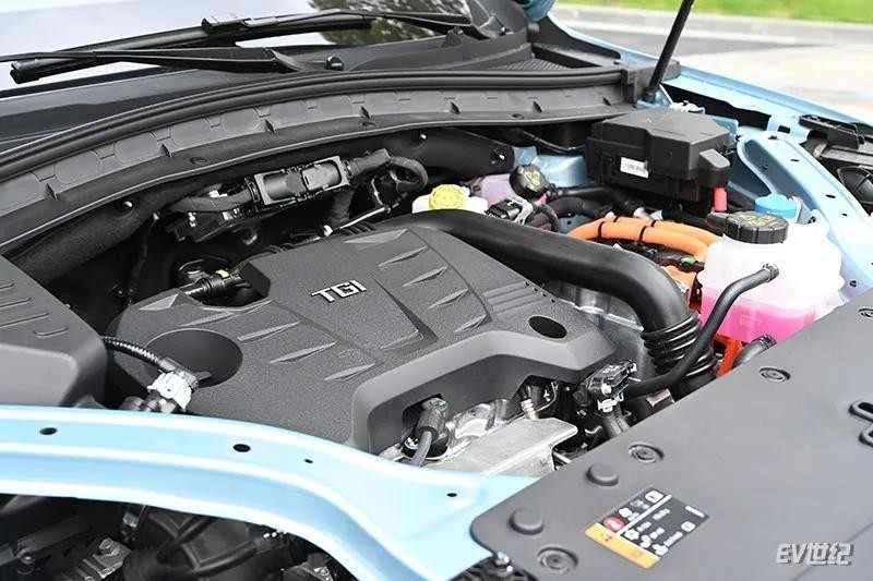

直列四缸涡轮增压发动机的最高功率为124kW(169Ps),最大扭矩250Nm,采用了全铝合金缸体和缸内直喷技术。

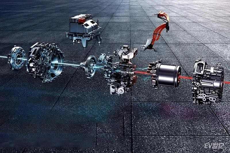

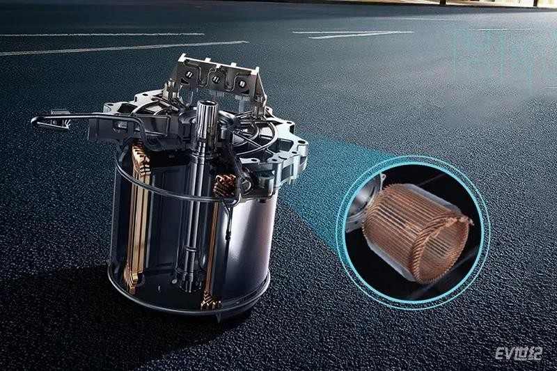

Hair-Pin绕组(发卡电机)的永磁同步电机峰值功率为90kW,高效的绕组技术能够提升电机功率/扭矩密度约20%,电机峰值效率高达96%。
同时,这台电机搭载高度集成式主动油冷散热技术,相比市场上传统的水冷系统,散热性能更好,即使激烈驾驶也不过热。
第二代10速EDU智能电驱变速箱,可以提供6个发动机挡位和4个电机挡位,整体效率更高、驾驶感受更平顺,其传动效率可达94%以上。

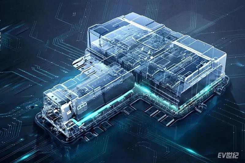

位于后部的CATL高能量密度三元锂电池,容量达到16.6 kWh,能够实现75Km综合纯电续航,电池组采用主动液冷温控系统。

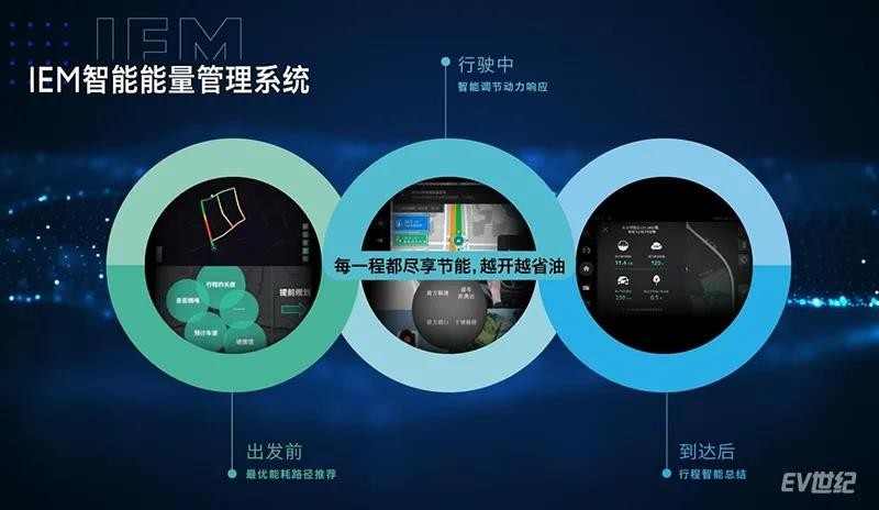

当然,一套出色的动力系统硬件想要获得出色的实际表现,还需要软件来帮忙。MG领航PHEV自带“混动算法黑科技”,通过IEM智能能量管理系统,能够在驾驶过程中,最合理、最智能地选择用油和用电的比例,能在实际驾驶过程中减少3%-8%的能耗和排放。
配合全新HCU智能混动能量管理器,智能分析能量需求,电机时刻待命,动力随叫随到。

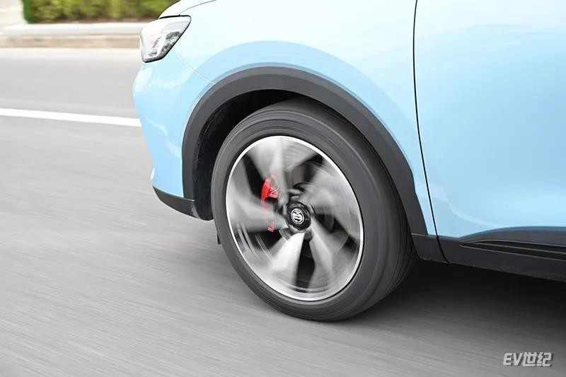

在底盘和悬架的感受上,MG领航 PHEV 属于中位值偏向舒适性的一类,悬架本身就偏向柔韧而非绝对的坚硬,加上电池底置会让它的底盘开起来更“整”,于此带来更大的转动惯量让它其实并不太适合极限激烈驾驶。
它的转向设定整体感受虚位很小,三种力度可调的EPS-Pro电动助力转向,以应对不同的驾驶风格和驾驶模式。各个模式之间阻尼的渐进和回正的力度都设定的很科学,这一直以来也是MG品牌车型历来的优势。
MG领航 PHEV 的底盘和滤震能力偏舒适,市区道路上对标志标线和小的减速带过滤比较充分。四轮独立悬架将运动氛围营造的很足,底盘也有一定韧劲儿,减震对路面的突然变化反应非常干练。

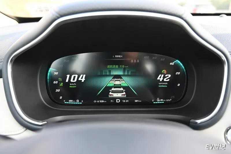

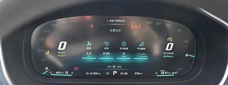

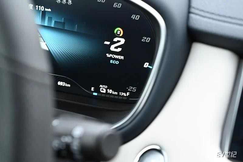

我们在试驾过程中简单测试了一段高速路况的纯电续航能力,出发时86% SOC状态下,表显纯电续航67km。此后一直以 EV 模式驱动,保持车速在100km/h左右,空调23摄氏度二挡风量。
最终在高速路上行驶了46.1km后,电量来到10%,发动机开始介入。以此推算,MG领航 PHEV 如果在高速路况下,纯电动续航能力约为60.6km。

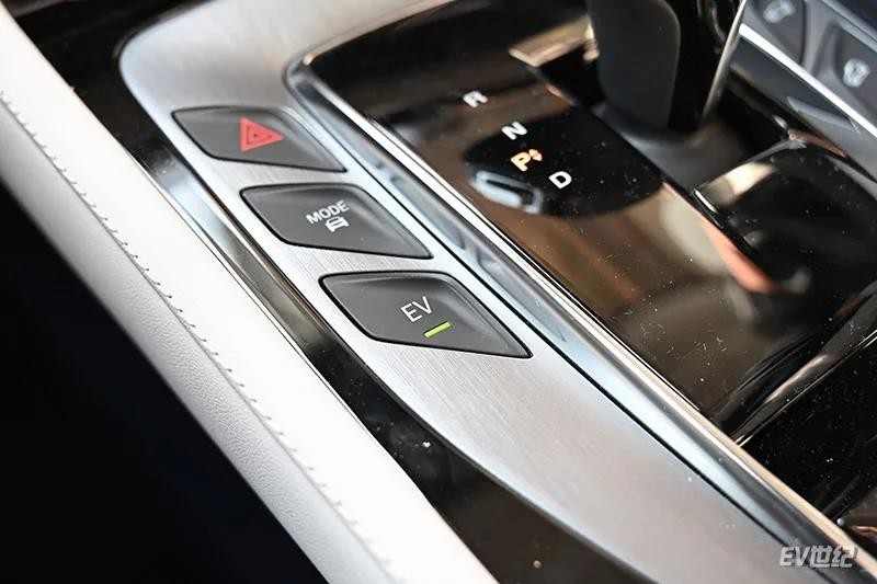

需要注意的是,EV模式下不要猛地深踩加速踏板,以及注意不要让时速超过130km/h,否则MG领航 PHEV 会强制退出 EV 模式,发动机介入工作。
