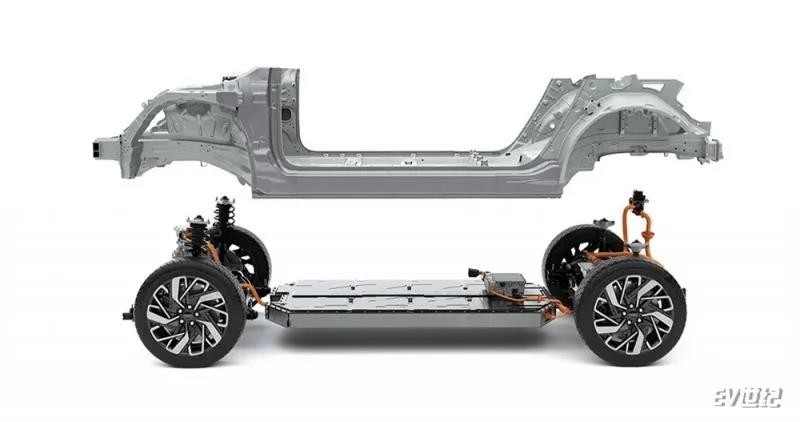

E-GMP平台是一个具有很强扩展性的车型平台,可以实现从轿车、CUV、SUV,到高性能、高能效车型的研发,因为车辆的动力系统、电池包等核心零部件都是标准化的模块架构。前文提到的大众汽车MEB平台、通用汽车BEV3平台和吉利沃尔沃PMA平台都是这种设计理念。
这种架构能够帮助车企降低产品开发的复杂程度,缩短开发周期,降低开发成本,实现更加灵活的产品研发布局,从而迅速推出符合客户多样化需求的各类车型,如果大量使用标准化的模块架构,还能降低生产制造成本。
这种可扩展平台的设计围绕着平铺在底盘上的标准化电池包来展开,标准化、模块化的电池包设计可满足不同续航需求的车型,从而实现根据车型级别、行驶距离以及客户的生活方式灵活搭配的生产。

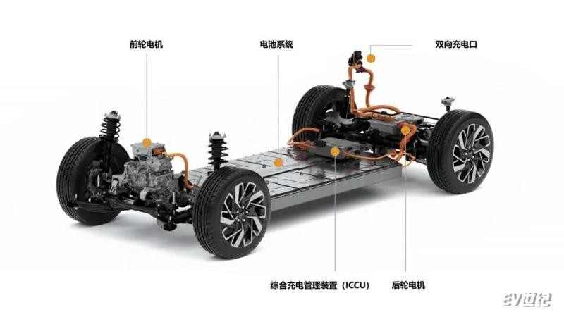

E-GMP平台的电驱动系统被称为PE系统(Power Electric System),采用了“三合一”高度集成化设计,缩减了整体体积和重量,降低了各零部件间能量传递的损耗,从而提升了性能和效率。
将驱动电机、减速器以及逆变器进行高度集成设计的“三合一”电驱动系统是目前主流的技术路线。E-GMP平台的动力传统系统就采用了这种方案。现代汽车表示,其电机的最高转速较以往提升了30-70%,减速比增加了33%,通过电机尺寸的缩小和轻量化设计实现了效率优化。
E-GMP平台标配后轮驱动模式,同时可根据配置的不同,增加前轮电机,实现四驱模式。“减速器隔离开关”(EV Transmission Disconnector,动力分离装置)可根据车辆行驶情况将电机和驱动轴分离或者连接。通过这种设计,车辆可在后驱和四驱模式下自由转换,最大限度降低不必要的动力损耗,实现高效驾驶。

“三合一”电驱动系统的效率本身已经比较高,再加上E-GMP平台的后轮电机系统的逆变器电源模块中,采用的是比现有的硅(Si)更高效的碳化硅(SiC)电力半导体,系统效率可提升2~3%,续航里程可延长5%左右,即在配备同样数量电池的情况下可行驶更远距离。现代汽车官方表示,E-GMP平台的电动车的NEDC续航里程将达到600公里。
在充电效率方面,E-GMP平台搭载了400V/800V多功能快充系统,可适用于800V超高速充电系统以及其它各类充电基础设施,可大幅缩短充电时间。超高速充电设施可让车辆在14分钟内充电80%,完全充满可行驶600km(NEDC标准工况)。即便只充电5分钟,也可行驶大约100km。
值得注意的是,E-GMP平台的充电兼容性也很强。目前,国内外常见的快充基础设施大多为50-150kW级别的充电器,主要针对搭载400V充电系统的电动汽车。尽管欧洲国家正在建设350kW大功率快充设施,但只适用搭载800V高电压充电系统的电动汽车。
但E-GMP平台可同时使用超高速充电设施和现有的快充基础设施。该平台能利用车辆的驱动用电机和逆变器,将充电基础设施提供的400V电压升压至最适合车辆系统的800V电压,从而实现了稳定的充电兼容性。
另外,E-GMP平台可实现双向充电,也就是说具备V2G功能。

E-GMP平台打造了适合未来电动化移动出行的创新设计及空间性能。更短的前后悬、更长的轴距能确保不同车型的个性化设计风格;舒展的座舱设计也拓展了乘车空间。同时,这种长轴距设计有助于提升乘车感和行驶安全性。
该平台还去除了内燃机平台所必需的地面中间通道,电池被安装在车身中央下方,车内地面更加平坦,车内空间利用率更高。同时,后座乘客的空间更加宽敞,客户还可根据不同车型打造前后座椅配置的多样化风格。
