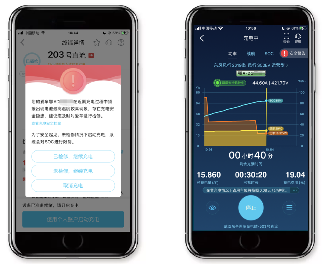

(1)启动充电前安全提醒,针对充电过程中频繁出现充电异常进行提醒,如图:

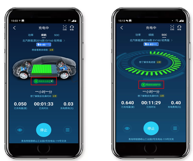

(2)充电过程中查看车辆充电状态:功率、续航、SOC。其中SOC可设置充到一定值后自动结束充电。
此外,还可在充电中页面清晰看到您的爱车处于特来电“两层安全防护中”的特别提醒。

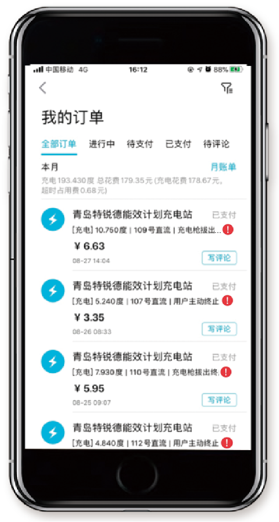

(3)点击查看主动防护终止订单,您可以查看最近10笔异常充电订单,对车辆异常进行追溯,预警。

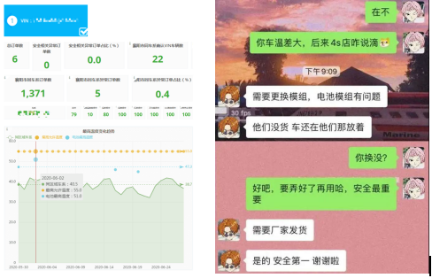

特来电后台预警曾发现记录了襄阳出现的高危车辆,经过分析该车辆为最高温度偏高。同区域车型最高温度40.5℃,而该车辆最高温度51.0℃,判断为电池模组异常或者传感器损坏,存在较大安全风险。在发现安全隐患的第一时间我们联系提醒了该车主,并建议尽快去检修车辆热管理系统是否故障。
最后,经4S店检修后更换电池,现已恢复正常。同时,该车主也对我们表示了感谢。“安全第一”不仅是车主们的心中所想,更是我们贯彻始终的精神理念!

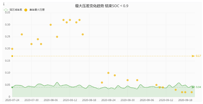

同样的车辆安全预警案例也曾发生在温州。经特来电后台预警分析该车辆电池压差很大,我们在与车主取得联系后,多次建议提醒车主做电池检测。后经4s店检测结果,检测出电芯故障的问题,目前该车辆已被召回。
