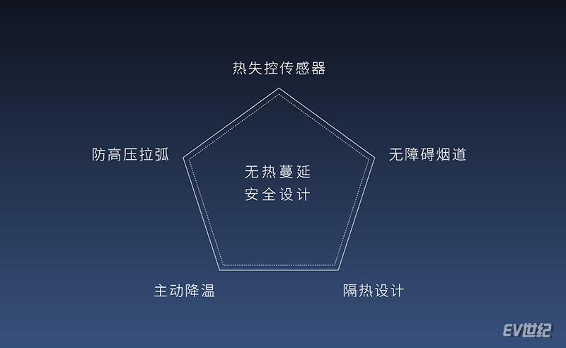

安全方面,通过新设计,添加隔热材料,云母片,防爆阀以及包内压力传感器,可以有效抑制热蔓延,避免触发其他电芯(更先进的隔热阻燃材料,降低整体热失控热蔓延风险)。迭代最新的工艺设计实现了电池无热蔓延的安全等级,做到了极端状况下“只冒烟不起火”。

另外,新的电池包还采用了无热蔓延安全设计,带来了更好的热失控管理能力;高度集成化的设计,制造装配简化40%,空间利用率提升19.8%;全天候温控提升了电池性能,并延长了电池寿命;端云融合BMS可根据工况智能调整参数,提升电池在全工况下的性能表现。

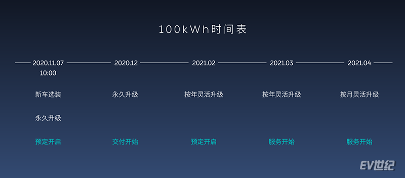

启动时间:
100kWh电池将于11月7日10:00正式上线接受预定;按年灵活升级于2021年2月底上线;按月灵活升级于2021年4月底上线。

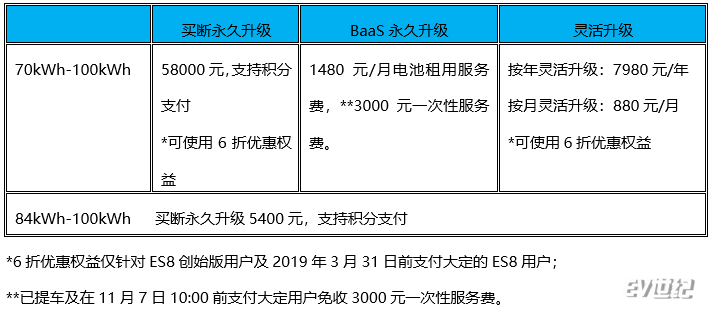

11月7日起,蔚来新购车用户可以预定搭载100kWh电池的车型。现有70kWh电池用户可选择以灵活升级或永久买断的方式升级至100kWh电池。灵活升级方案中,70kWh电池用户按月灵活升级100kWh电池,每月支付880元;按年灵活升级100kWh电池,每年支付7980元。按月和按年灵活升级电池,是蔚来的一项创新举措,充分满足了用户不同场景下的出行需求。
蔚来此前已经发布过70kWh BaaS电池租用服务的价格。选择BaaS模式的购车用户,无需购买电池,可根据实际使用需求,租用不同容量的电池,按月支付服务费。BaaS模式购买70kWh电池车型,车价减7万元,每月电池租用服务费980元;BaaS模式购买100kWh电池车型,车价减12.8万元,每月电池租用服务费1480元。
