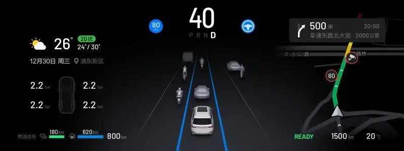

首先针对无法识别车辆未识别出变道货车问题,理想在理想ONE的智能辅助驾驶系统中增加了货车并线预警功能。
辅助驾驶≠自动驾驶≠无人驾驶,辅助驾驶能力是有边界的。在我们使用过程中存在感知边界、控制边界、预测边界、环境边界和AEB边界。无论使用何种传感器,传感器在使用过程中都是存在盲区的,在盲区里的内容是无法被感知到的。
预测边界上,虽然能够识别相邻车道内的车辆,但L2级智能辅助辅助驾驶系统无法预测其他车辆行为的能力。例如当前方相邻车道有车辆时,L2级别智能辅助驾驶是不能预测出该车辆下一秒是并线、直行或者停车的。
为了降低这种场景下存在的危险,理想ONE在现有智能辅助辅助驾驶的基础上,增加了货车并线预警功能。
当用户开启全速域自适应巡航或者车道保持辅助功能时,系统会自动检测车辆前侧方的大货车,当系统判定大货车并线有碰撞风险时,会通过仪表屏中的图像以及声音向驾驶员进行预警提示,提醒驾驶员注意并线的前侧车,做好人工控制车辆的准备,减小事故发生的概率。
目前这项功能已经在10月30日通过OTA进行推送,现有车主更新后可以体验到该功能。不过目前这项功能属默认开启状态,在某些场景下,可能会有用户觉得这种提醒比较频繁。理想汽车官方也表示,他们在持续优化对货车风险的识别,未来会增加功能开关。

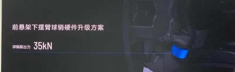

硬件升级包括两方面,首先是针对车辆在碰撞后前悬架下摆臂球头脱出的情况,也就是我们所说的断轴问题,为今年6月2日之前生产的理想ONE车型更换球头经过强化后的下摆臂总成(球头与下摆臂为整体)来解决该问题。

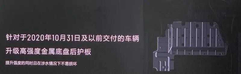

另一项是针对用户反映车辆通过涉水路面时底盘后护板有损伤的问题,理想决定更换高强度金属材质护板。

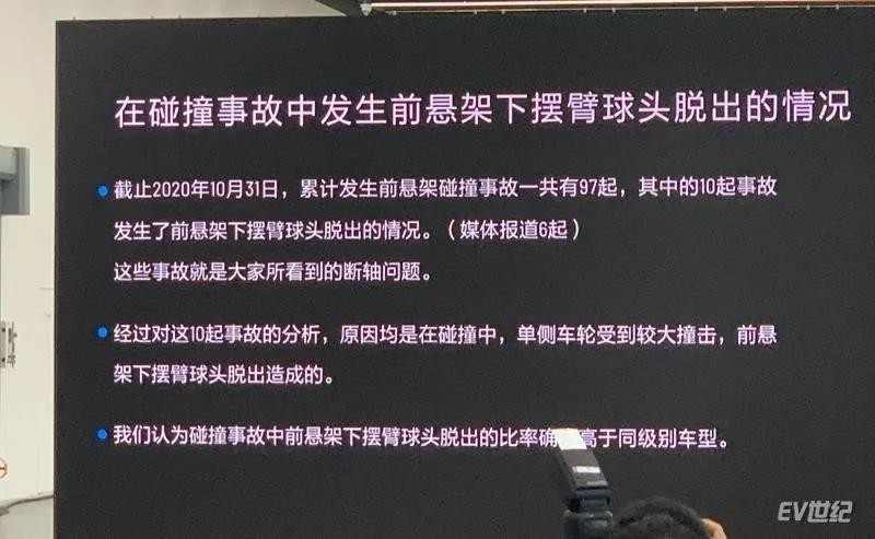

理想表示,截止2020年10月31日,理想ONE累计发生前悬架碰撞事故一共97起,其中有10起发生了前悬架下摆臂球头从球销脱出的情况。
经过对事故的分析,发现均为车辆在碰撞中,单侧车轮受到较大撞击,造成前悬架下摆臂球头从球销脱出,也就是我们看到的,事故后的理想ONE断轴现象。
自2020年6月2日起生产的理想ONE已经使用了球销脱出力更高的前悬架下摆臂。理想表示,更换了脱出力更高的球销后,理想ONE在碰撞事故中还没有发生前悬架下摆臂球头脱出的情况。
因此,理想汽车决定将为2020年6月1日及以前生产的理想ONE免费升级脱出力更高的前悬架下摆臂球销(35kN升级至50kN),预计升级行动在未来三个月内完成。

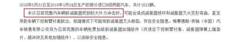

关于此次升级脱出力更高的前悬架下摆臂球销相信很多消费者都有一个疑问,这种车辆硬件更换属召回还是升级。通过其他品牌类似召回事件可以大致断定,此举应为召回。
我们以北京奔驰召回E级事件以及上汽通用召回迈锐宝XL和凯迪拉克等车型举例,其在国家市场监督管理总局官网的召回通知中都表明,其车辆前悬架在发生较大外力冲击时可能发生变形和脱出。
而理想ONE在碰撞事故中(受到较大外力冲击)也会出现下摆臂球销脱出的情况,该情况为安全隐患,属设计缺陷,因此升级更高的前悬架下摆臂球销属召回。

另一项硬件升级是针对部分用户反馈在通过涉水路面时底盘后护板有损伤。此次决定将为车辆底盘后护板从玻璃纤维护板升级为金属护板。
从2020年11月1日起开始交付的理想ONE已经为用户安装了升级后的底盘后护板。对于2020年10月31日及之前交付的车辆,理想汽车将为每一位车主免费升级新的金属底盘后护板。

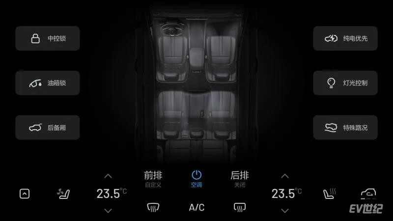

车辆控制屏新增了自定义快捷面板功能,用户可以根据自己的使用习惯定制快捷操作面板。
