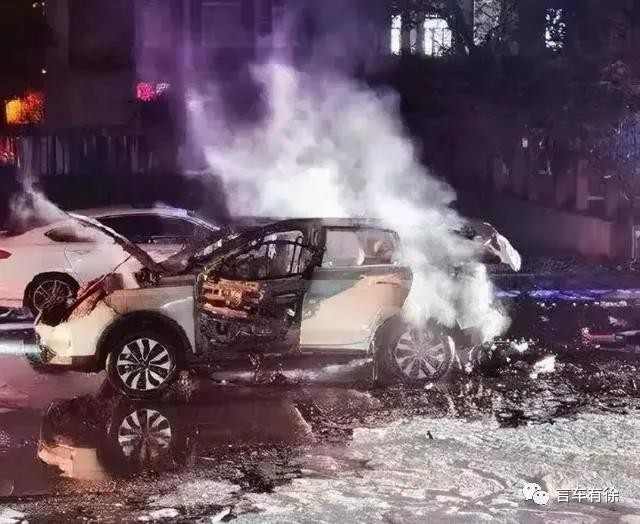

一个月3辆新能源汽车自燃本身就是一个大新闻,而这3辆新能源汽车都是出自同一家厂商,是一种什么样的体验?作为造车新势力之一的威马汽车,就是这样的存在。据统计,威马汽车旗下车型在今年10月5日、13日、27日分别发生了3起在充电或静止时的自燃。

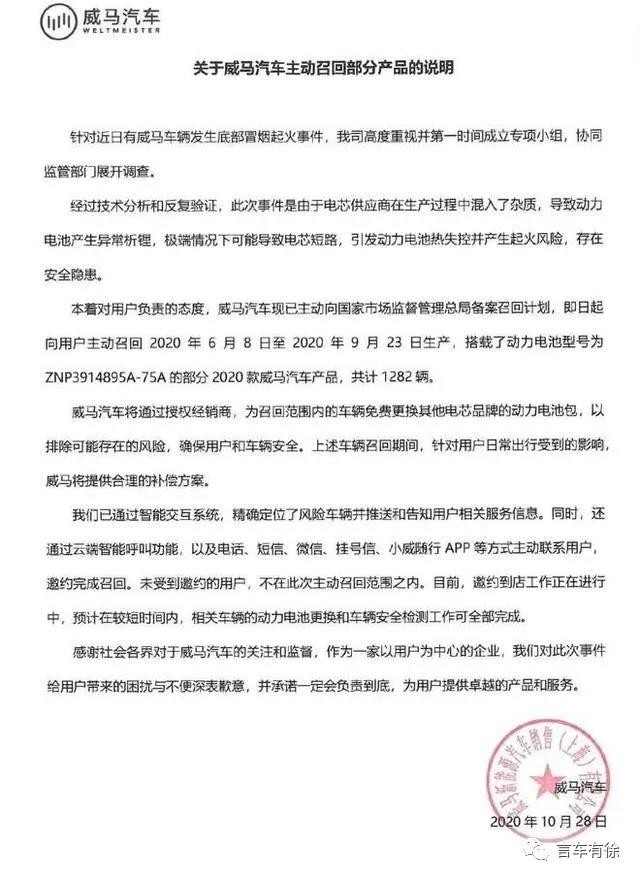

由于频繁的自燃,让威马不得不实行大规模的召回,据悉,威马将在10月28日起,召回2020年6月8日至2020年9月23日生产的,装备了电芯型号为ZNP3914895A-75A的动力电池的部分2020款威马EX5电动汽车,共计1282辆。

一般来说,纯电动汽车自燃的原因无非就是线路短路,所以在充电时是发生自燃几率最高的,很少有在静止状态下发生自燃的。而威马EX5却在静止时也发生了自燃,10月27日晚,在北京的停车场内威马电动车在静止时发生了爆炸,所幸未造成人员伤亡吗,有关事件的原因还在进一步调查中。

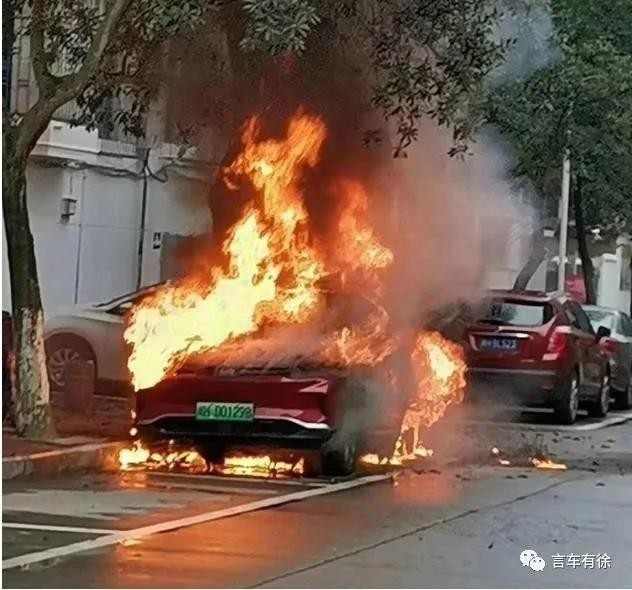

而在10月5日的时候,福建的一辆威马汽车在静止状态下自燃,整车烧毁。而在8天后,福建的另一辆威马EX5电动车在充电至96%的状态下起火自燃,由于事故都是发生在福建省邵武市,引发相关部门关注,福建邵武市交通运输局紧急叫停威马出租车运营,要求威马汽车派遣技术人员和出租车企业参加紧急会议,并要求威马汽车立即消除安全隐患、公布事件通报以及妥善处理事故。威马汽车方面表示,初步锁定为由电池问题所造成,提出更换高质量电池方案,并愿意做出赔偿。

纵观威马在10月份的三起自燃事故,基本上都与电池有关。从威马汽车的召回公告中可以看出,导致自燃的原因就是电芯供应商在生产过程中混入杂质,导致动力电池产生异常析锂。极端情况下可能导致电芯短路,引发动力电池热失控并产生起火风险,存在安全隐患。
而威马汽车给出的解决方案就是通过授权经销商,为召回范围内的车辆免费更换其他供应商提供电芯的动力电池包,以消除安全隐患。车辆召回期间,针对用户日常出行受到的影响,威马将提供合理的补偿方案。
