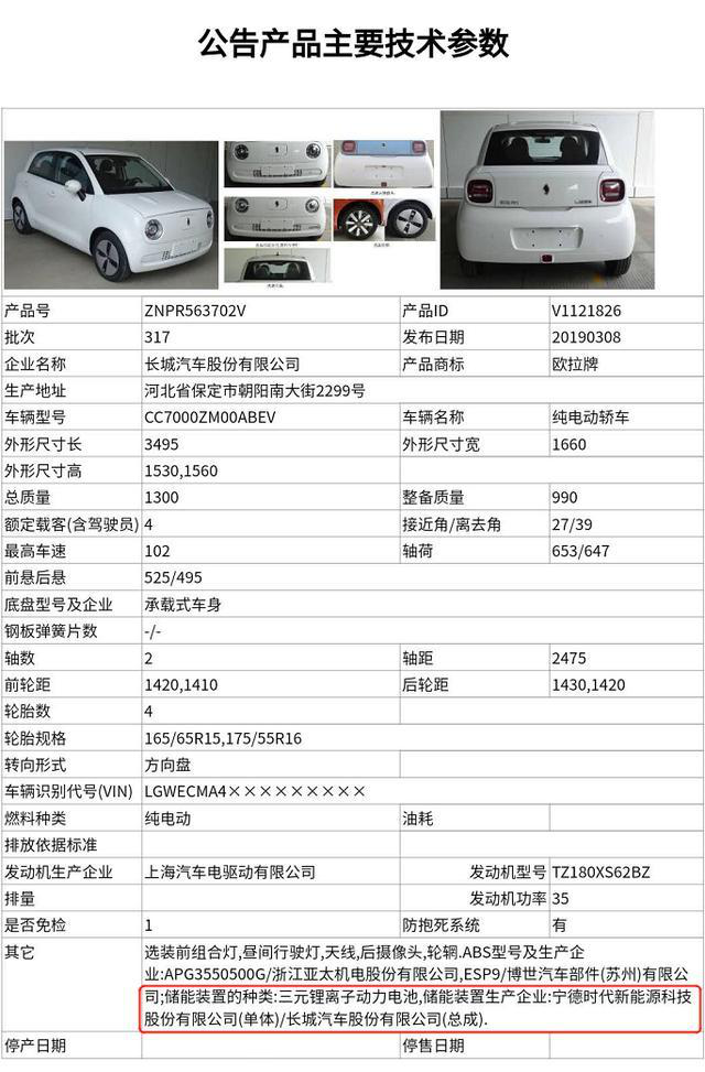

1.最为简单的办法就是:看合格证
据官方定义:“汽车合格证”是机动车整车出厂合格证明,系机动车生产企业印制并随车配发的载明车型、检测数据及配置信息的证明文件。
故合格证上必须写明动力电池相关的信息。
在汽车之家的论坛上,就有欧拉R1车主po 出自己的合格证,上面有这些内容:
上面所谓的“单体”就是电芯,这是来自宁德时代的,总成也就是PACK,说明电池包是蜂巢能源科技有限公司做的。
虽说看合格证的办法很简单,但是前提是你手上要有合格证才行。

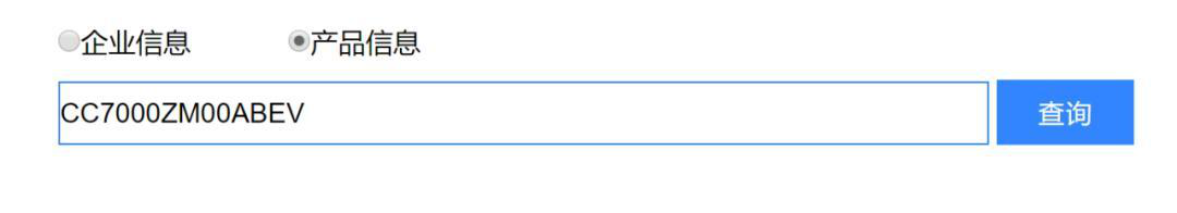

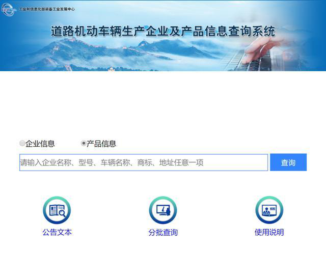

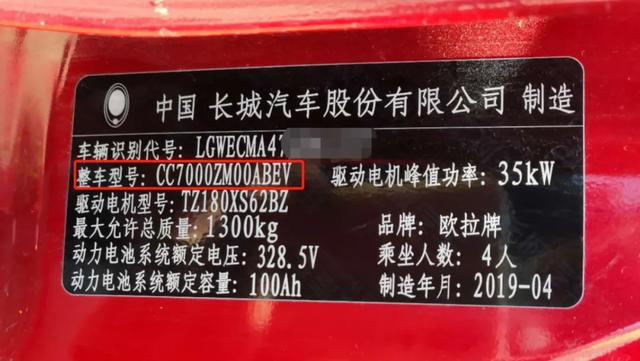

2.最有用且权威的办法:在在铭牌上找到整车型号,上工信部网站查询

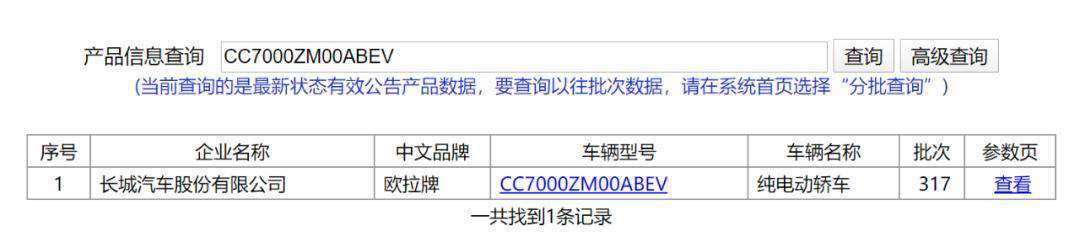

很多人可能不知道,工信部有一个“道路机动车辆生产企业及产品信息查询系统”,网址是http://app.miit-eidc.org.cn/miitxxgk/gonggao_xxgk/index.html
上面有个产品信息查询,只要输入想要查询车辆的整车型号,相关备案信息就都出来了。
那整车的型号要在哪里看呢?在铭牌上。
每台车出厂时都有一块铭牌,就好比我们的出生证明,不同的车,铭牌所在的位置可能不同,一般都在副驾驶的B柱上,打开副驾驾驶车门,在下部就可以看到。
把铭牌上的整车型号输入工信部的查询系统,然后点查看,结果就出来了
红色框框出来的就是我们要找的啦!所以有了整车型号,那么电池要知道是谁家的就很容易啦!

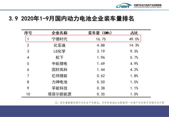

要知道从今年的1月开始到9月,半壁江山都是宁德时代的,你看装车量占到整个市场的49%。
你可知道目前中国目前有多少家动力电池企业吗?
据根据“中国汽车动力电池产业创新联盟”统计,截止到9月,中国新能源汽车市场共计51家动力电池企业实现装车配套。
一共51家企业分蛋糕,宁德时代就独得一半,其生猛程度可见一斑。
