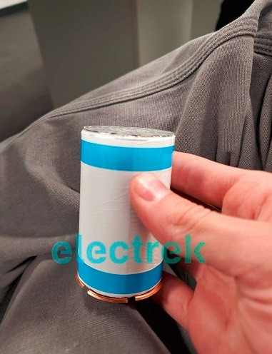

媒体 Electrekci 此前爆料,收到匿名消息发来的特斯拉自制电池照片,电池侧面印有数字 “054”。如果这个数字代表电池的直径,则表明特斯拉 Roadrunner 电池采用的尺寸为 54×98,是 2170 电池体积的 10 倍,这将有效减少外壳和每包电池的数量,从而降低成本。
除了体积更大之外,这个电池与普通锂电池还有一个很大不同——在电池的两端,不再有凸起的极耳,而是完全光滑的平面。IT之家了解到,特斯拉于去年 12 月就申请了“无极耳”电池专利,在这项专利中,正负电极中至少有一个电极没有传统凸起的极耳结构,在正极或者负极极片的边缘处增加导电涂层,让导电涂层直接与电池端盖接触,电流通过导电涂层和电池外壳到达电池外接电路。专利文件介绍,通过这种设计,特斯拉可以在电池生产过程中省去极耳的焊接过程,既提高了效率,也降低了因焊接而带来的更高的不良率。
