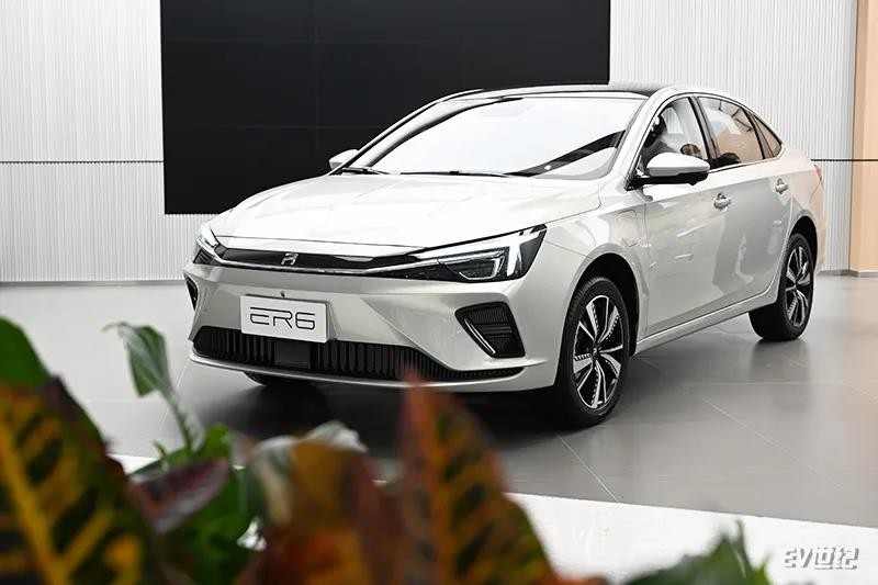

上汽荣威R ER6
上汽荣威R ER6采用了宁德时代的523电池,由于它是一款全新车型,因此不存在原来使用而现在弃用811电池的情形。

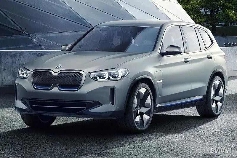

BMW iX3
即将于9月13日在中国市场正式发布的BMW iX3纯电动SUV也采用了宁德时代的811电池,并且电芯尺寸更大、充电速度也更快,可支持最高150kW的快充。此外,北汽新能源旗下高端品牌ARCFOX即将推出的αt也采用了SKI的811电池。

上海汽车集团股份有限公司副总工程师、上汽技术中心副主任朱军告诉EV世纪,荣威R ER6采用523电池的主要考虑因素是价格。目前,811电池应用规模比较小,正极材料二次烧结制备工艺复杂、成本高,影响了811电池的价格竞争力。
对于811电池的安全性,朱军表示,目前的电池包热失控技术刚刚起步,还在发展过程中,各个厂家的重视程度、水平参差不齐。实际上,热失控技术并不仅仅针对811电池,而是所有的电化学体系都需要,只不过所需的热失控技术的程度不同而已。
上汽荣威的官方信息显示,由于采用了大模组设计理念,减少了零件数量,大幅提高了体积能量密度,荣威R ER6的电池系统能量密度达到180Wh/kg,车辆续航里程达到620km,已经达到搭载811电池的纯电动车的续航水平。
