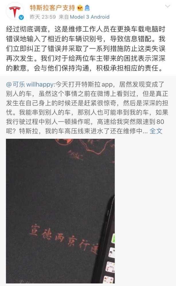

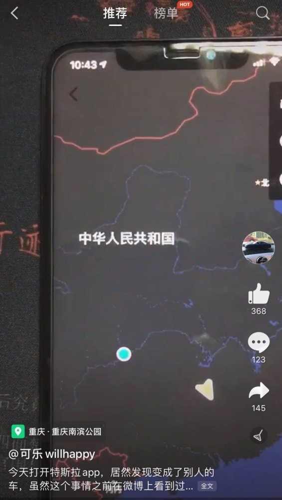

(付玉梅)“今天打开特斯拉App,居然发现变成了别人的车,虽然这个事情之前在微博上看到过,但是真正发生在自己身上的时候还是感觉很惊奇,然后是深深的担忧。”9月15日11时,重庆特斯拉Model 3车主金先生在微博上发文,微博账号为@可乐willhappy。
15日23时59分,微博认证为“特斯拉汽车(北京)有限公司”的账号@特斯拉客户支持转发金先生的微博并表示:“经过彻底调查,这是维修工作人员在更换车载电脑时错误地输入了相近的车辆识别号,导致信息错配。”

16日下午,中新经纬记者联系上金先生,他表示目前车辆已送去重庆特斯拉服务中心检修,打开App后仍显示“车辆正在检修中”。这已不是特斯拉首次被曝App“串车”的情况。法律人士指出,此类事件反映出了特斯拉在车联网系统上存在的安全漏洞。App出现“串车”故障。15日上午,金先生打开手机里的特斯拉App,看到显示的车辆不是自己的,车辆定位在湖南省衡阳市。而App上的车辆识别码却仍是自己的,且自己实际的定位在重庆市。金先生意识到,这是“串到了别人的车”。
圆形指标为金先生定位 箭头指标为车辆所在定位

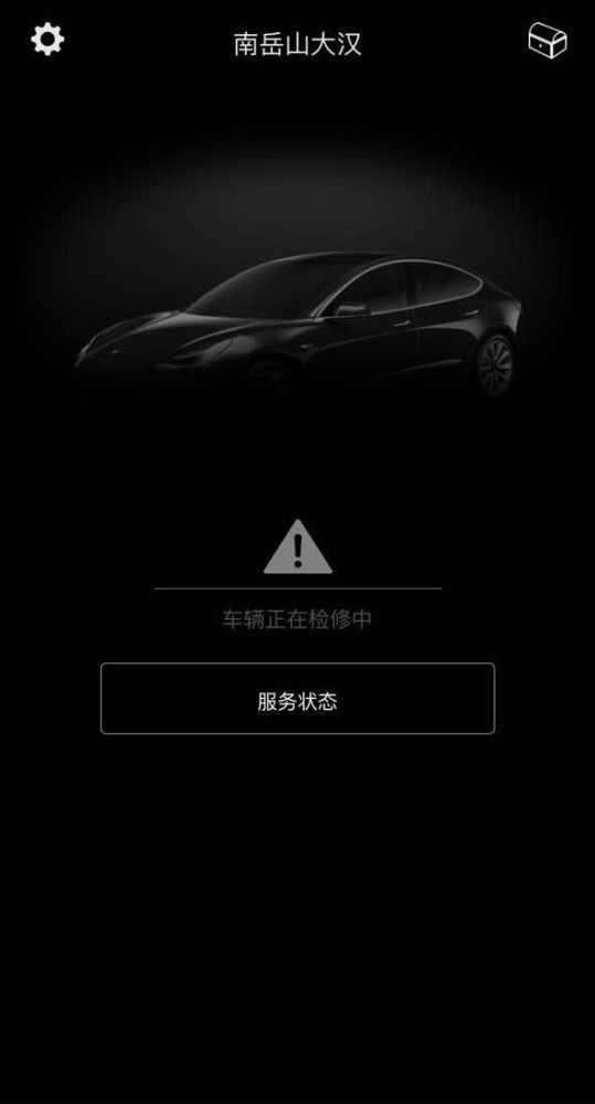

当日下午,金先生将车子送到特斯拉重庆服务中心检修。他提供的截图显示,车辆截至目前仍为检修状态。而车辆用户名仍为“南岳山大汉”,即还没恢复成自己的。
车辆显示仍为检修状态 受访者供图
对于特斯拉所说的“维修工作人员在更换车载电脑时错误地输入了相近的车辆识别号”,金先生告诉中新经纬记者,经核对,他们两位车主的车辆识别号后六位确实很接近。“人为失误也好,程序漏洞也罢,反应到最终的结果是我们车主的用车安全,这是风险敞口。”金先生表示
