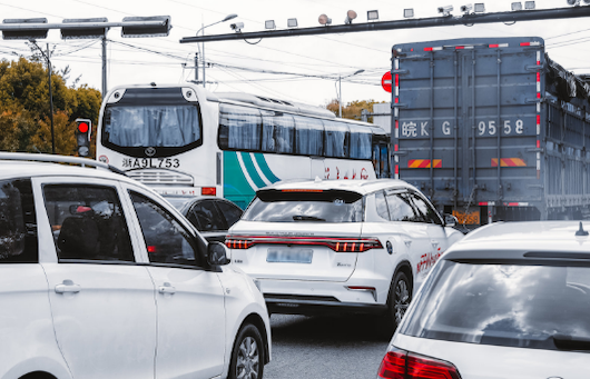

早上8点的上海正值拥堵的早高峰,比赛也以EV纯电模式予以应对,第一赛段从上海华裕比亚迪4S店到休息点上海浦江郊野公园,全程约35公里。宋Pro DM采取纯电驱动的模式,避免了拥堵引起的频繁启停带来的超高油耗,这样的操作也为拉低全赛段的整体油耗做出了主要贡献。
