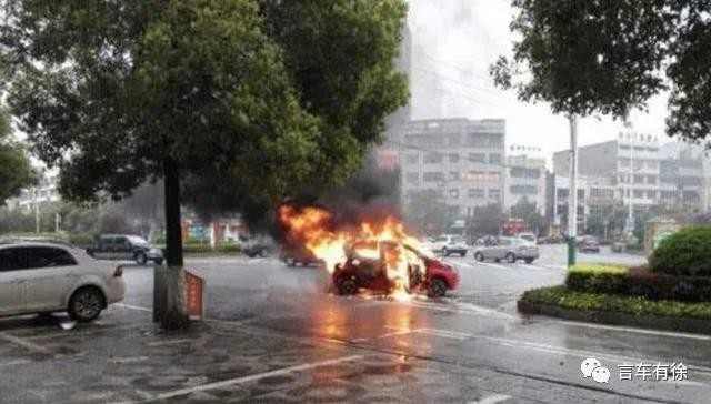

2019年一项新能源车安全事后分析表明:已查明着火时的车辆状态中,行驶状态下是41%,静置状态下是40%,充电状态下是19%;已查明的着火原因中,电池问题占比为58%,碰撞问题19%,浸水问题7%,使用问题7%,其他零部件故障3%,外界原因3%。
很明显,大部分起火,由动力电池造成。那么如何在日常使用中,减少动力电池的热失控,从而避免自燃呢?

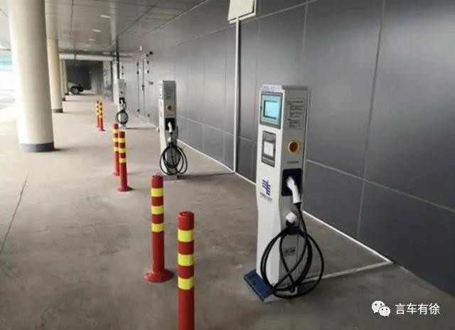

(1)选择合适的电桩。符合国标的大品牌或者是爱车原厂电装。虽然国标要求以及企业设备实施上都对桩端电流的输出有多重控制机制,可以确保输出电流小于等于车端需求电流。但是并非所有的充电桩企都可以这么自信。
(2)使用原厂充电线。使用不规范的充电线,有可能电流过大对新能源电动汽车电池造成损害,时间一长的话,很容易引起新能源电动汽车的着火问题。
(3)避免过充。一般8小时能充满,根据车型而定。大部分新能源汽车使用的三元锂电池,在过充时,负极附近会形成锂枝晶,这种物质能够击穿电芯内部的正负极隔膜,引起短路起火。现在的新能源车一般都有充电管理系统(BMS),充满电会自动断充。如果你的爱车没有,千万不要为了图方便,让你的爱车超过厂商规定的充电时间。
(3)避免暴晒下充电。动力电池对温度比较敏感,目前锂电池的工作温度范围为-20℃~60℃,环境温度超过60℃时,有过热燃烧、爆炸的风险。高温天气不要在阳光暴晒下充电,更不要在行驶后立即充电;充电时尽量选择阴凉通风的环境,太过闷热的环境下充电,会破坏电池和减少充电器的寿命。
(4)减少快充频次。快速充电时电流增大,对电池内部结构有一定的破坏,导致电池温度升高,并伴随一些副反应,如电解液分解、电极上产生沉积物,电池容量慢慢的减少。如果电池管理系统BMS的技术不好,快充很容易造成过充,存在起火风险。尤其是在炎热夏季,可以降低"快充"频率,并尽可能使用"慢充"桩。
