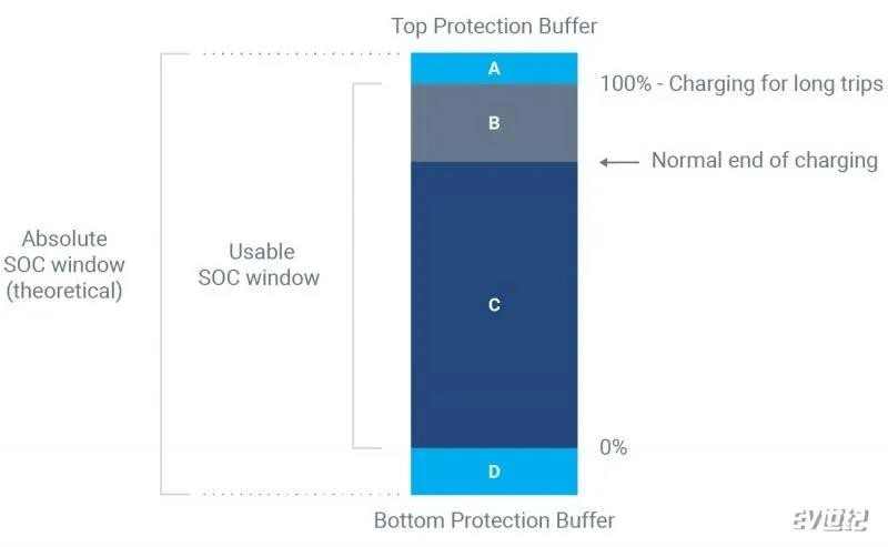

为了能够让用户便利的使用车辆,很多车企在控制电池SOC值上也下足了功夫,他们为避免电池过充过放都做了缓冲区,也就是我们看到的100%电量可能只有90%,而当电池用光车辆趴窝后,电池内其实还有剩余电量。
这个操作就是避免我们在日常用车过程中满充满放。也就是为什么奥迪e-tron动力电池总容量为95kWh,为了避免电池过充过放,将顶部的4%和底部的8%电量锁定,实际可用容量只有83.6kW了。
除了奥迪以外,奔驰EQC也是这么操作的。包括我们自主品牌的一些车企,都采用了这种方式来避免我们用车过程中过充过放,当然也有一些车型并没有“锁电”,所以当我们购买一台电动车日常使用过程中还是应该避免过充过放,长期将电量保持在20%-80%之间不仅利于安全,还可以避免电池衰减速度加快。

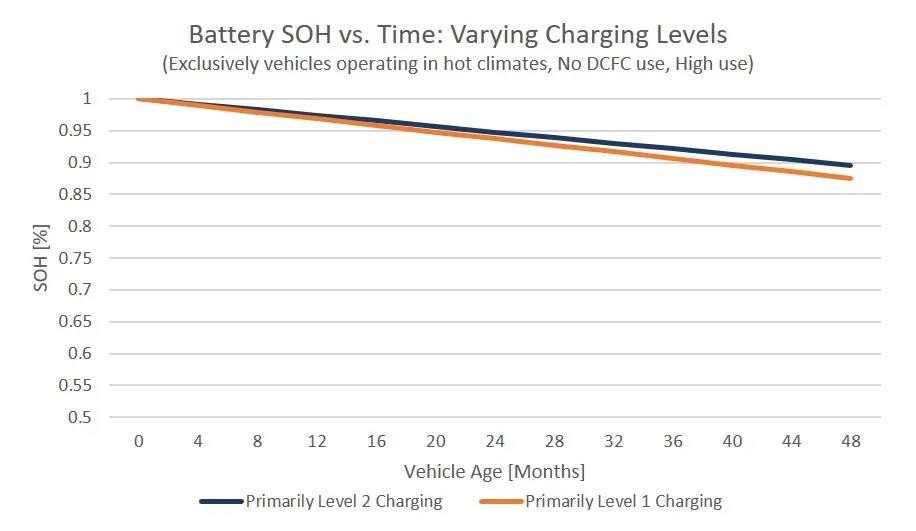

我们的电动汽车共有两种充电方式,分别为AC交流充电和DC直流充电。调查表明使用AC交流慢充最友好,经常DC快充对电池衰减影响最大。
外媒调查了使用同款车的三类人群,分别为从不快充、偶尔快充(每月3次)和经常快充(每月3次以上)。他们的车辆展现出三种不同的状态。
随着时间的增长,经常使用快充的车辆电池衰减最快。所以我们有条件的话,日常使用应避免经常使用快充。如果必须使用的话,也应该避免使用快充将车辆充满。

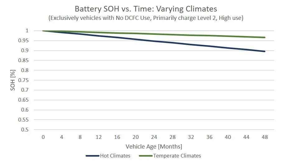

外媒还对电池使用温度进行了采样分析,研究表明暴露在高温下的电池更容易损坏,而且在炎热夏季使用的车辆电池衰减速度要比在温和天气下使用的车辆衰减速度更快。
如上图所示,绿色为温和气候下使用的纯电动汽车,深蓝色则表示高温环境下使用的纯电动汽车,随着时间的增长,高温下的电动汽车电池衰减更快。
因此,我们在使用纯电动车过程中应避免极端天气下使用,如果天气不可控应选择带有温控系统的(加热和降温)纯电动车。

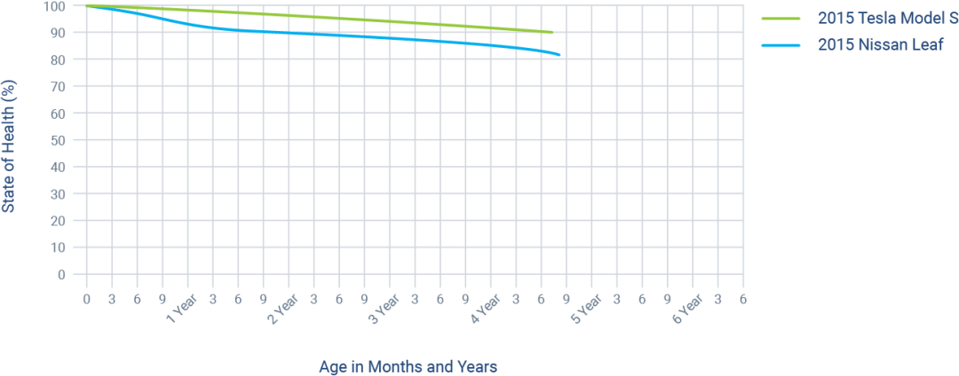

在外媒的调查中显示,除了电池本身的化学材料不同以外,电池温度控制技术对延长电池寿命也有很大的帮助。例如在同样使用环境下,配有液冷(加热和降温)式温控系统的车辆就比风冷式(无加热系统)温控系统的车辆电池寿命更长。
他们选取的车型为2015年的Tesla Model S和2015款Nissan Leaf,根据监测,Leaf车型的平均衰减为4.2%,而Model S的平均衰减为2.3%。
因此,我们在选购车辆的过程中应该尽量选择配有温控系统(加热和降温)的纯电动汽车。在使用过程中,例如我们冬季刚刚启动车辆后应避免急加速等大电流放电(避免急加速),待温控系统为电池逐渐加热至正常温度后再急加速,这样有利于电池健康。

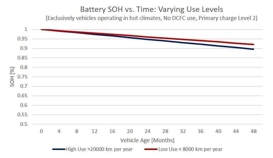

另外,纯电动车电池衰减和行驶的里程有关系,但是并不意味着行驶里程越长电池衰减更多,也就是说一台行驶了10万公里的车电池衰减不一定比一台行驶5万公里车的电池衰减大。合理用车,让电池寿命更长。
