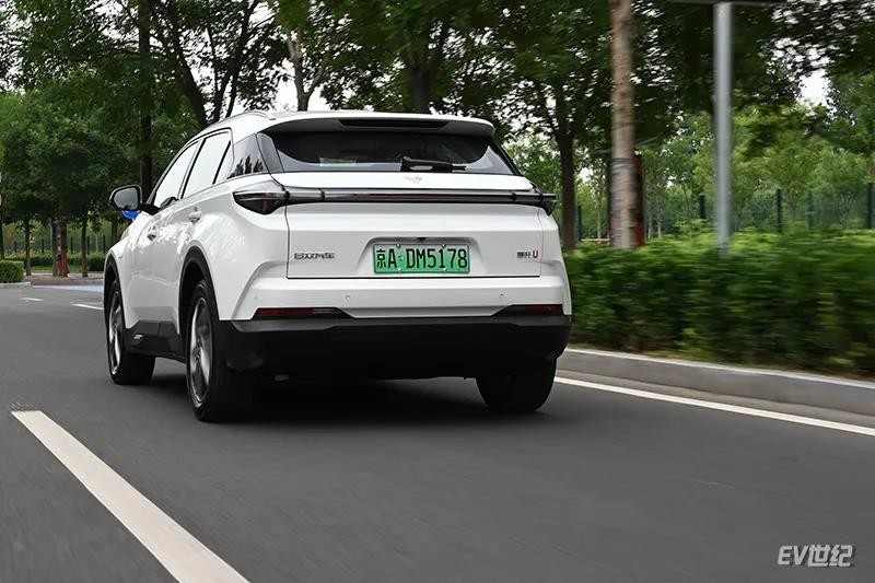

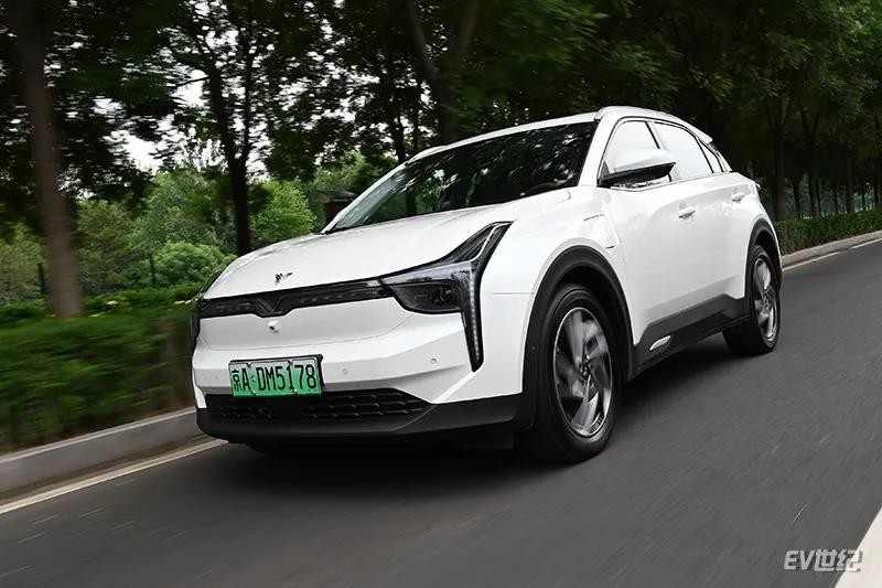

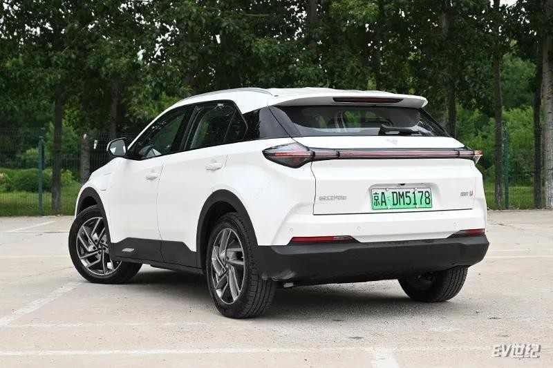

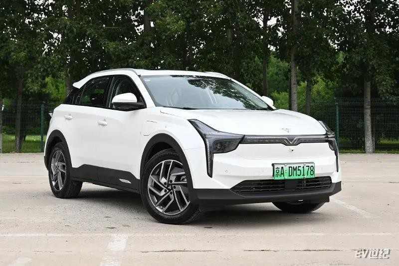

哪吒U在外观上具有非常强的辨识度。极具电动化风格的前脸设计,搭配H形灯组造型,足以让人过目不忘。同时,新车尾部设计较为饱满,层次感非常强。采用透明灯罩的横贯式尾灯组造型立体,质感出众。两侧末端加入了一个上下延伸效果,造型上与前脸呼应。
在除ECO以外的驾驶模式下,你可以开启车辆的前部环形灯带,解锁以及锁闭时会有一个非常有意思的动态效果,很吸引眼球。

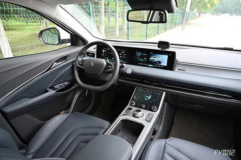

以我们试驾的哪吒U 520系列(NEDC续航500km)为例,即便是入门版,仍然标配了12.3寸双联大屏、LED大灯、无钥匙进入、一键启动、胎压监测、倒车影像、皮质座椅和真皮多功能方向盘等等。

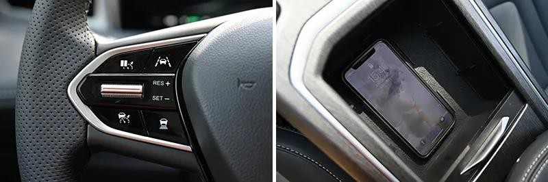

顶配版本则加入了更多的科技配置,如面部识别、手机无线充电、全自动泊车、360°全景影像、电动尾门等等。

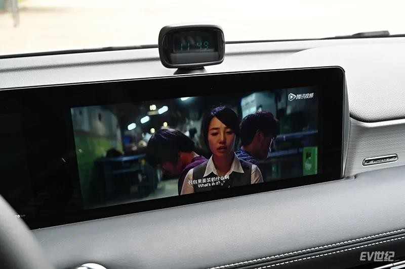

中间的多媒体大屏内置了抖音、腾讯视频APP,在充电的等待过程中,调整个舒服的姿势然后点开一部电影/电视剧/综艺节目,可以非常惬意地享受一段属于自己的时光。

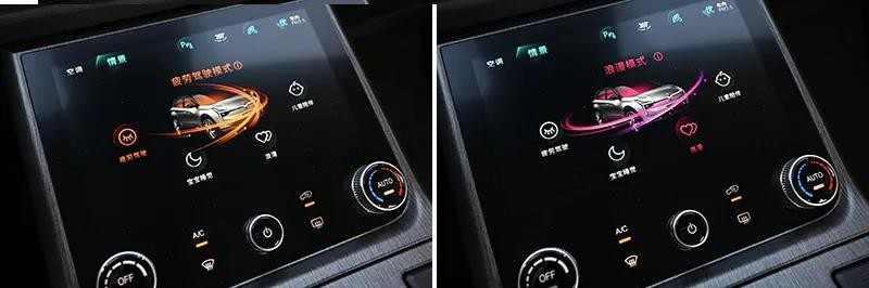

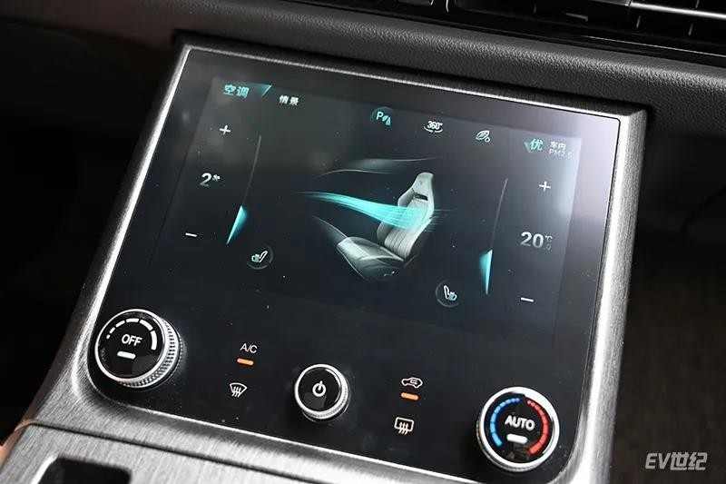

哪吒U在内饰双大屏下面又加入了一块用于控制空调和情景模式的触控屏。带有可视化图形效果的空调操作界面非常直观,平时可以直接用手指点击来控制风向、风量和温度,驾驶过程中则可以通过底部的实体旋钮来进行调节,注意力保持在路面上。

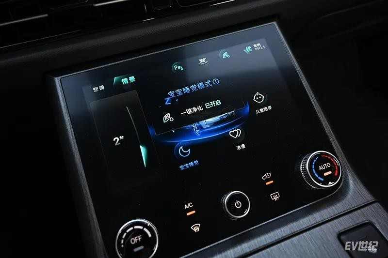

而哪吒U的“情景”功能,我们可以简单理解为早期诺基亚时代的情景模式。通过选择不同的情景,车辆会进行一些针对性的功能调整:
如宝宝睡觉情景下,空调会自动调节到22℃和2挡风量,并开启空气净化;疲劳驾驶情景下,多媒体会自动切换为较为激烈的音乐,提高音量;浪漫模式时,车内氛围灯会进行相应调整,并播放柔和舒缓的音乐。

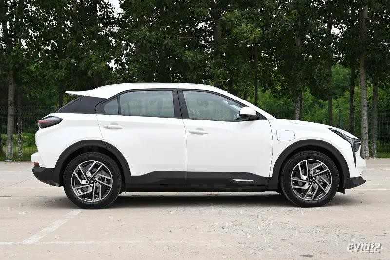

哪吒U的长宽高分别为4530*1860*1628mm,轴距为2770mm。在紧凑级SUV中,其轴距长度优势明显。
大尺寸的轮圈,搭配突起的轮眉,大轴距与“四轮四角”设计理念的融合,用较短的前后悬衬托出大轴距、大空间的比例优势。

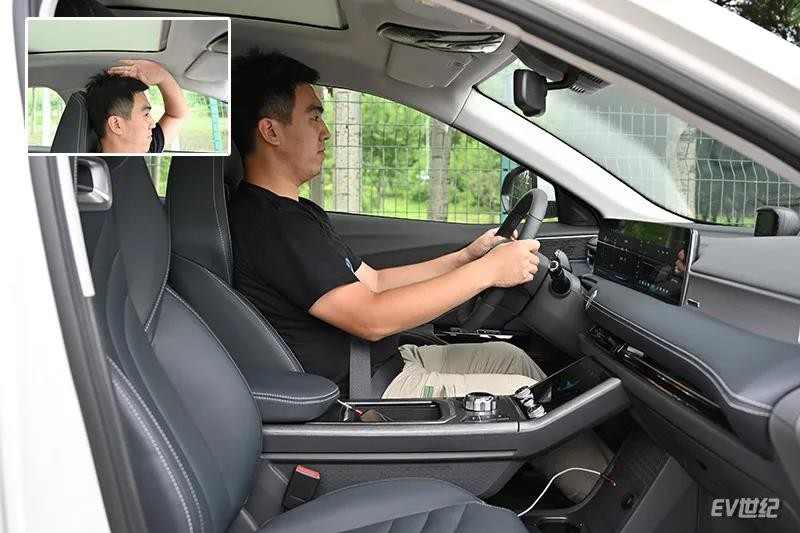

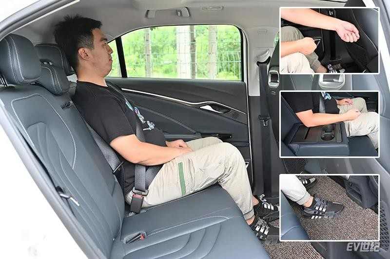

图中体验者身高175cm,在调整至适合的坐姿后,前后排头部空间均比较宽裕。同时后排的空间感受直逼很多C级豪华轿车,腿部空间余量超3拳,脚部地板为纯平,并且配有一个带杯架的中央扶手。

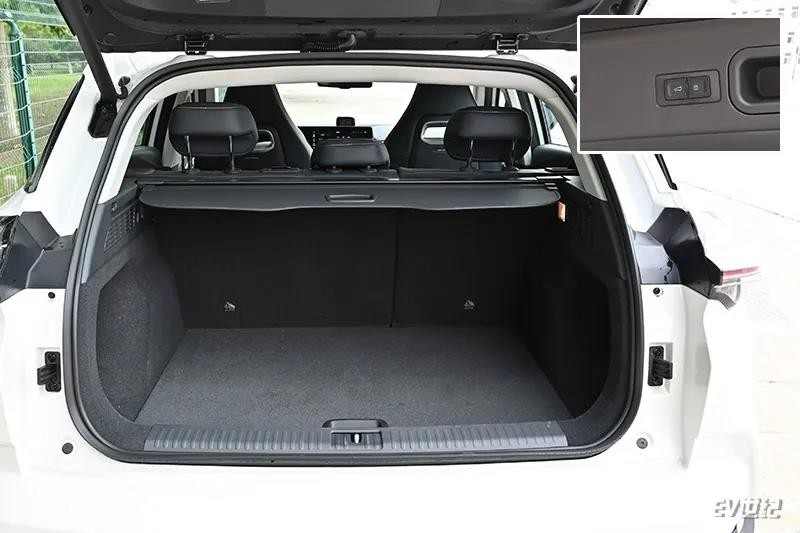

后备箱地板同样非常平直,储物空间较为规整。如果有临时放入大件物品的需要,还可以将后排座椅放倒,届时你会获得一个非常夸张、且纯平的超大后备箱。除了放置物品,旅行时用来小憩也是不错的。
此外值得一提的是,哪吒U 520顶配版车型还配备了感应式电动尾门。具有位置记忆功能,可在大屏内进行开启角度的设置。

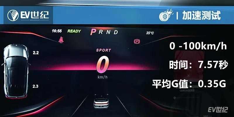

切换至SPORT运动模式,我们对哪吒U的实际0-100km/h加速能力进行了几次实测,此时哪吒U的表现反而与日常驾驶的游刃有余相比略显“紧张”。
即便开启ESP,加速初段轮胎始终在疯狂的挠地,直至50-60km/h才稍有好转,几次下来的成绩都在8秒以上。最终在经过细微控制初段的加速踏板力度后,轮胎才算老实了一点,多次测试后的最好成绩在7.57秒。
官方对此的解释是:标配锦湖翼驰达PS71系列轮胎抓地力一般。

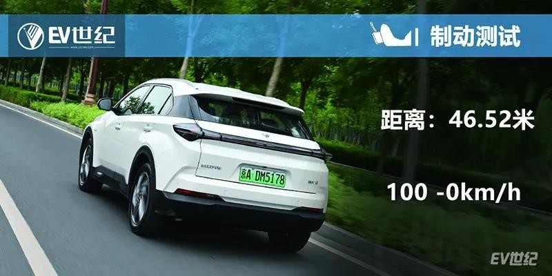

同样原因,较差的轮胎抓地力,也限制了哪吒U100km/h-0的制动性能表现。从中后段开始,轮胎虽然停止转动,但是却始终像魔鬼的步伐一般在地面上摩擦,几次下来的最好成绩为46.52米,比较一般。

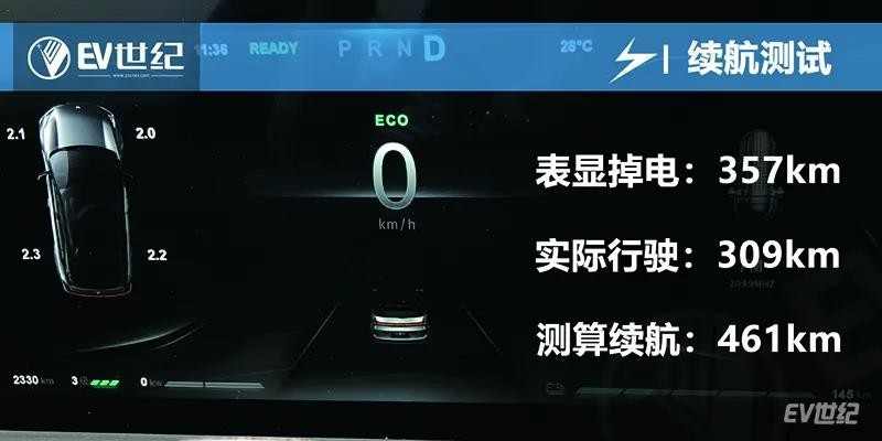

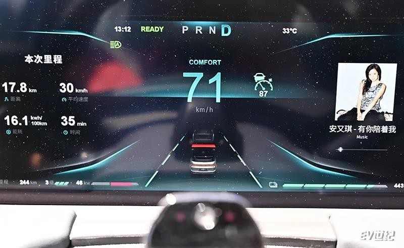

好在续航方面哪吒U还是较为给力的。满电下表显续航502km,在50%电量以上时掉电比较稳,基本保持在1:1的状态。后半段电量的下降开始变快,但直至周末结束测试,其续航整体表现依然是在预期内的。
在实际行驶309km后,表显续航减少357km。按所消耗的67%电量约为44.22kWh计算,其百公里电耗为14.31kWh/100km,测算的实际续航能力为461km。
测试环境:
夏季,全程两人,空调19℃+3档风量

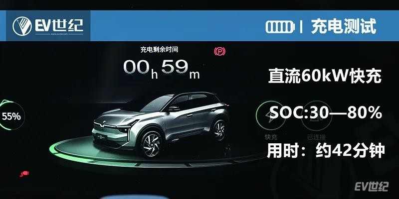

最后的充电测试中,哪吒U也还不错。在国家电网60kW直流快充桩上,其30-80%SOC充电时间为42分钟,最终完全充满共耗时1小时10分钟,速度还是挺快的。
