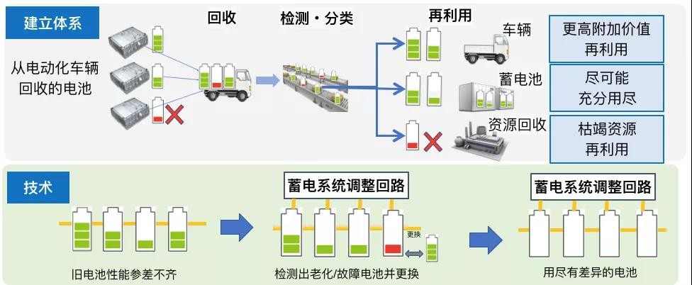

除了研发层面的合作,在电池回收方面丰田也积极与合作伙伴成立相关体系,提高电池使用价值,努力构建循环型社会。

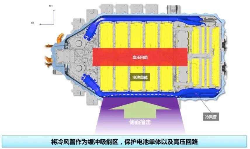

首先是对电池包的物理保护——电池包受损的主要形式是撞击挤压,为此,丰田的工程师设计了全方位的电池包防护方案:
比如,将冷风管作为缓冲吸能区,对电池包内部进行包围;将高电压回路设置在电池包中央部位;在电池包两侧采用了强度更高的构造,以抵御来自侧面的碰撞。
又比如,电池包采用与车身骨架融为一体的设计,让电池包享受与车身结构同级别的刚性保护,同时,将电池包与箱梁结构结合,并与车身纵梁通过螺丝固定,大大加强了电池包的抗外力冲击性。
通过这一系列措施,能从方方面面有效降低碰撞发生时电池包所受到的挤压和破坏程度。

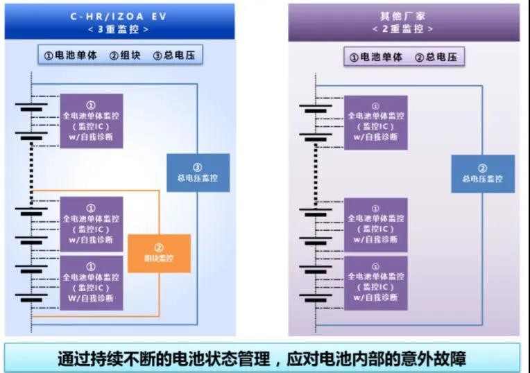

在电池包内部管理方面,丰田为监控电池内部安全也设计的系统,能分别对电池包内每个单体、每个由数个单体电池构成的组块以及整个电池包的电压进行三重安全监控,持续不断地监测电池状态,应对电池内部的意外故障。
目前,不少厂商还只针对单体和电池包总电压进行两重监控,相比之下,丰田在电池包安全监控系统上的三重防护方案,明显更为稳健。

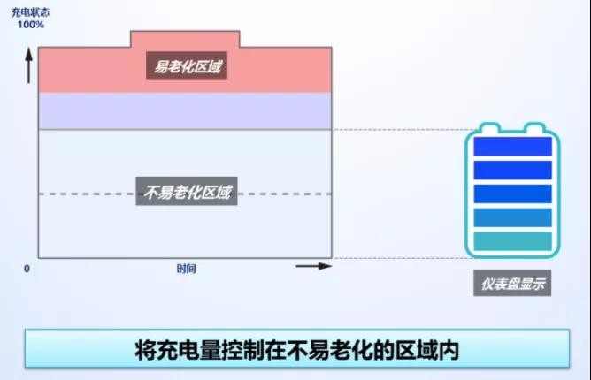

众所周知,反复快速充放电以及高温是加速电池老化的两大主因。
在防止电池过充过放方面,丰田通过把充电量有效控制在不易老化的区域内,不仅延长了电池使用寿命,也为电池安全留出足够的冗余。
此前很多电动车自燃事故的诱因,就是厂商在设计车辆时为追求极致性能,太过接近安全性能极限,丰田的设计则有效避免了这种事故的发生。

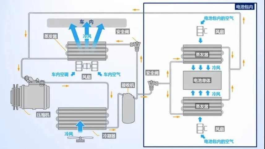

关于温控,无非就是加热和冷却。在电池冷却上,为配合BEV电池单体高容量、高输出的工作特性,丰田把电池单体的冷却方式设计为更高效、更稳定的冷媒冷却方式——即采用和室内空调系统共用的方式,将电池冷却专用的蒸发器设置在电池包内。通过使用冷媒积极地进行冷却,可使冷风的温度保持在稳定的低温,从而对每个电池单体实现均衡且高效的冷却。

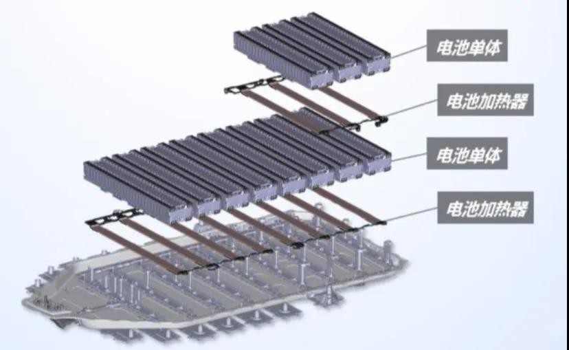

那么,电池在极寒天气下如何升温呢?丰田在每个电池单体下都配了“暖宝宝”——电池加热器,从而确保电池在冬季或严寒地带也能保持稳定的续航能力和电力输出。
在慢充时,丰田的电池温控系统能在8小时内从-30°C升温到-12°C,电池输出功率可提升1.6倍;相较于不升温的状态,电池升温后,充至满电状态所需的时间可缩短一半以上。

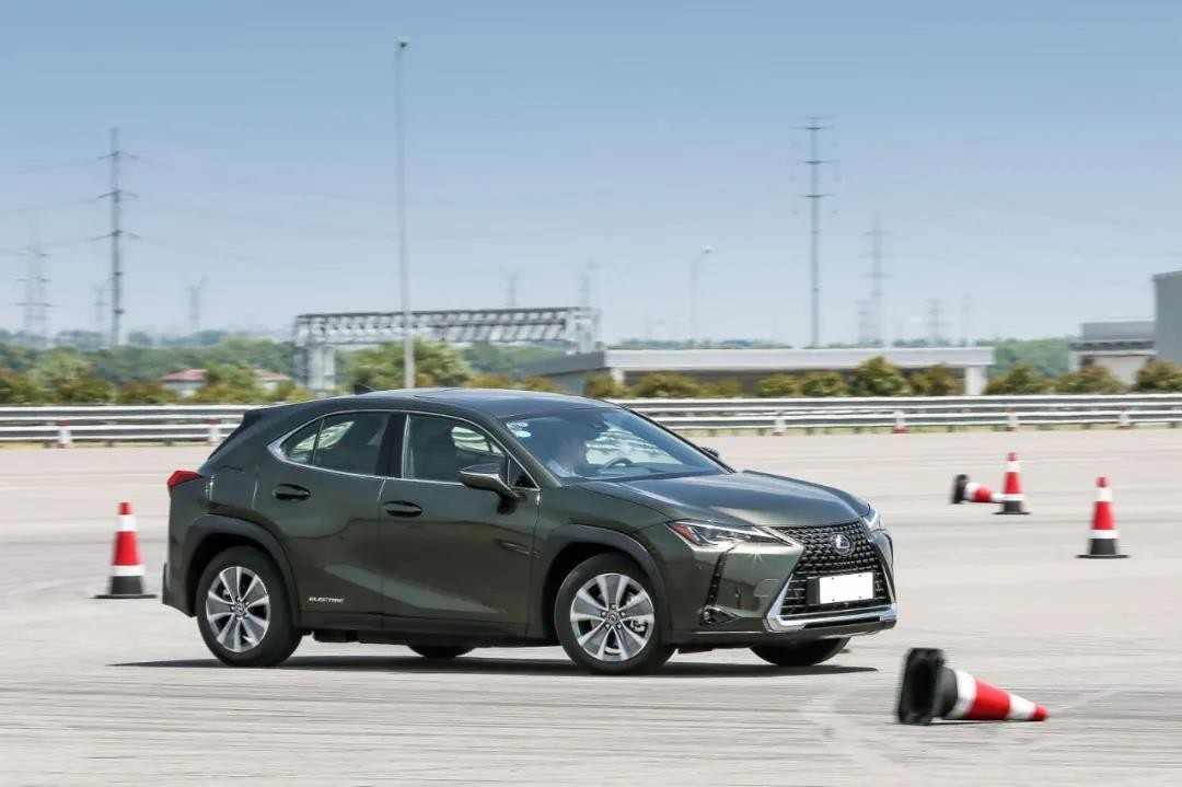

提速快、转向更有分量感,是我对C-HR EV和奕泽E进擎的最深印象。在试驾雷克萨斯UX300e时,原本我以为这款同样基于GA-C平台而来的SUV,开起来应该会跟前两款区别不大。
然而实际体验中,UX300e无论在提速和转向上,都比C-HR EV和奕泽E进擎来得更温和、更接近燃油车。
雷克萨斯在UX300e这款车上反复强调一种“上品”的定位,用他们的话说,“UX300e首先还是一台雷克萨斯”。而这种更柔和、更平稳、更舒适的调校,确实也更贴合雷克萨斯一直以来所追求的“有温度的豪华”。

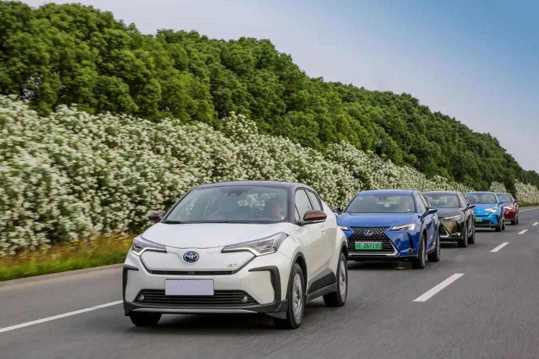

结束了场地试驾之后,我们以编队的方式进行了道路试驾,我分到的是一台C-HR EV。在车队中行驶,刚刚在场地里体验什么加速、转向,基本都派不上用场了,这时候倒是能好好感受一下丰田EV在日常驾驶中的表现。

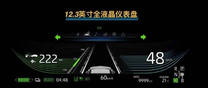

这个EV版车型独有的12.3英寸全液晶仪表盘,是丰田TMEC负责的车型细节调整之一。
