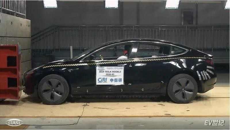

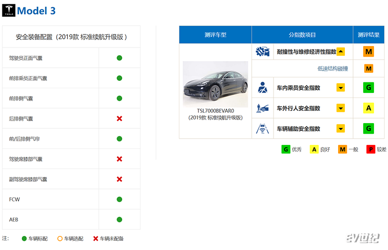

   6月10日上午,备受关注的国产特斯拉Model 3中保研碰撞测试结果公布。测评结果显示:耐撞性及维修经济性:一般(M)车内乘员安全指数:优秀(G)车外行人安全指数:良好(A)车辆辅助安全指数:优秀(G)
参与测试的车型为特斯拉上海工厂生产的2019款Model 3标准续航升级版,其安全装备配置为驾驶员正面气囊、前排乘员正面气囊、前排侧气囊、前/后排侧气帘,并搭载AEB紧急制动系统。

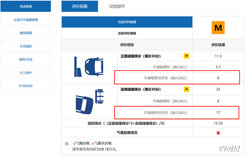

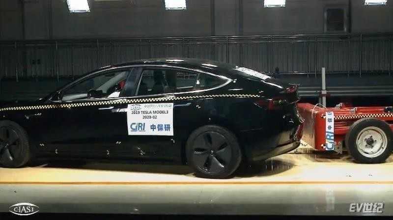

在耐撞性及维修经济性指数方面,特斯拉Model 3的15km/h的正面碰撞得分为11.5分,15km/h的追尾碰撞得分为23分。
车辆前后的低速耐撞性得分几乎拿到满分,扯后腿的因素是所有该级别豪华车的通病“维修经济性”。
由于前部存在更多电子元器件以及非常昂贵的大灯总成,其正面低速碰撞维修经济性得分仅有6分,满分为24分,维修比例达到11.5%。尾部稍好一些,维修经济性得分为17分,维修比例2.04%。
最终的加权得分为15.33分(满分30分),特斯拉Model3车型获得一般(M)评价。作为对比,此前华晨宝马325Li、奔驰GLC等同级车型在该项目的得分均为较差(P)评价。

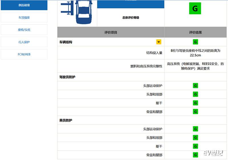

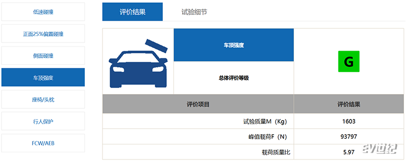

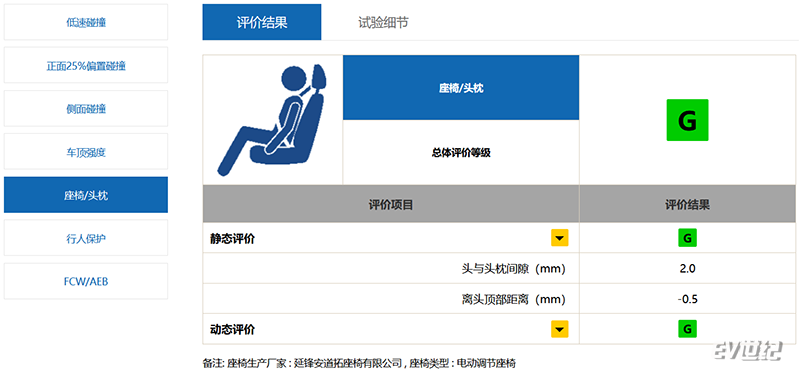

在车内乘员安全指数方面,特斯拉Model 3获得优秀(G)评价,其中正面25%偏置碰撞、侧面碰撞、车顶强度和座椅/头枕测评结果均为优秀(G),对得起其30万+级别的豪华车定位。

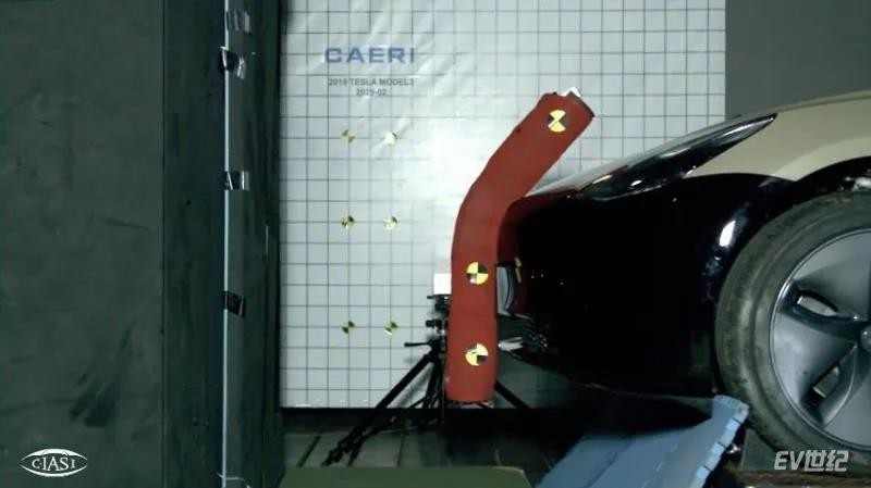

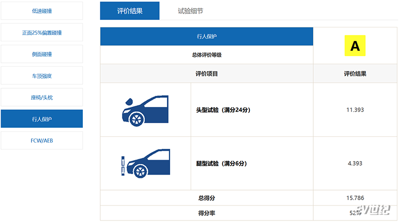

在车外行人安全指数方面,特斯拉Model 3头型试验得分为11.393分(满分24分)、腿型试验得分为4.393分(满分6分)、总得分为15.786分(得分率52%),最终获得良好(A)评价。
我们查询了过往测试结果,在车外行人安全保护方面得分为良好(A)的车型并不多,主要群体为部分自主以及韩系合资轿车,其他多数车型此项得分均为优秀(G)。
通过C-IASI公布的车外行人安全评价规范,可以看出其评分标准主要是对碰撞时行人的头部、腿部保护得分而计算出的,即车辆对行人的腿部冲击力、致弯曲率大小和头部保护能力的大小而定。
特斯拉Model 3可能相比同级其他车型有着更小角度的车头,所以得分相对低一些。另外,奔驰C级此项得分也为良好(A)。

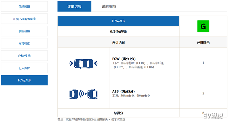

最后在车辆辅助安全指数方面,特斯拉Model 3传感器类型为三目摄像头 + 毫米波雷达,其FCW得分为1分(满分1分)、AEB得分为5分(满分5分)、总得分为6分,最终获得优秀(G)评价。
