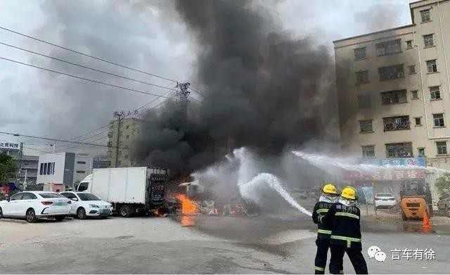

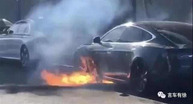

2018年8月到9月,两个月时间有超过15起电动车自燃事件;2019年7月到8月,两个月时间有超过10起电动车自燃事件。夏天来临天气变热,似乎又到了电动汽车的"燃烧月"。
据不安全统计,今年4月到5月不到两个月的时间,全国已经发生8起电动汽车自燃的事件,有刚提的新车也有开了两年的旧车,有造车新势力也有传统车企,有10几万的平民车,也有大几十万的豪华车。
进入2020年,按理说电动汽车技术已经趋于成熟,但全国仍出现了高频次冒烟、起火事件。不禁想问:电动车何时才能"燃"出头?
归根到底,电动汽车冒烟、自燃现象大都是因为三电系统的原因,特别是动力电池热失控。
